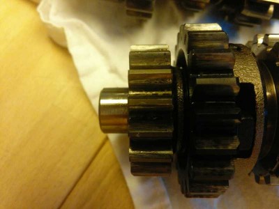

Zahnräder sehen zum Teil sehr kariös aus. Schaut euch mal die Bilder an, ob ich die tauschen sollte?

So habe mal alles kontrolliert und vermesser.
Antriebsrad Gang zwei, fünf, und vier starkes Pitting. Einzelne Schaltgabel breite 4,75 (Verschleisgrenze 4,8mm)
Abtriebsrad Gang vier, zwei starkes Pitting.
Alle anderen Zahnräder haben zwar Laufspuren, aber das sind nur Querrillen und nicht sehr stark.
Gang drei ist wohl mal gemacht worden, sehenn aus wie neu.
War heute auch mal kurz beim Freundlichen, Kolben und Zylinder sind wohl i.O. Ringe sollte ich tauschen. Eine Schaftdichtung ist schrott. Ventile haben wir neu eingeschliffen. Sollte hoffentlich reichen. Sollte ich die Schaltgabel mit tauschen?, da der zweite Gang immer rausrutschte?

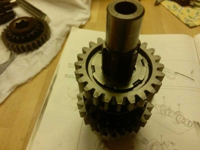

Wie bekomme ich dieses Zahnrad ab?
Alexander

Huhu zusammen,
Hat einer von euch eine Lösung für mich wie ich dieses Zahnrad abbekomme.
Bin gestern noch verzweifelt.
Gruß Alexander

Re: Demontage
Beitrag von Easy »
Soweit ich mich erinnere sollte irgendwo auf der anderen Seite des Zahnrades ein Sicherungsring sein den man gerade so mit der Zange greifen und verschieben kann. Dann kannst du die beiden Scheiben verdrehen und abziehen. Verständlich?

Easy hat geschrieben:Soweit ich mich erinnere sollte irgendwo auf der anderen Seite des Zahnrades ein Sicherungsring sein den man gerade so mit der Zange greifen und verschieben kann. Dann kannst du die beiden Scheiben verdrehen und abziehen. Verständlich?
Hallo Easy,
soweit ja, habe die Welle heute mit in die Firma genommen, leider habe ich keine so kleine Segeringzange, also irgendwie improvisieren.
Habe heute die Zahnräder für den 2,4 und 5 Gang neu bestellt. Schock. :oops: Anscheinend wurde der dritte gang vom Vorbesitzer mal gemacht worden. sehen aus wie neu. 1. Gang ist auch noch OK.
Gruß Alexander
