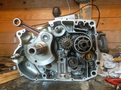

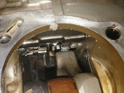

so Motor ist raus und Zylinder ist ab.
Hat länger gedauert als gedacht, aber egal ist geschafft.
Anbei ein paar Bilder.

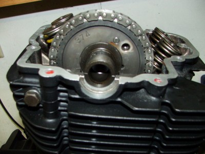

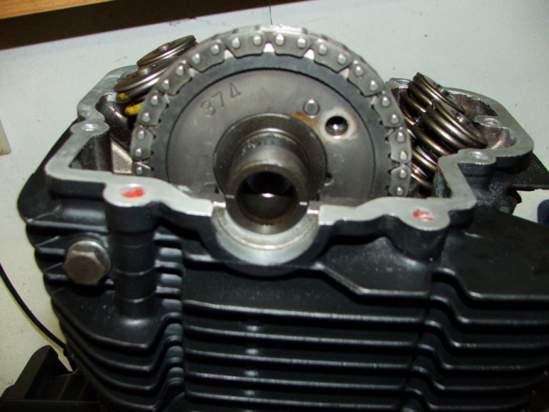

Zylinder sieht auf den ersten Blick ganz gut aus, keine Riefen. Kolben hat zwei drei Spuren unterhalb der Ringe. Nockenwelle und Lagerung sieht meiner Meinung nach aus gut aus. Kolben hat einen Durchmesser von ca. 95 mm, ist es der erste ?
Wie kann ich feststellen ob der Ölverbrauch vom Abstreifring kommt?

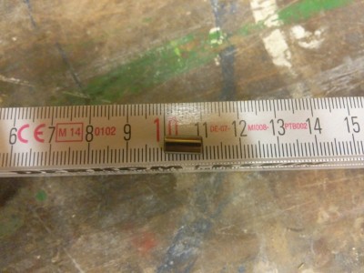

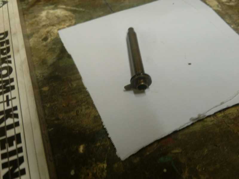

Auf dem zweiten Bild sieht man einen kleinen Stift auf einem Zollstock liegen. Der kam mir plötzlich entgegen, wo kommt der hin??? :oops: PS: Kann es sein das der in das Zahnrad der Nockenwelle gehört????

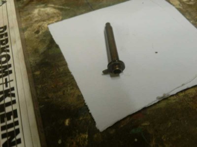

Das ist der Stift aus dem Gehäuse, wofür ist dieser?

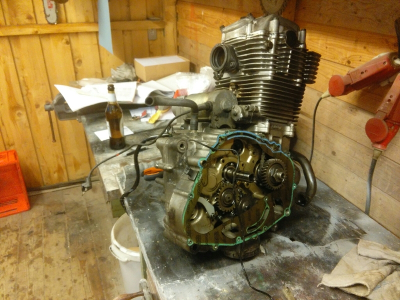

Noch mehr Bilder
Auf dem zweiten Bild kann man die Zahnräder im Getriebe erahnen. Die rechten Beiden die man sehen kann haben eine ordendliche Pitting Bildung, welche Gänge sind diese.

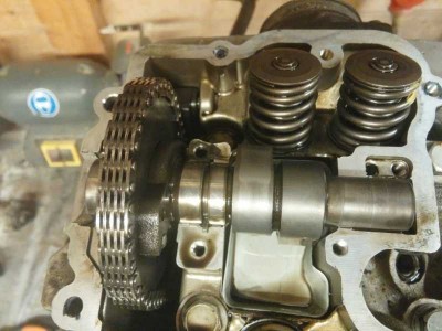

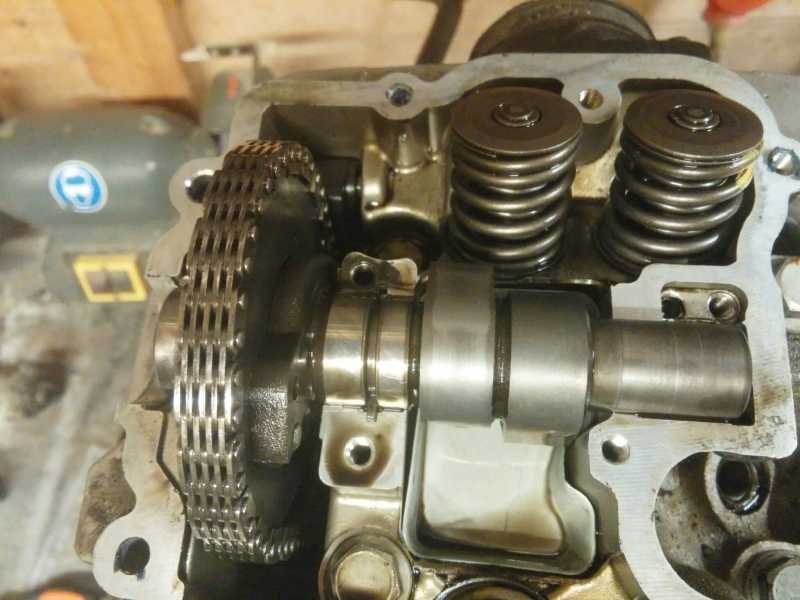

Auf dem letzten Bild die Nockenwelle, isch finde die gut, was meint ihr?

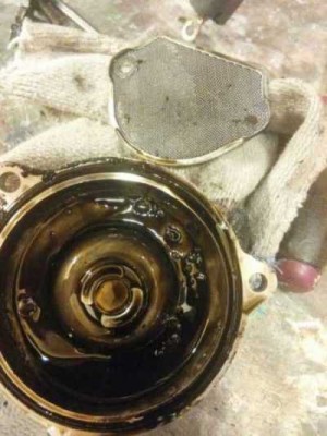

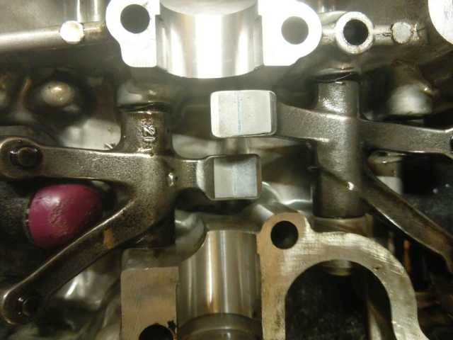

Und die letzten Bilder. Die Kippheben sehen meiner Meinung nach auch noch gut aus.
Unten ist das Sieb mit ganz vielen Spänen :shock:

So Kolben ist vermessen:
Am ersten Ring Ø 94,46
Am zweiten Ring Ø 94,50
Am Ölabstreifer Ø 94,78
Unten an der Schulter Ø 94,84
Zylinder von Oben nach unten alle 15mm
Ø 95,04
Ø 95,06
Ø 95,07
Ø 95,06
Ø 95,03
Ø 95,03
Ich glaube Kolben ist nicht mehr wiklich gut oder?
Ringe hatten Spiel. Der erste 0,1 mm die anderen beiden 0,05 mm
Gruß Alexander

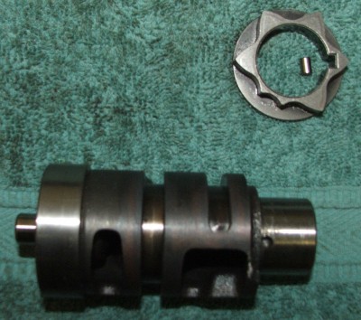

der kleine Stift könnte auch aus dem Schaltstern stammen. Ob die von der Nockenwelle kommt, müsstest Du ja mittlerweile gefunden haben. Unten noch Fotos, wo man auch einen Stift aus dem Schaltstern sieht.
Der "Stift aus dem Gehäuse" ist immens wichtig. Durch ihn wird Öl gedrückt und durch die Düse vorne der Kolbenboden mit Öl gekühlt.

Die Nockenwelle kann man so nicht beurteilen. Die Nocken sieht man auf dem Foto nicht. Generell war mal das Ventilspiel zu klein.
Wenn man seitlich auf die Kipphebel schaut, sind die dann eingelaufen? So kann man erstmal nichts verdächtiges sehen :D
Interessant wären auch die Nockenwellenlager im Kopf. Prüf auch den Kopf, ob er einen Riss zwischen einem Zündkerzenloch und einem Ventil hat.
Das Getriebe lässt sich so schlecht beurteilen. Ich meine die andere Hälfte des Getriebes sieht meist schlechter aus.
Wenn der Stift aus dem Schaltstern stammt (hat 2 Stifte und Federn, die den Schaltstern in Position halten/einrasten), könnte das evtl. ein Grund für das Herausspringen des Ganges sein. Allerdings wundert es mich dann, dass es nur der 2. ist.
Re: Demontage
Hallo Dennis, der Stift stammte von der Nockenwelle. Hab ich heute morgen im Forum gefunden. Gott sei Dank. Die Nocken sehen eigentlich ganz gleichmäßig aus, keine Riefen, sondern gleichmäßiges Schleifbild, Oberfläche matt. Die Lagerung im Kopf sieht sehr gut aus, keine Riefen, blanke Oberfläche.
Einen Haarriss zwischen den Kerzen oder Ventilen kann ich nicht erkennen, werde ich nächste Woche mal fluxen.

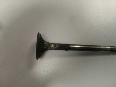

Schaftdichtungen kann ich nicht beurteilen, sind weich, nicht ausgehärtet. Ventilschäfte sind grau, schwarz verfärbt. Auslassventile haben große Reste von Ölkohle.
