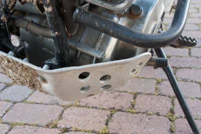

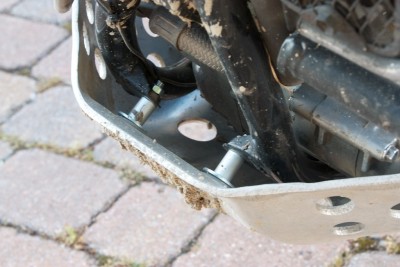

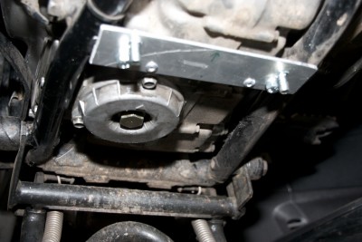

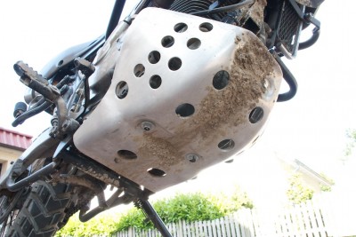

Beiträge: 2369
Re: Motorschutz SP41 an SP45, wer hat das schon gemacht?
Wooky hat geschrieben:Die gehen hier echt alle über DR-Leichen! :shock:
Das war das einzige Teil, dass an einer SP41 besser ist als das von einer SP45 :-) Das musste ich haben, damit es für mich die perfekte DR wird! :lol:
Ich habe Gewalt walten lassen und gebastelt. Auf den Schutz mit einem Fäustel eingedroschen und somit auf der linken Seite etwas geweitet. Das bringt aber nicht allzu viel. Er muss trotzdem weiter vorne sitzen was ich durch die Anfertigung von Abstandhaltern gelöst habe.

Noch ein paar Bilder gefunden:
Re: Motorschutz SP41 an SP45, wer hat gemacht / Erledigt !
danke an alle, besonders Dennis.
Die Bilder helfen mir wirklich weiter.
Ich wollte auf der linken Seite schon das obere gelochte Stück was den Lima-Deckel schützt abschneiden.
Wenn ich jedoch die "Fäustel-Methode" anwende, denke ich, dass ich das auch passend hinbekommen werde.
Vorne mit Abstand ist klar, das geht nicht ohne.
Wie Wooky schon sagte: das ist eben noch ein Motorschutz und nicht so ein labbriges, verbogenes Stück Blech was an der 45er original dran ist.
