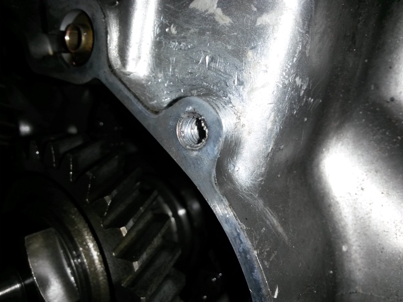

Hier die angekündigten Bilder:
Zu erst so wie ich sie gekauft habe
DR650RE
2015: Italien
2020: Belgien-Holland
2021: Italien; Polen
==> keinen Tag wegen Pannen verloren und noch keinen Platten :) ==> es muss nicht immer die SE sein
_BJ_
Beiträge: 240
Re: Motorrevision steht an
#39
Beitrag von _BJ_ »
Dann so wie es jetzt aussieht. Die Kratzer stammen von mir, die hart gewordene Masse ging schwer ab
DR650RE
2015: Italien
_BJ_
Beiträge: 240
#40
Beitrag von _BJ_ »
und dann noch ein Video (am besten in hoher Auflösung ansehen) wo man sehen kann wie das Öl langsam austritt.

Komisch dass das Öl soweit hinten ausgetreten ist und der "Flicken" so weit vorne war

das sieht so aus, als ob da alles
einwandfrei in Ordnung wäre.
Vielleicht ist der Deckel verzogen
und es hat mal auf der großen
Reise des Vorbesitzers weiter
vorne getropft.
Vielleicht zieht es das tropfende
Öl auch beim Fahren nach vorne.
Notreparatur im Urlaub auf die
Schnelle. Vielleicht wurde der
Deckel verspannt draufgeschraubt.
Wenn es mit dem alten Deckel dicht
wird ist doch auch egal warum es
vorher getropft hat. Die Gewinde
sehen auch gut aus.

Die Gewinde sind wirklich ein Knackpunkt. Nicht einfach einer 6mm Stahlschraube in einem Alugewinde genau das richtige Drehmoment zu geben.
Und noch ´n Reisetipp: Die Karre hat konstruktionsbedingt quasi keinen Öldruck. Also schau daß sie voll ist.

Komme gerade vom schrauben, ich habe den alten Deckel mit einer neuen Dichtung eingebaut.....
Dicht!!
Ich weiß nicht ob ich mich jetzt freuen oder argern soll....
Was glaubt ihr wie aussagekräftig eine, sagen wir 500km lange Probefahrt wäre?
Wäre dafür Stadtverkehr, mit ständigem anfahren, oder Autobahn mit konstanter Last besser geeignet?

die Frage ist einfach:
Freuen!
dicht ist dicht und bleibt das
auch. Vielleicht würde was
raustropfen wenn das Öl bei
hoher Motortemperatur ganz
dünn würde. Bevor Du da wie
ein wilder durch den Ort bremst
und beschleunigst um das zu
simulieren, kannst aber
auch einfach statt 10 w 40 das
10 w 50 nehmen.
