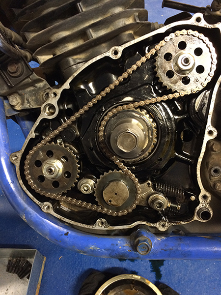

Bin mit meiner Dakar in den letzten 4 Jahren ja bereits etwas rumgekommen. Piemont, Ligurien und letztes Jahr in Albanien!
So 20`000km
Das die Kette der Ausgleichswellen am ende ist wusste ich bereits letztes Jahr als ich sie spannen wollte. Spanner am Anschlag und trotzdem massig Vibrationen, obwohl die Kette stramm sass.
Heute kam die Bestellte neue Kette und Zeit zum wechseln war auch da.
Leget die Kette in der selben Position auf in der die alte Lag.
Zur Kontrolle schaute ich schnell ins Werkstattbuch und erkannte das die Kette falsch rum drauflag!!
Müsste ja eigentlich so aussehen...... Hoffe die Späne sind nicht im Motor:-(( Weiss nur, ich war dass nicht......

Ist das geil, ich hätte nicht gedacht daß das überhaupt geht.
Re: Ausgleichskette falsch verlegt!?
die Kette solle ja Vibrationen ausgleichen.
Wenn sie andersrum verlegt war, wie kann Sie dann ausgleichen?! Hast du das nicht zufällig gespürt bzw spürst du jetzt einen Unterscheid? Weil sich ja die Laufrichtung der Kette verändert?!
Trotzdem geile Sache!
Die hat ja schön am Gehäuse gefressen!

Ist doch egal, ist ja eine SN41 und die Ausgleichswellen drehen ja trotzdem in die selbe Richtung!

Mir war das der Motor eher stark vibrierte, habe aber nur eine Dakar aus 1991 als vergleich.
Daher der Gedanke die Kette zu spannen und dabei die zu lange Kette festgestellt.
Die Position der Ausgleichswellen zueinander stimmte genau, nur zur Kurbelwelle lag die Kette ca 6oder 8 Stifte daneben.
Nehme an das es deswegen stärker vibrierte.
Das es überhaupt geht wunderte mich auch!
Die alte Kette ist übrigens nicht länger als die neue, nur spannen liess sie sich nicht.

Wäre egal, wenn man die Kette noch spannen könnte und sie das Motorgehäuse nicht gewaltsam bearbeitet.CH-Patrick hat geschrieben:Ist doch egal, ist ja eine SN41 und die Ausgleichswellen drehen ja trotzdem in die selbe Richtung!
Wenn kein Öl vom Motor in das Lima Gehäuse gelangt, dann würde es mich wundern wenn Späne vom Lima Gehäuse in den Motor gelangen.
Und ebenfalls würde es mich wundern, wenn der Massrnauagleich bei falschen Drehsinn funktioniert, wobei ich mir das noch eher vorstellen kann als ersteres...
Das Motoröl kommt aber auch dort hin, damit wird die ganze Mechanik und Elektrik ja geschmiert und gekühlt. Und der Drehsinn bleibt (leider oder zum Glück?) bei falscher Montage ja auch gleich. Bei falschem Drehsinn würden die Ausgleichswellen die Massenkräfte sogar vergrößern, das sollte ganz schön ordentlich rütteln.

mmh, dazu brauch ich ne ErklärungUnd der Drehsinn bleibt (leider oder zum Glück?) bei falscher Montage ja auch gleich.
Wenn ich an einem Zahnrad OBEN nach rechts drehe, dreht sich der Trum im Uhrzeigersinn, wenn ich UNTEN nach rechts drehe, dreht er sich bei mir gegen den Uhrzeigersinn..
Das Timing, wann , wo welche welle steht bleibt m.E. gleich, das hängt ja von der Übersetzung ab, und die bleibt (gleiche Zahnanzahl auf allen Rädern,ist ja gleich. Die Kette ersetzt ja nur eine starre Verbindung (Dampflock läßt grüßen))
Einen Unterschied könnte es machen, wenn das Ausgleichsgewicht nicht symetrisch ist und damit der - ich nenn´s mal Phasenanstieg - durch die Umkehr sich dadurch verändert.

Drehrichtung bleibt die Gleiche, egal wie montiert wird.
Micky, du scheinst ja Inschenöör oder so zu sein wies scheint. Ich zerbrech mir jetzt schon die ganze Zeit den Schädel warum die Ausgleichswellen sich nicht gegenläufig drehen. Hätten so die oszillierenden Massenkräfte 1. Ordnung zusammen mit einem 50% Normalausgleich an der Wurbelkelle nicht komplett ausgeglichen werden können ?
Bei 90°und 270° Kurbelwellenwinkel würde sich die Ausgleichsmasse dann doch gegenseitig negieren bei gegenläufiger Ausgleichswelle, so Lanchester-Ausgleich-Mäßig oder ?
Da die Wellen ja nicht mit der doppelten Wurbelkellendrehzahl laufen bezweifle ich, dass damit auf die Massenkräfte zweiter Ordnung gezielt wurde und Massenmomente gibts beim EInzylinder nicht.

mmh, man sollte auf die Bilder schauen und die Laufrichtung der Kette oben und die Kette unten im Kopf haben.. Hab da geistig einfach die Kobere Kette einmal oben, einmal unten aufgelegt, ggrrr
Sorry, Komando zurück..
