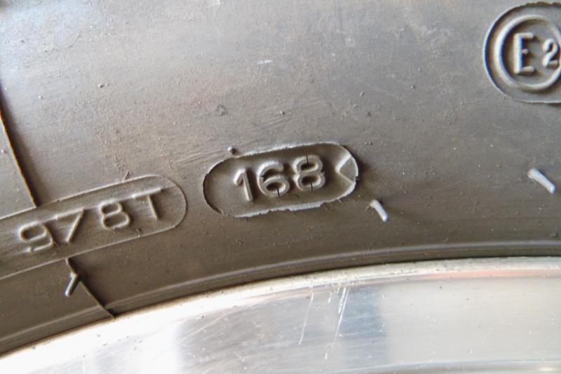

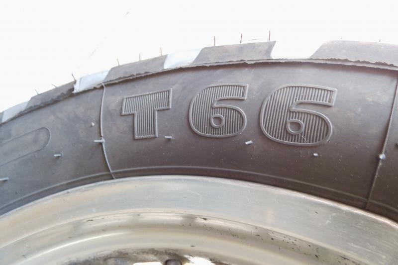

Ich möchte auch mal einen Rekord für mich bei Euch anmelden: die Kilometer-Laufleistung meiner Michelin T66 kann ich nur abschätzen. Aber immerhin habe ich sie jetzt schon seit 18 (!!) Jahren auf den Felgen.

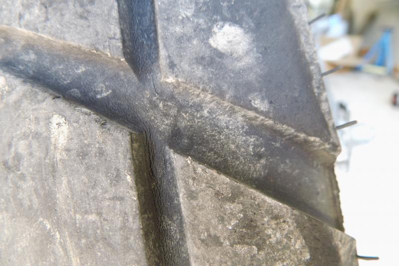

Ich schätze die Kilometerleistung auf aktuell 10.000 bis 12.000 km. Die Abnutzung hält sich erwartungsgemäß in Grenzen. Mittlerweile sieht man ein paar poröse Stellen.
Für eine Tour an den Gardasee via Timmelsjoch waren sie aber noch hervorragend geeignet. Und da sie so gut laufen, werde ich in 2 Wochen ins Erzgebirge und nach Böhmen fahren. Für den Winter allerdings habe ich mir dann doch einen Wechsel fest vorgenommen.

Der 18 Jahre alte Reifen wird auch in 10.000km nicht weiter abbauen, Grip dürfte der aber auch nicht mehr viel haben

Die werden aber sicher ganz schön hart sein, wahrscheinlich auch bleiben, selbst wenn Du die Luft ablässt...
...ich wollt´s ja erst nicht glauben, aber dank www hier der Beweis:Supermeissi hat geschrieben:Ich möchte auch mal einen Rekord für mich bei Euch anmelden: die Kilometer-Laufleistung meiner Michelin T66 kann ich nur abschätzen. Aber immerhin habe ich sie jetzt schon seit 18 (!!) Jahren auf den Felgen.
Respekt!Die "DOT - Nummer" gibt Aufschluss über das Reifenalter.
Diese befindet sich lediglich auf einer Seite des Reifens.
Die letzten vier Ziffern bezeichnen die Woche und das Jahr der Reifenfertigung.
Beispiel: 1400 = 14.Kalenderwoche 2000.
Beispiel: 468 = 46.Kalenderwoche 1998.
Um Reifen der 90-er Jahre erkennen zu können, wurde bei Reifen europäischer Fertigung ein kleines Dreieck hinter der DOT - Nummer angebracht.
Die Angabe dieses Dreiecks war jedoch keine gesetzlich vorgeschriebene Pflicht, sondern wurde auf freiwilliger Basis zur besseren Übersicht benutzt.
