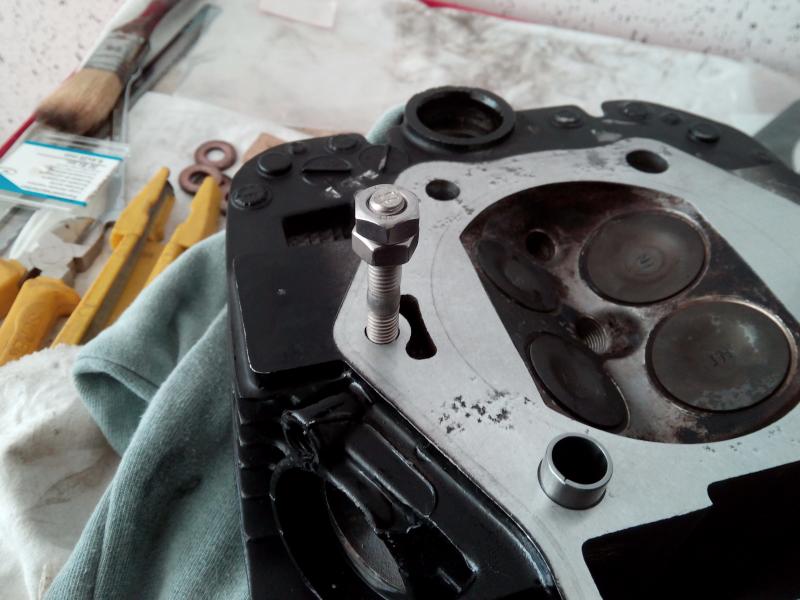

Wichtig: vor Montage des Zylinderkopfes, die Stehbolzen einschrauben!

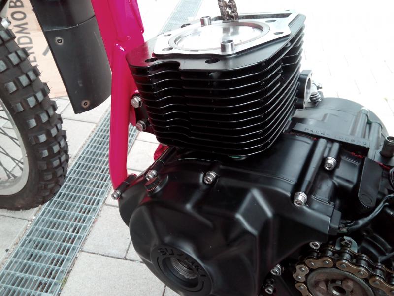

Zylinder montiert...

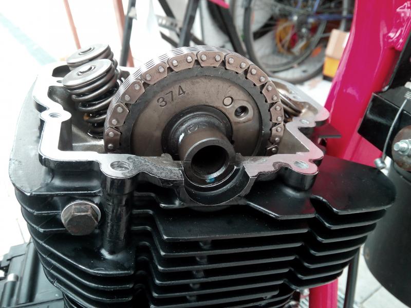

Beachten: Stellung Nockenwelle(-o-) und Steuerkettenrad(Stift auf 13 Uhr)
Das aufsetzen des Steuerkettenrades mit der Steuerkette auf die Nockenwelle ist auch etwas knifflig!
Es sind noch so viele Kleinigkeiten, Besonderheiten und Kniffe, die mir immer wieder zum Thema Montage des Motors einfallen, wozu ich aber keine Bilder gemacht habe :roll:

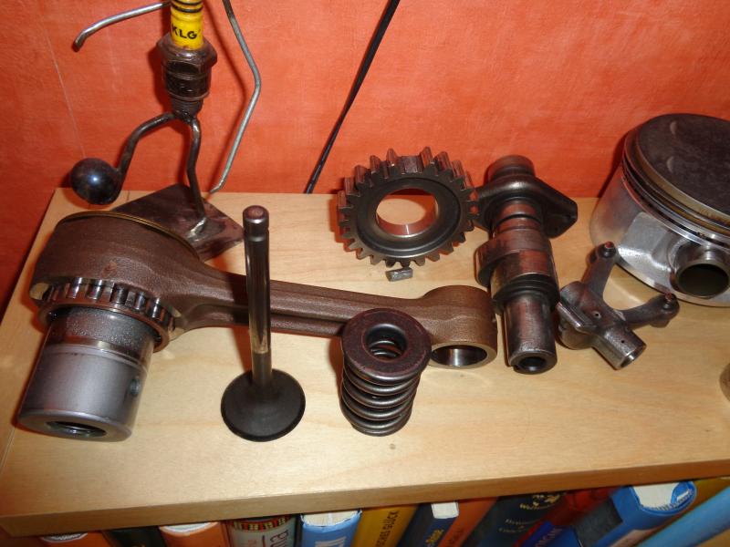

:lol: ...und dann war da noch:
Meine Resterampe: Pleuel, 3. Gang, Nocke, Kipphebel, Kolben, etc.

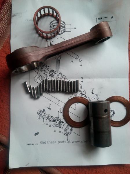

Ich habe die Kurbelwelle beim Instandsetzer mit dem Auftrag abgeliefert, das alte Pleuel samt Lager (wegen deutlichem Lagerspiel! s. Foto) gegen ein neues zu tauschen.
Nadeln und Hubzapfen sind völlig im A....!

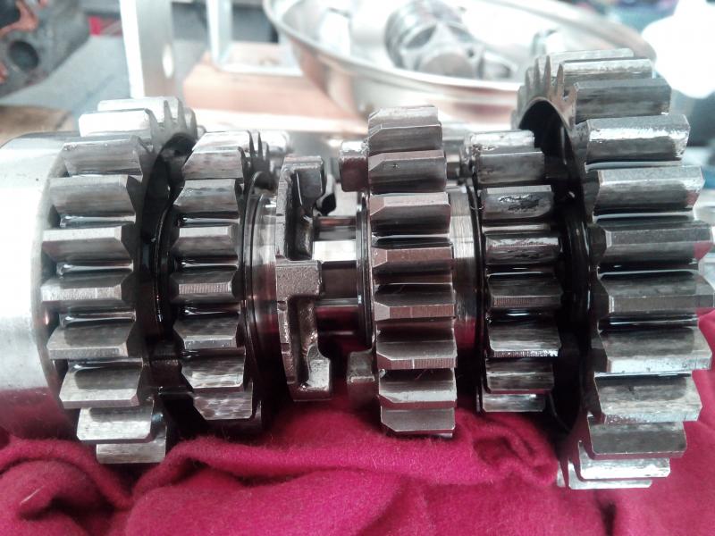

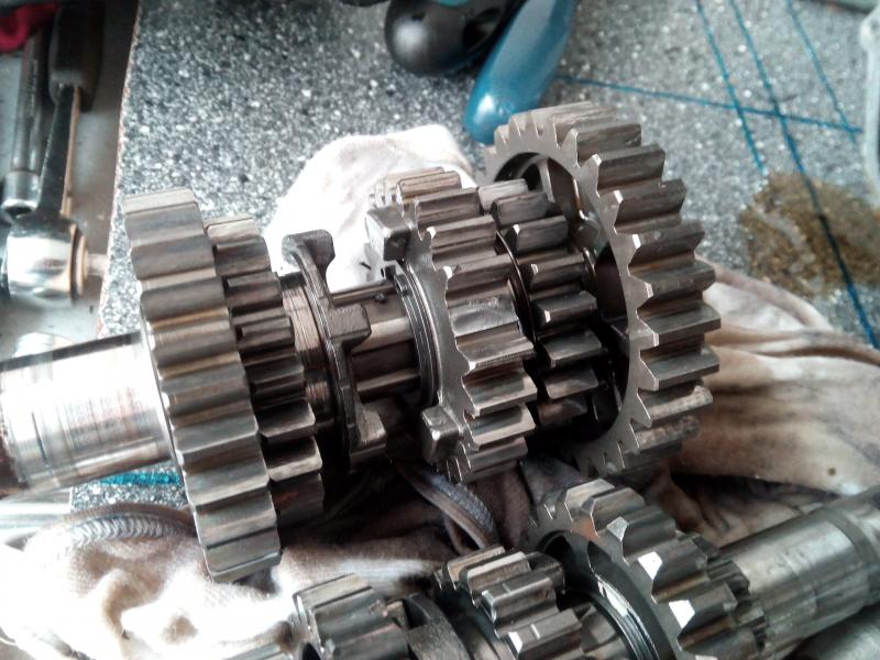

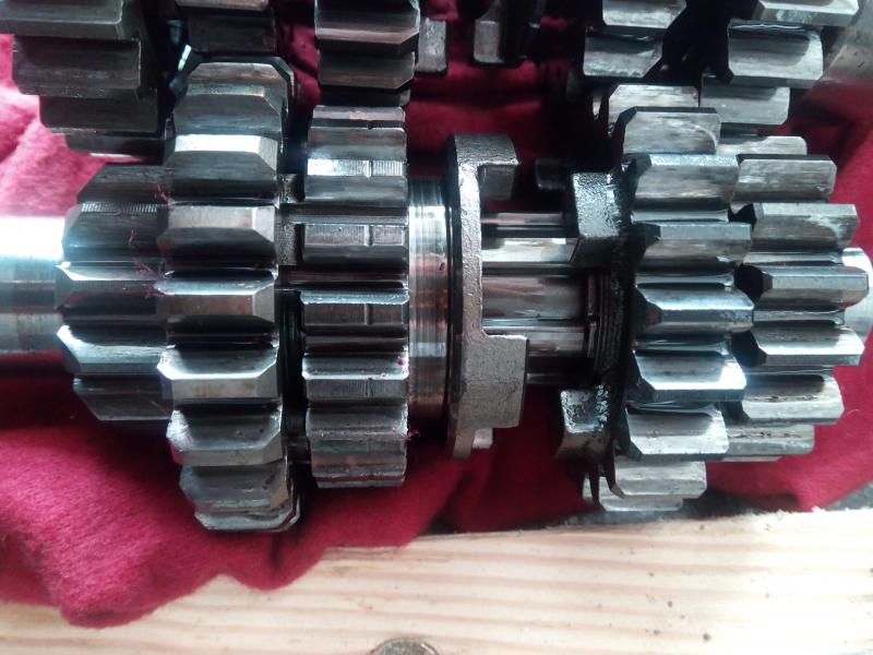

Beim zerlegen meines Motors, fand ich das Getriebe meiner Dakar so vor:
Getriebe -Ausgangswelle; Antriebsritzelseite... v. rechts: 1-5-3-4-2
Getriebe -Eingangswelle; Kupplungseite... v. links: Gänge 1-5-3-4-2
...wohlgemerkt mit immerhin 93 000 km Laufleistung! Alles Original!
Außer dem 3. Gang auf der Getriebeausgangswelle, den ich bei Tachostand ca. 70 000 km wegen "Parodontose" (Zahnausfall) tauschen musste... :roll:
Klar: da muss was geschehen, so wollt ich das nicht lassen...
Also: Ersatzmotor, schaun mer mal...

uli64 hat geschrieben: Außer dem 3. Gang auf der Getriebeausgangswelle, den ich bei Tachostand ca. 70 000 km wegen "Parodontose" (Zahnausfall) tauschen musste... :roll:
Kein Bange, Paradontose ist erstmal nur Zahnfleischschwund. Bis die Zähne dann wirklich ausfallen, dauerts noch ein Bisserl.

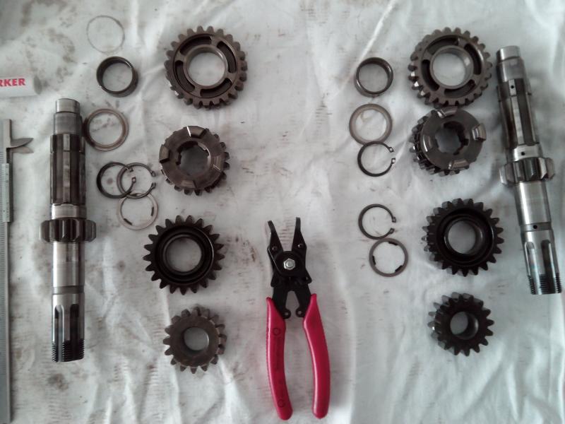

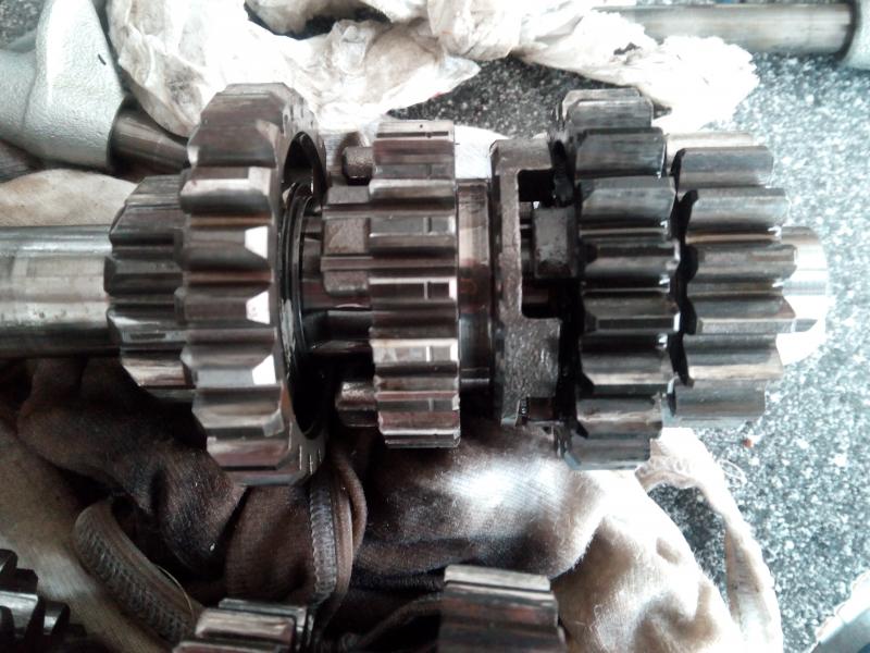

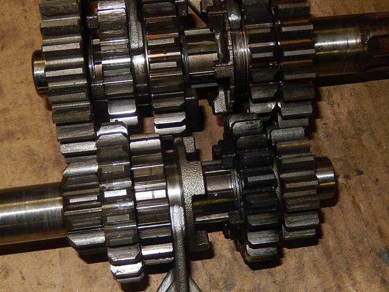

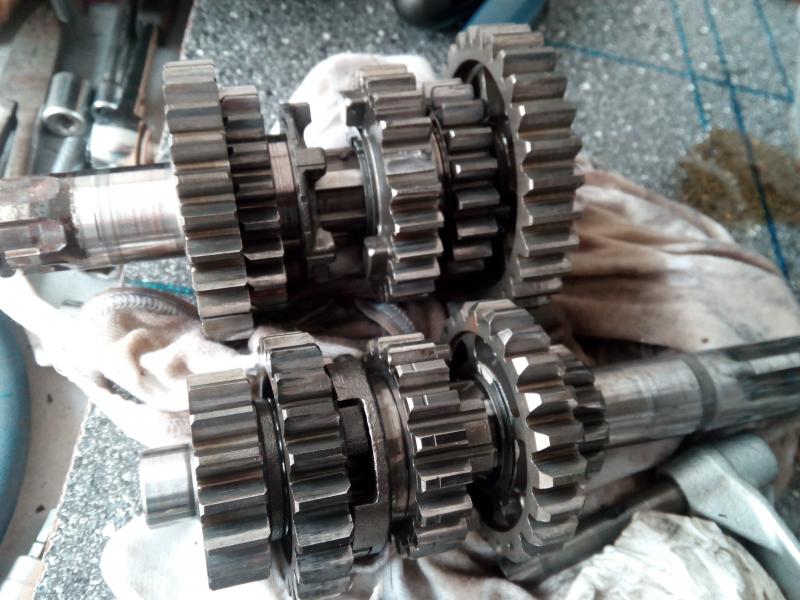

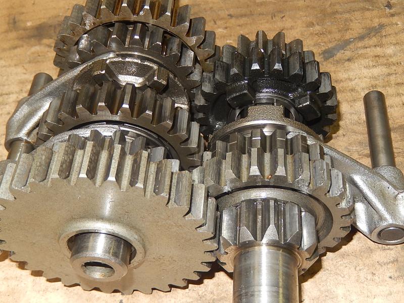

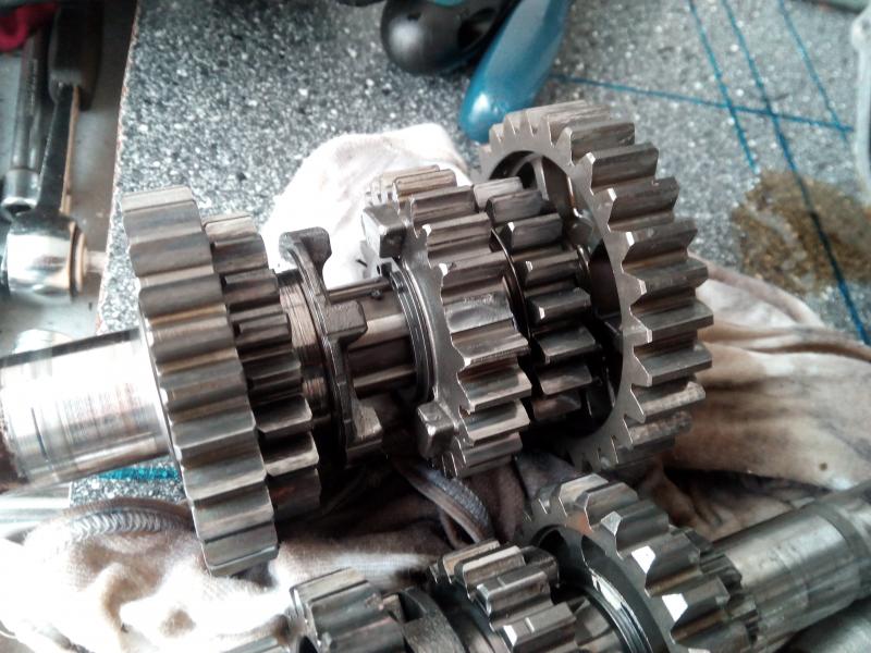

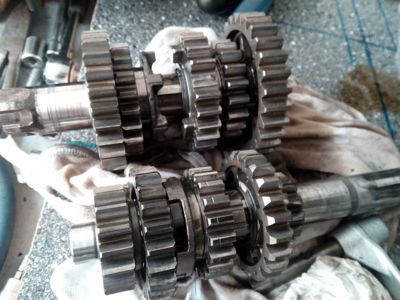

...reingeguckt in den Ersatzmotor, der ja, wie bereits erwähnt, bekanntermaßen "Schrott" war...
Oben: Ausgangswelle, unten entsprechend Getriebeeingangswelle; hier jetzt mal beide Wellen v.r.n.l.: 1-5-3-4-2
Eingangswelle
Eingangswelle
Ausgangswelle mit dem bekannten "Zahnausfall -Phänomen"...
Was man auf allen bis hier gezeigten Fotos nicht so gut erkennen kann, ist das Pitting, oder auch "Karies", die "angefressenen" Oberflächen der Zahnräder, die sich logischerweise immer in Laufrichtung (Lastseite) befinden!
Solltet ihr also einmal in die Lage kommen, ein gebrauchtes Getriebe kaufen zu wollen, ganz genau hingucken :!:
Sollte jemand soviel kriminelle Energie haben, ein mieses Getriebe verkaufen zu wollen, einfach von der anderen Seite ablichten... :evil:
Soweit, sogut! :roll:

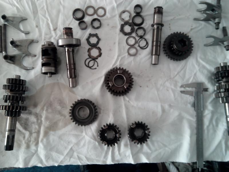

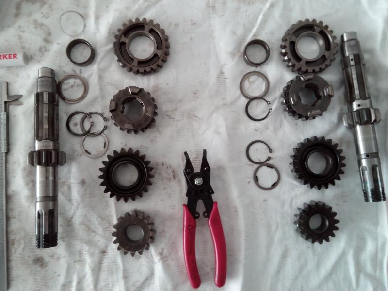

...also machte ich mich ans zerlegen beider Getriebe! Das ist, zumindest bei der Ausgangswelle, recht einfach, wenn man sich die einzelnen Komponenten näher betrachtet. Paar gute Seegeringzangen, Ruck zuck ist die Welle nackig... Bucheli/ Werkstatthandbuch sind dabei auch sehr hilfreich!
Mir ging es dabei vor allem darum, die am wenigsten abgenutzten Paarungen zu finden! Denn, um den weiteren Verschleiß in Grenzen zu halten, sollte man immer Zahnradpaare tauschen... :!:
Dazu muss ich allerdings gestehen, dass ich damals, als ich den 3. Gang ersetzen musste, entgegen der üblichen Praxis, nur das defekte Zahnrad tauschte!
Fortsetzung folcht...
Beiträge: 2142
Re: Renovierungsbericht - Wenn man mal anfängt...
#146
Also,
> Ausgangswelle: - recht einfach! :wink:
> Eingangswelle: - kompliziert und knifflig! :roll:
Weil: entgegen der Darstellung im WHB, fand ich keinen Abzieher der in der Lage gewesen wäre, das aufgepresste Zahnrad des 2. Ganges abzuziehen!
Deshalb habe ich meinen netten Instandsetzer aufgesucht, der mir an beiden Wellen den 2. in der Presse abgedrückt hat...
Alsdann, wie bereits erwähnt: gute, schöne Paare aussuchen.... :mrgreen:

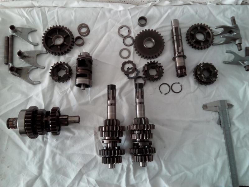

...beide Getriebe entstammen geschlachteten 45ern, R.I.P., Friede ihrer Asche, gell Dennis... :mrgreen:
...wir wurden uns preislich einig, war zwar nicht ganz billig :shock: , diente aber einem guten Zweck:
> meine DR wieder flott zu machen! :mrgreen:
...und natürlich im Idealfall, nochmal ein komplettes Getriebe auf "Halde" zu haben, respektive dies in den Ersatzmotor einzupflanzen!
So konnte ich mir 3 Getriebe komplett zusammenstellen:
1.) das beste in meinen Motor, -klar!
2.) das 2.beste für den Ersatzmotor
und
3.) noch eins auf Lager, aber auch noch gut!
Das 4. Getriebe (mit dem fehlenden Zahn im 3.) lege ich mir in die Vitrine, da ist alles beisammen was echt nicht mehr verantwortbar war... :roll:
