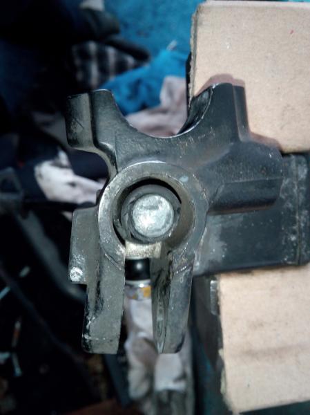

die Rücklauf Bohrung ist zu
Bremspumpe zerlegen und ausblasen

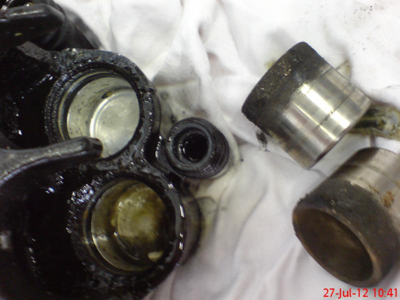

- Bremskolben (die im Bremssattel!) müssen nicht zwangsläufig getauscht werden, nur weil sie "alt" sind! Das hatte ich so auch nicht geschrieben! ...allerdings hab ich es scheinbar nicht eindeutig genug differenziert! :roll:
- Gemeint war tatsächlich, die Dichtungen im Sattel zu erneuern (Bremssattel-Reparaturset!)
...diese Kölbchen ließen sich gut säubern, polieren und wieder einsetzen!

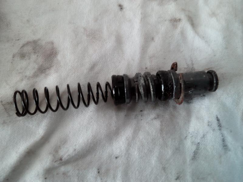

- Bremskolben/Dichtungen der Bremspumpe (auch dafür gibt es Reparatursets) würde ich bei einer Gelegenheit wie hier, immer dann erneuern,
wenn die Bremse mit an Sicherheit grenzender Wahrscheinlichkeit schon Jahre/Jahrzehnte alt ist! ...auch das ist in meiner Anleitung ausführlich beschrieben!
...hier sieht man schon, dass das Gummi hinüber ist! Fragt sich, wie das dann innen aussieht?
...an diesen beiden Dichtungen hängt Dein Leben! Wenn die versagen...! Also hier lieber keine Kompromisse...!
- somit geht man keinesfalls fehl, sondern auf Nummer sicher! ...und Sicherheit ist der Hauptaspekt an der Bremse! :wink:
