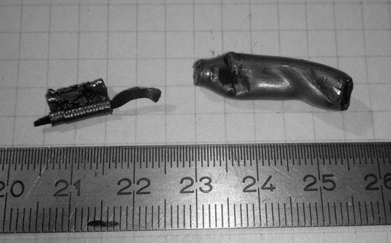

Nun zu meinem Problem DR-650, BJ 1994, SP 44 B:
Ich habe beim Demontieren meines Ölsumpfdeckels (Vorbesitzer hat das Gewinde der Ablassschraube geschrottet) interessante Teile gefunden, siehe Bilder.
Das Linke Teil sieht aus wie ein Span, das mittlere Teil ist aus Kunststoff. Das rechte Teil ist innen hohl.
Die Metallteile sind magnetisch.
Hat jemand eine Vermutung?

Für das Rätselraten zu Teilen die aus dem Ölsupmf gefischt werden könnte man mittlerweile schon fast eine eigene Kategorie machen.
Ist auch bisle wie die Zukunft aus dem Kaffeesatz lesen: "Oh, dieses Teil ist von XY, daraus kann man eine Verringerung der Lebensdauer des Lagers 0815 vorhersagen. Dieses Lager wird binnen der nächsten 1000km sterben. Motor muss gespalten werden. Besorge er sich schonmal einen Abzieher fürs Polrad, einen Nutmutternschlüssel, Lager und Simmerringe als Ersatzteile."
Aber um beim Thema zu bleiben: Größenvergleiche lassen sich gut mit einem daneben gelegten Maßstab anstellen. Das hilft bei der Identifizierung. Beim linken Teil hab ich keine Idee aber könnte das rechte nicht die ominöse Öldüse sein die von unten gegen den Kolben gerichtet ist und gerne mal von schlackernden Steuerketten abgerissen wird?
Gruss Dominik

Mkey, ich würd sagen ein Troll macht sich nicht die Mühe seinen Eintrag nochmal zu ändern. Dem Mann muss also geholfen werden....
Beim rechten Teil bleib ich bei meiner Theorie der Öldüse, allerdings hatte ich das Teil selbst noch nicht in den Fingern, kann also über die Größenverhältnisse keine Auskunft geben.
Aber dafür gibts ja genug versierte Schrauber hier die ihren Motor schon auseinander hatten. Zum Beispiel Uli [hier lautes rufen einfügen, der hat ja in seim Pfälzer Wald kein Empfang] :mrgreen:
Zu dem linken hab ich keine Idee. Meines Wissens ist im Motor der SP44 kein Kunststoff verbaut, könnte das mittlere vielleicht ein Teil einer Dichtschnur sein oder ein Dichtungsüberstand Dirko? War der Zylinderkopf schonmal offen dass da jemand neu nachgedichtet hat (und evtl. zu Großzügig mitm Dirko war?)

Soweit ich das in Erinnerung habe ist die öldüse aus Messing. Die Spanner steuerkette sind aus Kunststoff. Das linke Teil? Vielleicht eine Ablösung von der zylinderwand.

@ Dominik: Danke für die Lorbeeren! :wink: :D ...aber NW liegt am Rande des Pfälzerwaldes, inmitten von sonnenbeschienenen Weinbergen!
Wenn man mich irgendwo her rufen muss, dann eher aus dem Weinkeller (oder meiner Garage!) wenn ich nicht gerade vor den Fässern unsere köstlichen Weine verkoste... :mrgreen:
Dann zum Thema:
http://www.tigerparts.de/shop2/main_big ... ms_id=3822
...womit Alex wohl ganz nah dran ist! Ich glaub aber eher die Düse ist nur verkupfert!
Die Düse aus meinem 42er "Schrottmotor" war, meine ich, auch silbrig glänzend!
Könnte also hinkommen mit der Steuerkette, die zur "Sägekette" wurde!
Egal!
1.)Kettenspanner checken! Hat der noch genügend Spannreserve?
...Guck auch ob die Düse wirklich zersägt wurde...
..rechten Motorgehäusedeckel abnehmen, Kupplungsseite...
...da sollte sie sitzen...
...von oben...
...von oben...
...ggf. Steuerkette erneuern! ...und natürlich neue Kolbenbodenkühlungsdüse!

habe heute endlich Zeit gefunden den Kupplungsdeckel abzunehmen :)
Die Oelduese ist wie Ihr richtig vermutet habt zerstoert, der Steuerkettenspanner hat allerdings noch rund 6mm Luft.
Soll ich die Steuerkette auch ersetzen?
Danke und Gruss
