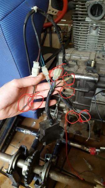

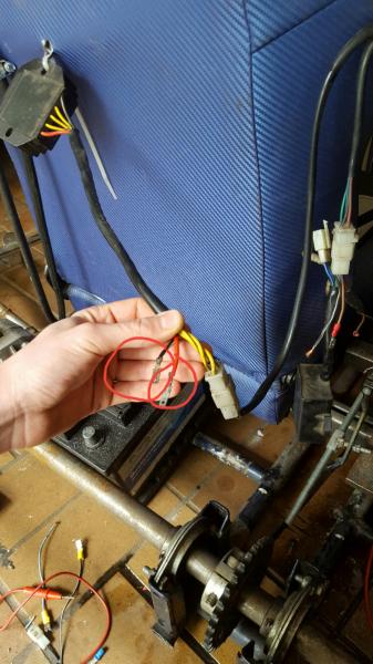

So ich war jetzt mal unten. Alle rot eingekreist Kabel sind mir unschlüssig ich weiss nicht wo ich sie hinlegen soll geschweige denn wie und wo ich die Masse anschließe.
Das kart besitzt ja keinen seitenständer und kein Zündschloss. Ich habe auch schon versucht den seitenständer einfach auf Masse zu legen und das Zündschloss auch. Da passierte nichts.
Habe auch schon eine Batterie an den komischen schwarzen Stecker angeschlossen in der Hoffnung, dass der Motor denkt ich habe die Zündung an, da geschah aber auch nichts.
Bei dem Stecker wo die 3 Kabel sind ist einmal seitenständer einmal der neutral und der letzte ist für mich undefinierbar. Den neutral habe ich einfach mit dem Kabel zusammengebracht das aus dem Getriebe kommt. Den seitenständer habe ich auf das Gehäuse gebracht und den letzten garnicht erst angeschlossen.
Ich bin immernoch ratlos. :?:

Hi
Also die zwei Kabel vom Regler sind:
Rot: Ist 12V und geht normalerweise mit Zundschloss an Braun.
Schwarz: Masse -> geht an den - Minuspol der Batterie.
Also CDI: Ist ziemlich schwierig zu erkennen auf dem Foto ich erklär eifach mal alle
-Als erstes hast du mal ein schwarz/gelbes Kabel -> dieser muss zum Killschalter gehen und Zundschloss. Wenn du das mal vorerst nicht brauchst. Einfach stilllegen -> nicht an Masse schliessen. Sonst startet er sowieso nicht.
- Schwarz-Weisse kabel kommt auf Masse deines ganzes Motorrads (was schlussendlich - (Minuspol Deiner Battiere)
- Schwarz ist Impul für Zundspule und auch Drehzahlmesser.
- Braun ist wieder das gleiche Kabel wie vom Regulator
- Grünes Kabel: Geht an den Seitenständer. Dabei ist es so. Da du keinen hast, nicht auf Masse schalten -> Masse und er geht aus.
- Blaues Kabel. geht an das blaue Kabel vom Neutralschalter im Motor.
- Blauweiss und Grunweiss geht ebenfalls zum Motor. Sind für die Pickup-Spulen (Ebenfalls Blauweiss / grünweiss) -> die bestimmten wann Zünden etc.
- Blau/Schwarzes Kabel ist das Kabel für Neutral-Kontrollleuchte.
So ist es soweit ich erinnern kann. Obwohl ich gerade den Kopfzerbreche ob der Seitenständer nun so rum war wie oben oder eben doch anders rum (er ist auf masse wenn er drinnen ist). Ansonsten probiers eifach aus. Hast ja nur "eine Variable" die andern sind ja alle Fix.
Gruss Gabriel

Danke für deine Antwort Gabriel. Sie hilft mir schonmal einen grossen Schritt weiter. Also mache ich den roten vom Regler über einen Schalter auf den braunen. So der schwarze geht an den schwarzen von der zündspule, dann habe ich aber noch einen schwarz weißen, wo kommt der hin ? Ja und noch eine Frage steht im Raum undzwar wo schließe ich den pluspol der Batterie an ?

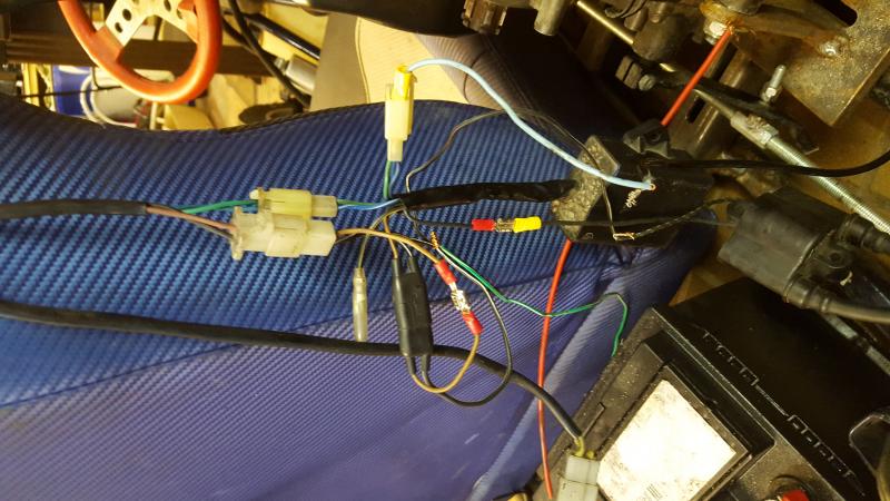

Schwer erkennbar, aber so wie es aussieht müssen die beiden Kabel, die auf Bild 2 bei deiner Hand sind, mit den Kabeln verbunden werden, die im Bild unten rechts sind (braun auf braun, Masse auf Masse).
Der eingekreiste 3 Polige Stecker:
Das blau/schwarze Kabel geht zu neutral Lampe im Tacho (fürs Kart evtl sinnvoll), das hellblaue zur Leerlaufschalter (einzelnes Kabel recht hinten im Motor), das grüne zum Seitenständer.
Die 2 lose Stecker: schwarz flach: muss zu Zündspule,
Schwarz-Gelb: geht zum Killschalter. Darf wie von easy erwähnt nicht auf Masse gelegt werden.

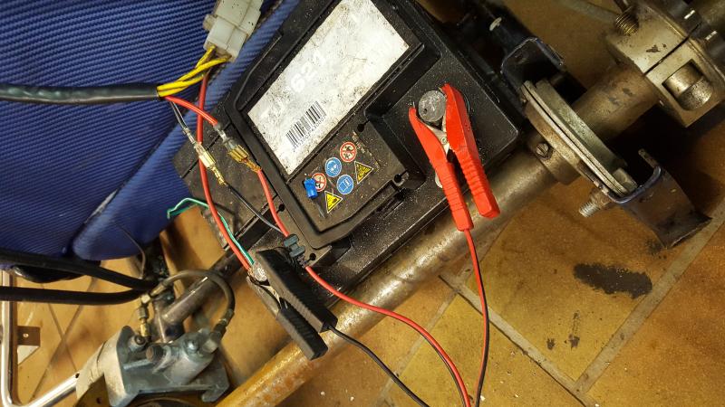

Also ich habe alle eure Tips umgesetzt.
Ich habe Masse vom Motorblock auf die Batterie gelegt und alle schwarz/weißen Kabel auf den minuspol gelegt.
-den Roten vom Umrichter auf den pluspol gelegt
-Neutral Kabel vom motor auf den Blauen von der 3 Pin Kupplung
-2 Pin Stecker vom motor auf 2 Pin Kupplung von der Cdi
-Schwarzen von der Cdi auf schwarzen von Zündspule gelegt
-braunen von motor auf braunen von Cdi gelegt
-seitenständer Kabel versucht mit Masse und ohne
Ich habe echt keine Ahnung was ich falsch mache.
Habe alle Möglichkeiten ausprobiert aber bekomme trotzdem kein funken. Ich habe den Lima Deckel aufgeschraubt und mal nachgeguckt. Die Lima sieht perfekt aus und die Kabel am pickup sind alle heile. Vielleicht ist die Zündspule defekt ?? Ich habe die Zündspule auf Masse gelegt und mal direkt von dem pluspol der Batterie den schwarzen Draht abgetippt, der funken kam unten bei den Kerzen nicht an :?:
Hat jemand vielleicht noch einen Tipp oder Rat?

Re: Gokart mit Dr650 Motor Elektronikprobleme (hilfe)
2 Poliger Stecker mit braunen und schwarz weißem Kabel:
Das braune Kabel wird original wie bei dir mit braun verbunden, schwarz-weiß geht jeweils auf Masse. So wie es auf dem Bild aussieht, geht das schwarz-weiße Kabel motorseitig auf Masse, CDI Seitig aber direkt zur Zündspule.
Verbinde als mal das Massekabel der CDI mit dem Massekabel der Zündspule und dem Massekabel, was zum Motor geht und durch das grüne Kabel mit der Batterie verbunden ist.
Batterie brauchst du im übrigen nicht, die Lima generiert den Strom für die Zündung beim Kicken (die hat extra Wicklungen für die Zündung).
