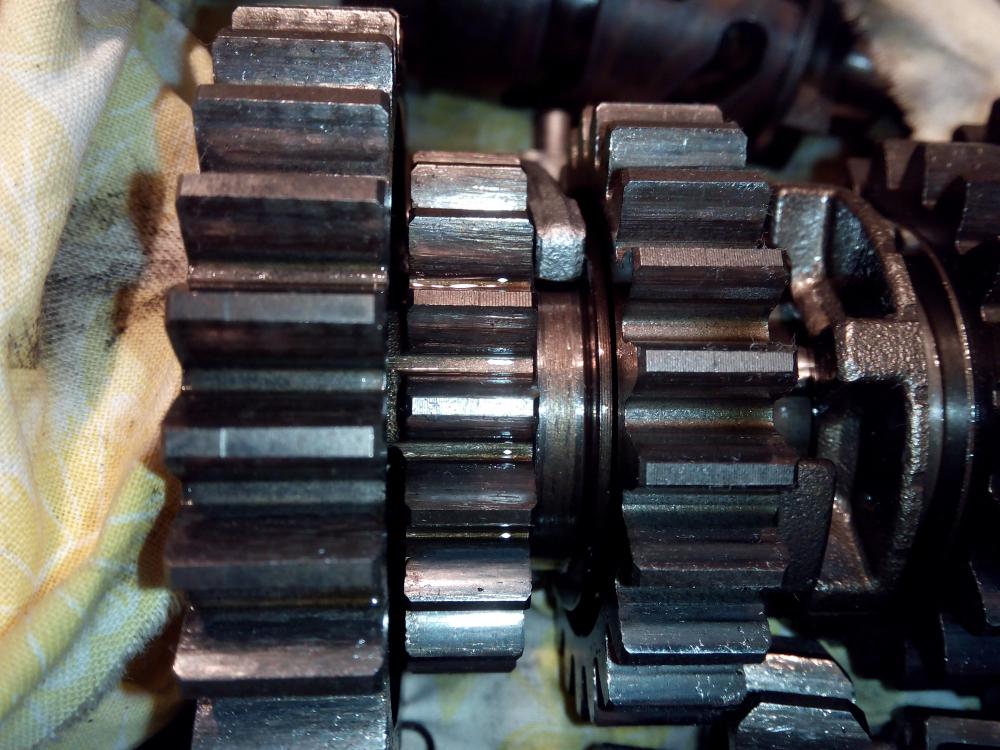

..heute ist das "Schlachtgetriebe" eingetroffen:
Getriebeeingangswelle komplett...v.r.:1-5-3-4-2
...hier nochmal größer: v.l.:2-4-3-
...und v.l.: -3-5-1
...und v.l.: -3-5-1

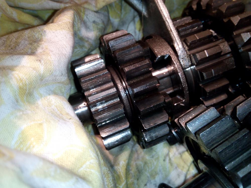

...natürlich auch noch die Getriebeausgangswelle:
v.r.: 1-5-3-4-2
v.r.: 1-5-3-4-2
v.l.: 1-5-
v.l.: 1-5-
v.l.: -3-4-2
v.l.: -3-4-2
Auffallend ist dass die Getriebe allesamt nicht mehr wirklich gut aussehen, jedoch die Zahnräder auf den Getriebeeingangswellen deutlicher "Karies" haben als auf den Ausgangswellen...
Aber: der 3.Gang bricht immer auf der Ausgangswellenseite...
Naja, ich denke dieses Getriebe wird noch ein paar tausend km halten...

Wie schon selber kommentiert, ist der Zustand der Zahnräder wirklich nicht gut, besonders wie bekannt der dritte Gang.
Im eingebauten Zustand (also ungespaltener Rumpf) könnte es noch weiter benutzt werden. Als Tauschgetriebe bei einer kompletten Motorrevision würde ich es nicht mehr einsetzen, die Restlaufzeit gegenüber dem Aufwand wäre mir zu gering.
Aufgrund deiner Erfahrung kannst Du das für dich bestimmt gut einschätzen.
Hoffe die Anschaffungskosten für das Tauschgetrieben sind zu vernachlässigen, in dem Zustand sortiere ich die Ersatzteile eher aus.
Wie hoch ist denn die Investition für einen neuen dritten Gang? Würde auch sicherlich ungemein beruhigen dass der Motor noch laaange hält!

Aber: ich hab' hier jetzt 3 Motoren der DR 650: 2xSP 41 und 1x SP42, alle 3 mit gebrochenem 3. Gang (!Ausgangswelle!) und z.T. starkem Pitting, vornehmlich auf der Getriebeeingangswelle...
Dazu 3 zugekaufte Schlachtgetriebe (unbekannter Laufleistung) aus jew. SP 43, 44 u. 45 die vom Pitting her nur wenig besser aussehen, aber halt noch einen heilen 3. Gang haben...
Man kann sogar anhand des Pittings auf den Zahnrädern Rückschlüsse ziehen, wie und wo das Möp vornehmlich bewegt wurde...Dreckfresser und Stadtposer in den untersten 3 Gängen, Reiselustige und Dosenbahn-Heizer sind es mehr die 3.-5. Gänge....
Welchen Schluss man daraus ziehen könnte, überlasse ich jetzt dem geneigten Leser... :wink:
