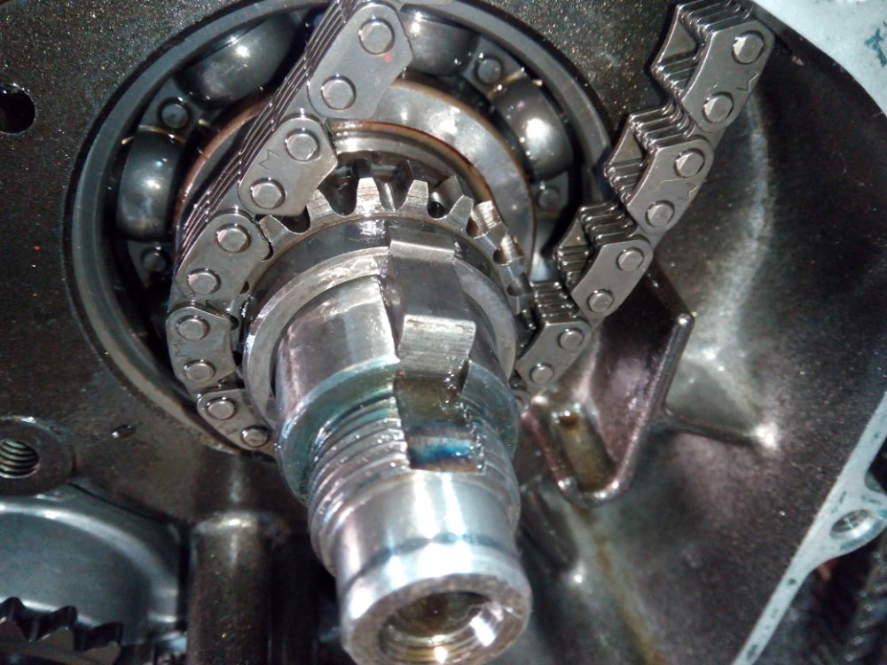

Steuerkettenritzel:
Steuerkette, Antriebsritzel mit Wellenkeil einsetzen...
Wellenkeil für das Primärantriebszahnrad einsetzen

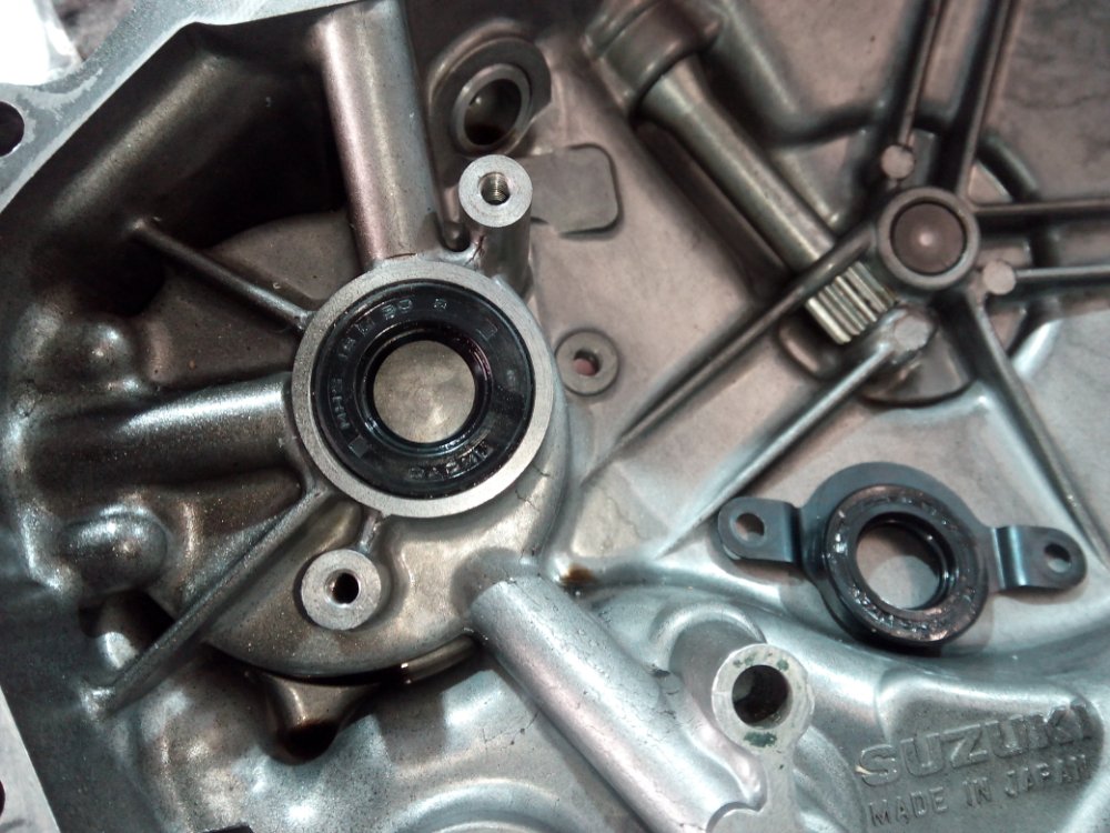

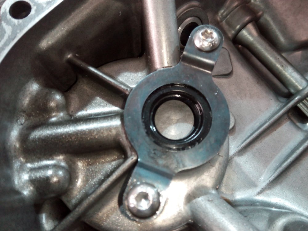

...und weil ich gerade -einigermaßen lebendig- dem Krankenbett entstiegen bin, hier noch ein paar Fotos:
Machen wir den Deckel zu:
...doch bevor wir das Deckelchen auf den Rumpf schrauben, erst noch was wichtiges...
...Wellendichtring, -Ölversorgung der Kurbelwelle- sollte man bei der Gelegenheit tauschen
...mit neuen Torx-Schrauben & Schraubensicherung versehen

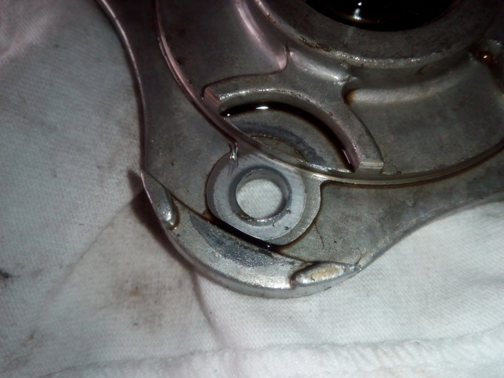

...weiter geht's:
...den tauschen wir auch gleich mit!
...schön sauber gemacht!
...un z'ammbaut iis
...un z'ammbaut iis
