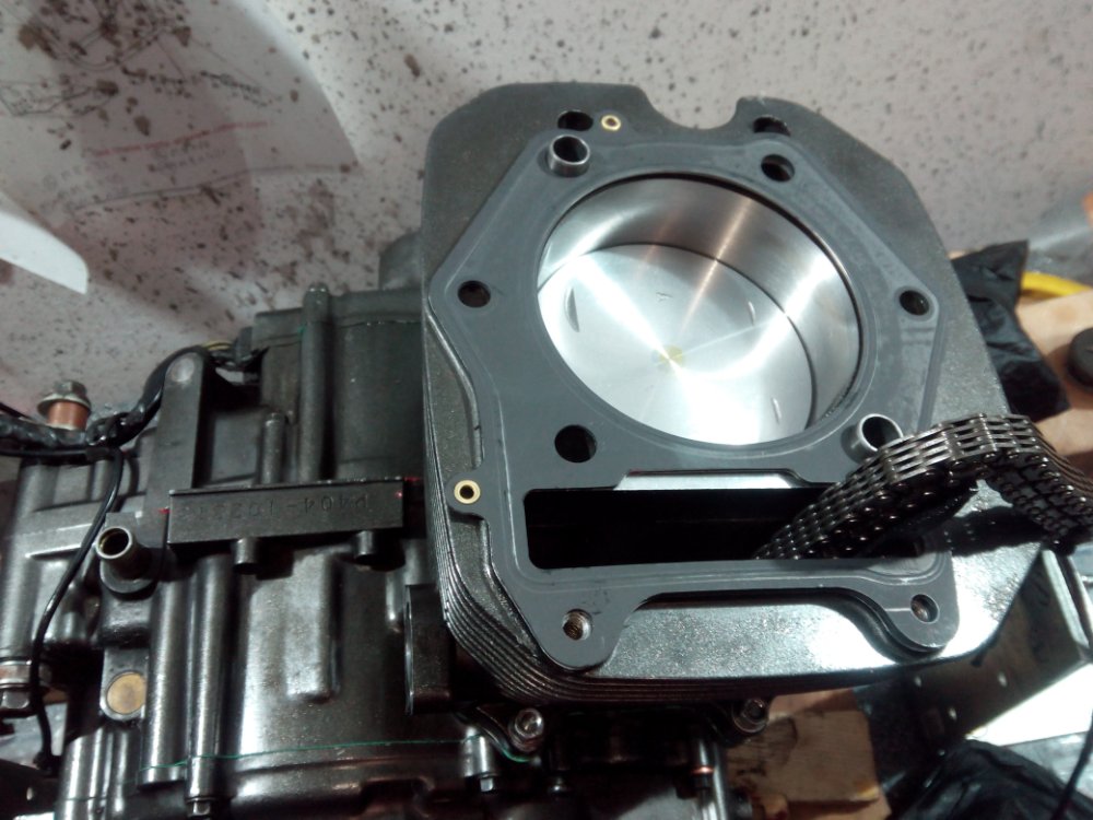

Möchte es mal so versuchen:
- in den Schacht des Zylinderkopfes, die 2. Steuerkettenspannerschiene (die mit der Bohrung) von oben um 90° verdreht in den Schacht des ZK einführen...
- wenn die breitere Stelle der Steuerkettenschiene die breitere Aussparung im Schacht des ZK erreicht hat
- wieder um 90° in die richtige Position zurückdrehen...
- Befestigungsschraube der Steuerkettenschiene (mit Unterlagsscheibe) eindrehen und Handfest anziehen
Jetzt muss die Steuerkette nach oben in den Zylinderkopf durchgereicht werden und festgehalten...
- den Zylinderkopf in der horizontalen um 90° verdreht aufsetzen, die Steuerkettenschiene so in den Zylinder einführen...
- etwa 2 cm vor aufsetzen des Zylinderkopfes auf den Zylinder, ersteren um 90° wieder in die richtige Position zurückdrehen und aufsetzen!

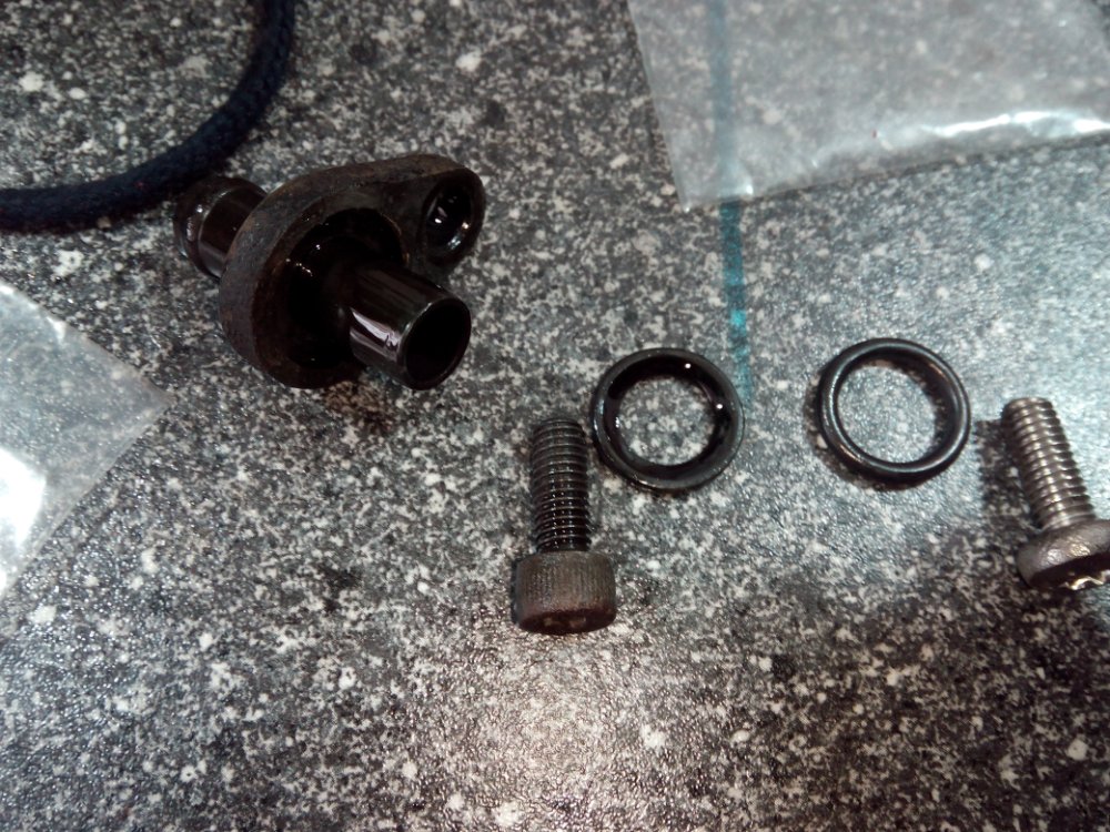

Ölkühleranschlußstutzen kricht auch 'nen neuen O-Ring: ...schauen wir uns das erstmal an:
...weiter geht's:

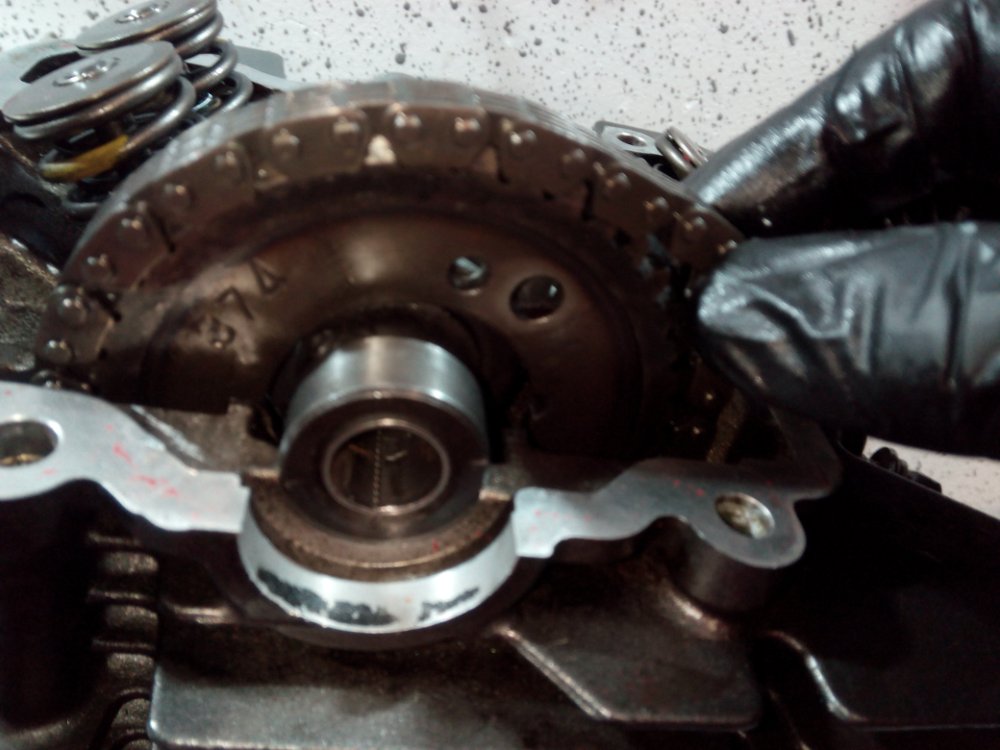

...dann geht's ans eingemachte: die Nockenwelle einbauen!
Ein bissel kniffelig, aber inzwischen hab' ich eine gewisse Routine...
Nachtrag, weil vergessen zu erwähnen:Kurbelwelle auf OT stellen! T-Markierung im Schauloch/Limarotor!!!download/file.php?id=2393&mode=view
Also, so herum: - Nockenwelle zunächst über dem Zylinderkopf halten
- Steuerkette vorne über die Nockenwelle legen
- Steuerketten-Zahnrad auf den vorderen Teil der Nockenwelle legen
- dann die Nockenwelle in die Nockenwellenlagerung gelegt, Zahnrad und Kette hängen noch lose über der Welle
- jetzt richten wir die Nockenwelle aus: --O-- (= Markierung der Nockenwelle an der Stirnseite)
- sodann wird über das noch lose Zahnrad die Steuerkette gelegt
- das Zahnrad auf die Nockenwelle setzen ...dann wird ausgerichtet!

...zum ausrichten der Steuerkette mit der Nockenwelle muss zum einen die bereits erwähnte Strich-Markierung der Nockenwellen-Stirnseite waagerecht mit der Dichtflächenkante des Zylinderkopfes fluchten;
Zum anderen soll der Stift in "13-Uhr-Stellung" stehen...
(leider sind die Fotos nicht scharf geworden, man kann's aber erkennen, denke ich...)

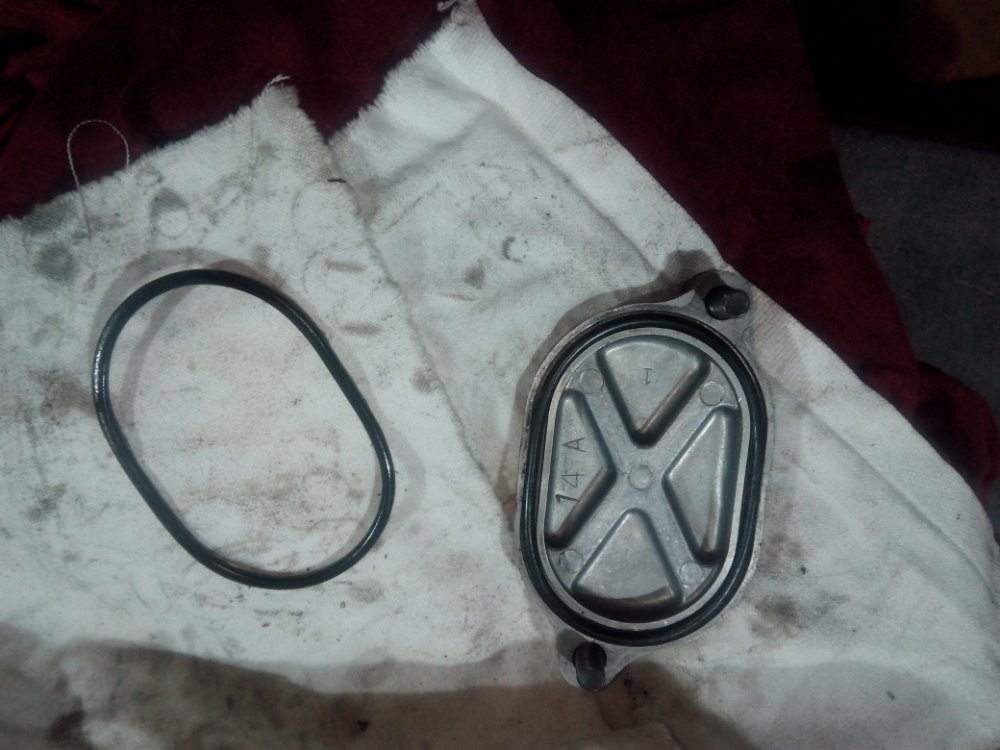

Re: Noch eine Motor-Revision
...letztlich liegt hier eine der häufigsten Ursachen für Ölverlust an der Haube, was oftmals -fälschlicherweise- mit "nachziehen" der Deckelschrauben zu beseitigen versucht wird, das wiederum zu überdrehen und Verlust des Gewindes in der Haube führt!
Wenn an der Stelle also Öl suppt: - O-Ring kontrollieren!

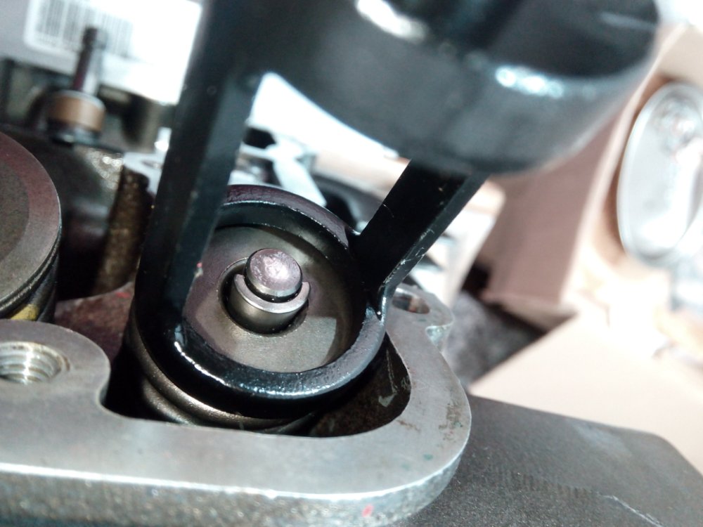

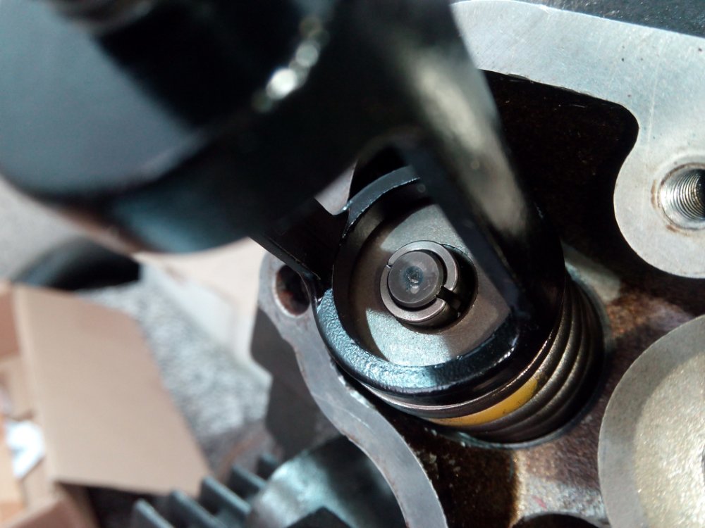

Steuerkettenspanner einbauen: ...und Ventilspiel einstellen:
