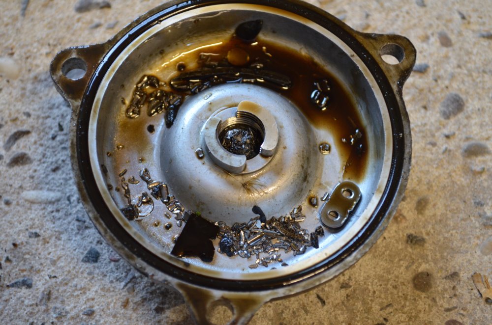

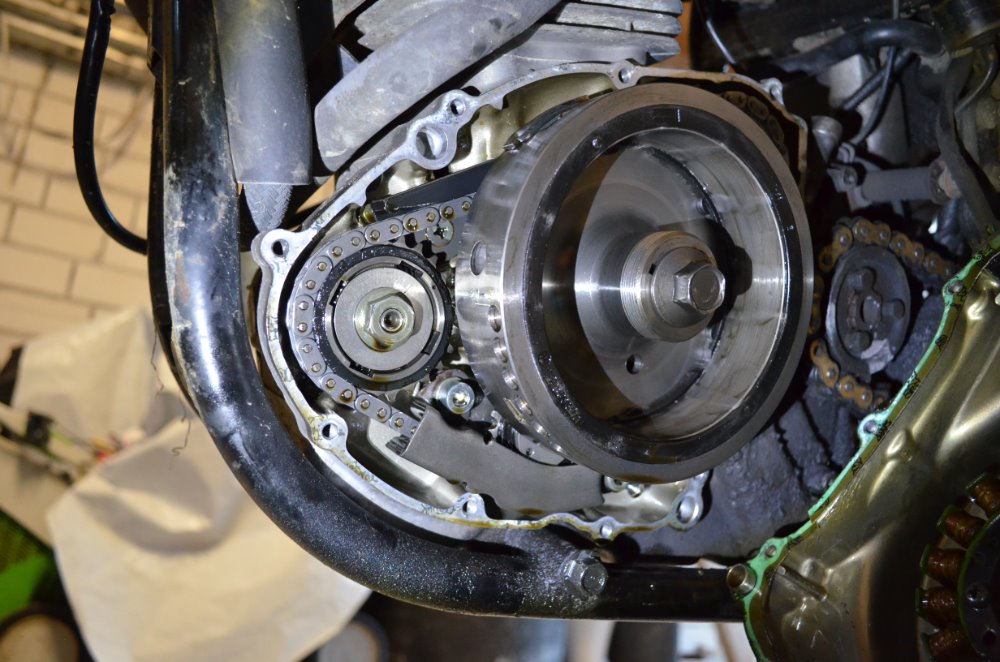

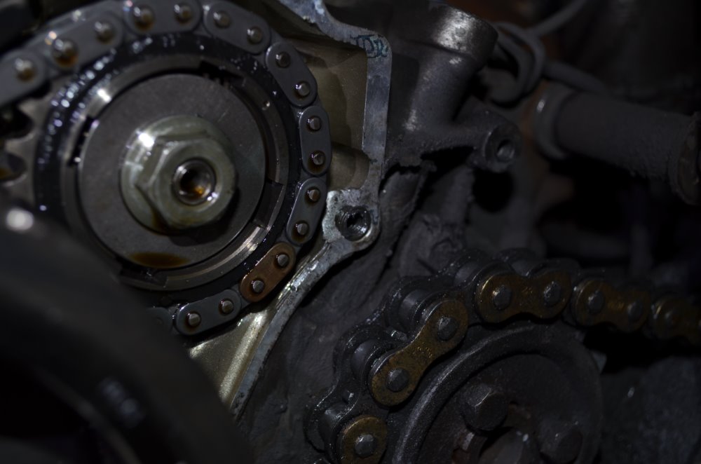

Hey,
habe heut den Motor für den jährlichen Ölwechsel warmgefahren und beim Öl ablassen grobe Metallspäne, Gummiteile und ein Seitenteil eines Kettenglieds gefunden.
Habe Lima Deckel abgenommen und Kette kontrolliert, diese ist vollständig. Habe jedoch entdeckt, dass mein Vorbesitzer anscheinend die AGW-Kette schon einmal gerissen hatte. Auf der rechten Seite sind tiefe Riefen im Gehäuse und ein Gewinde war rausgebrochen. :?
Letztes Jahr sind mir beim Ölwechsel keine größeren Späne oder das Kettenglied aufgefallen, also muss das Teil schon seid über 2 Jahren im Motor auf Wanderschaft sein.... :oops:
Brauche ein paar Tipps zum weiteren vorgehen. Alles reinigen, AGW-Kette spannen und zurück bauen, dann mit neuem Öl ein wenig fahren und Öl wieder kontrollieren bzw. weitere zurückgebliebene Späne entfernen?
Oder trotz Saisonstart eine größere Motorinspektion durchführen, um die Herkunft der Späne festzustellen. Weiß auch nicht in welchem Zustand Ventile, Kipphebel, Nockenwelle und Steuerkette sind...
Lieben Gruß,
Djure

Servus :D
...in dem anderen Thread habe ich Dir bereits zu den Kettenrädern was geschrieben! :wink:
Hier will ich gerne noch auf die -möglicherweise- vor Dir liegende Aufgabe eingehen:
- Bei dem Befund täte ich den Motor aufmachen, allerdings auch abhängig von der bisherigen Laufleistung und was Du bereit bist in die Dame zu investieren!
- wer weiß was da womöglich noch im Sumpf schwimmt oder am Grunde desselbigen "ruht"... :shock: :roll:
...spalten oder nicht, das ist hier die Frage...
Denn: wenn man mal anfängt... :roll: :lol:
Wie 's geht, habe ich in hier https://www.dr-650.de/viewtopic.php?f=15&t=12300 und da https://www.dr-650.de/viewtopic.php?f=10&t=11448 ziehmlich ausfühlich beschrieben...
Gebrauchte Ersatzteile bekommst Du bei Frankie (dem Schlachter... :lol:) ..hab' ich Dir ja aber auch schon verlinkt!
Überlegenswert wäre dabei auch (bei einer großen Revision) ggf. noch das Gehäuse auszutauschen (kann so nur schlecht sagen wie stark Deins beschädigt/wie haltbar es repariert wurde...?)
Beiträge: 1995
Re: Grobe Späne und Teil vom Kettenglied nach Ölwechsel
Schwierig zu beantworten. Vermutlich würde ICH nur den Magneten von anhaftenden Stahlpartikeln reinigen, schaun ob ich sonst noch Teile find, und, wenn man hinsieht, die Steuerkette einer Sichtprüfung unterwerfen... Deckel drauf, Öl rein, und gut sein lassen. Große Inspektion dann im Herbst. Das aber auch nur, wenn was Auffälliges zu bemerken war.

So, es sind wieder ein paar Tage vergangen.
Das Motorrad ist komplett zerlegt und Motor schon zum Teil geöffnet zum Vermessen auf der Werkbank.
Erfreulich ist bis dato, das der rahmen (94er) keinerlei Rost angesetzt hat. Sodass sich das lackieren und instand setzen auch lohnen :)
Leider habe ich die Maschine anscheinend mit einem schlecht reparierten Motorschaden gekauft gehabt. Dichtungen waren alle zusammengepfuscht und nicht Mal die Schrauben vom Zylinderkopf waren passend. Teilweise sogar zu kurz...
Mal schauen was die nächsten Tage so bringen, freu mich schon auf das Endergebnis... Auch wenn es noch in weiter ferne liegt.
