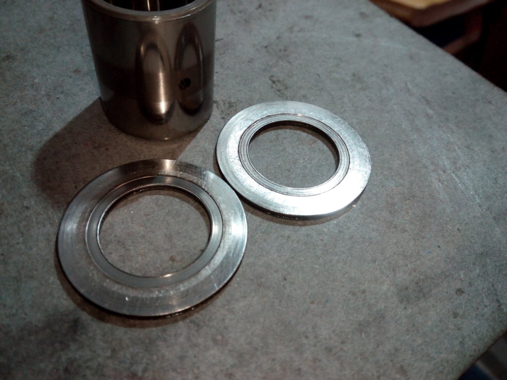

zu 3.) Leerlauf "überschalten": das von Dir super beschriebene Phänomen lässt sich auf die beiden Anlaufscheiben der Kupplung zurückführen, klassisch "eingelaufen"...guckst Du:
Damit Du mal siehst wo die hingehören:
https://images.cmsnl.com/img/partslists ... a_7dc2.gif
- die Teile Nr. 2 u. 8; die Hülse -3- gleich mit tauschen!

Kupplung und die besagten Anlaufscheiben mit Buchse Kontrollieren

Vielen Dank auch an uli64 für den Tipp mit den eingelaufenen Anlaufscheiben.
Wenn ich das richtig sehe, sind das beides Arbeiten, für die das Öl ohnehin abgelassen werden muss! Das kann ich dann also gleich in dem Zuge erledigen, wenn ich in 1000 km das Öl nochmal auf Späne und anderen Rotz untersuche.
