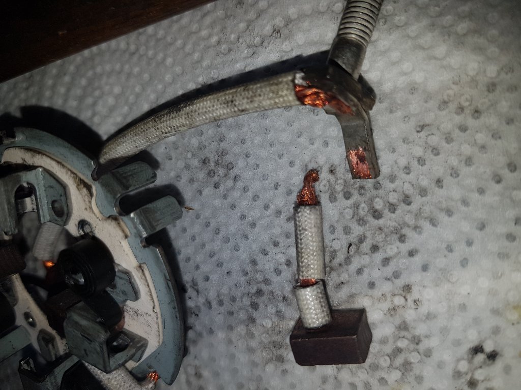

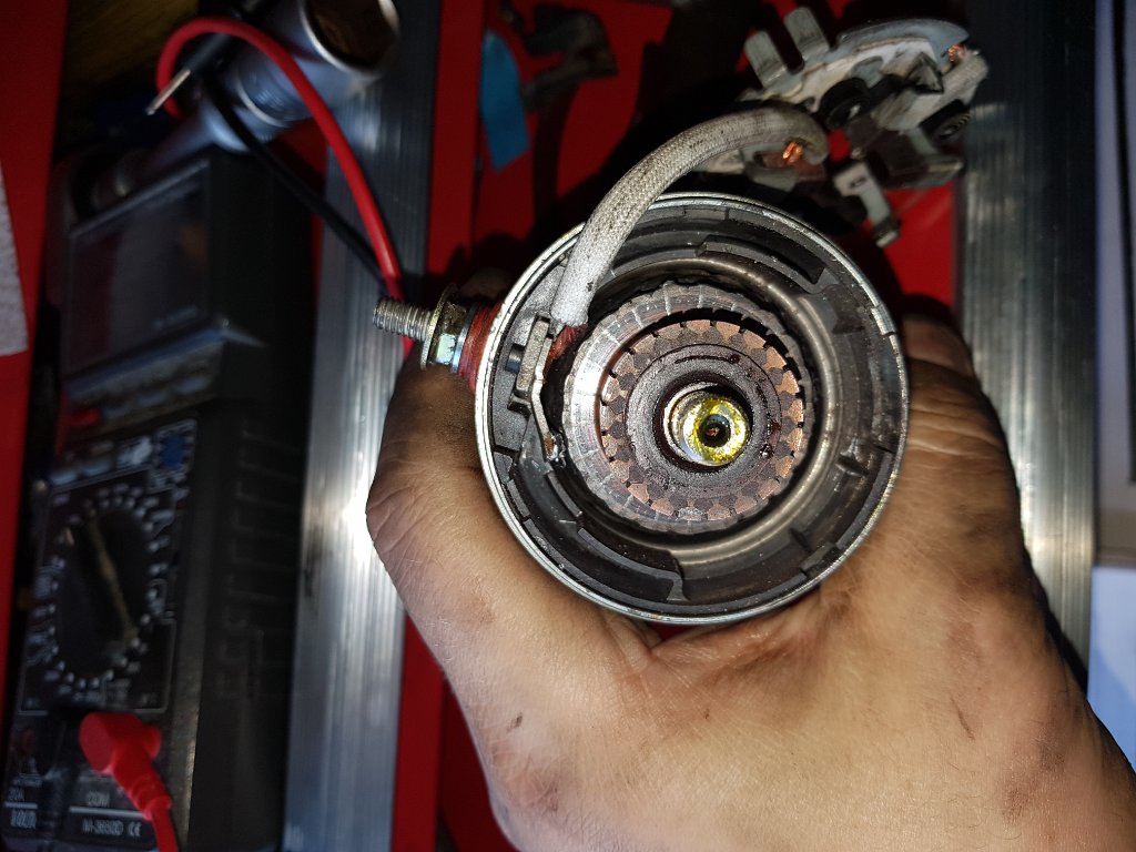

Anlasser geöffnet. Da kommt ne ganze Menge Kohlenstaub raus.
Eine GANZE Menge Kohlenstaub.
Die Kontaktfeder der Pluszuleitung ist beidseitig gebrochen. Die wurde nur noch durch die Bakelitführung zusammengehalten. Oder halt auch nicht, vielleicht temperaturabhängig... Genau das gleiche Fehlerbild hatte ich im Forum schonmal gesehen.

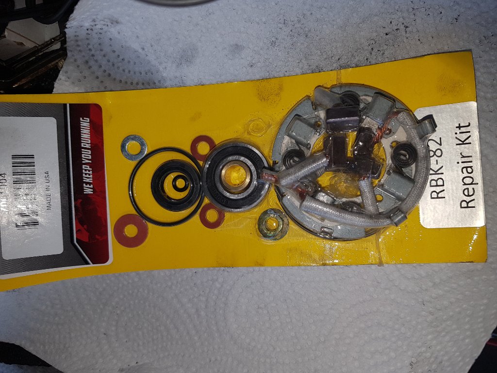

Im Vorfeld schon einen Anlasser-Überholsatz geordert.

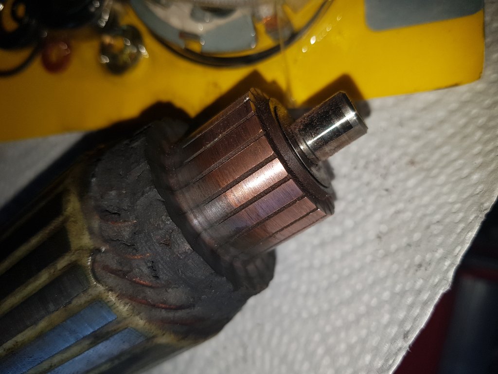

Kommutator gereinigt. Ich hab keine Kollektorsäge aber mit einem Skalpell habe ich die Zwischenräume freigekratzt. Die Widerstandsmessung erscheint gut, zumindest mit meinem Schätzeisen.
Alle Teile gereinigt und bereit dass man sie wieder zusammensetzt.

Problem. Irgendwie passt das nicht. Auf der einen Seite ist die Zuleitung zu kurz, und es gibt keine Möglichkeit diese durch die Isolierung durchzuführen. Wenn ich die Plus-Zuleitung auf der einen Seite rumführe kommts mit dem Rotor in Kontakt, das wäre ein kurzes Unternehmen geworden. Wenn ichs auf der Aussenseite rumführe wird das Kabel zwischen Kohlenhalter und Gehäuse gequetscht. Das geht auch nicht, früher oder später gibt die Isolierung nach und das Kabel schweisst sich ans Gehäuse. Die Anbringung der Kabel ist einfach nicht gut.
Ausserdem passt die Grundplatte nicht in den Anlasserdeckel. Ich hab die alte Grundplatte eingesetzt um zu kucken wie das aussehen muss.
Damit die Grundplatte in den Deckel passt müssen die hochstehenden Blechnasen ordentlich verbogen werden.

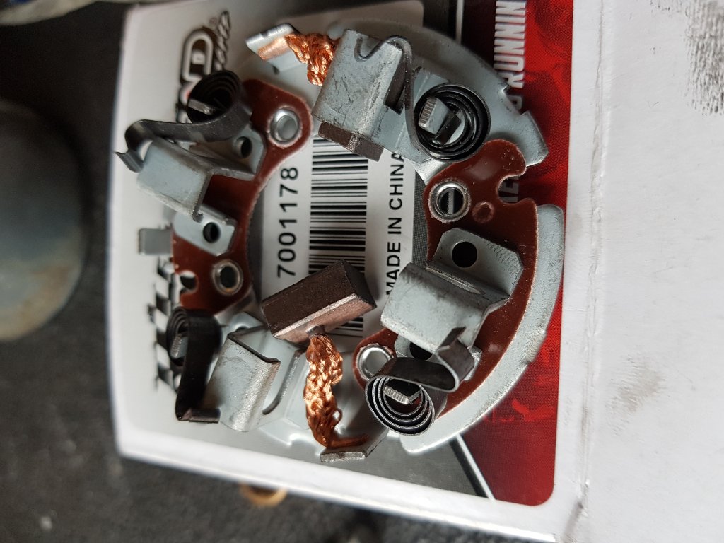

Neues Spiel, neues Glück.
Ich habe in meiner Not, möglicherweise unterstützt durch den Weingenuss bei Wolfgang einen neuen Anlasser und ein neues Starterrelais bestellt. Nachdem ich ihm mein Leid geklagt hatte wegen dem Reparaturkit bot er an mir ein anderes zu schicken um auszuprobieren ob das besser ist. Und siehe da, es war besser.
Zuerstmal: Ja, auch in diesem Kit gibt es Teile die man nicht gebrauchen kann. Die Messingbuchse ist vom Durchmesser her viel zu klein. Nicht so klein wie die Buchse in dem anderen Set, aber doch so dass ich das so nicht einbauen will. Lieber riskier ich dass die Welle in der alten Buchse frisst als dass der Rotor radial Spiel bekommt. So hohe Drehzahlen hat der Anlasser nicht und die Betriebsdauer ist auch nicht so lang. Also ordentlich Fett dran und wieder zusammen.
Bei dem neuen Kit konnte ich die Feder wie bei Dennis beschrieben auf die Kohlenhalter aufsetzen.
Diese Kunststoffführung der Schraube ist in dem Kit enthalten, passt aber nicht auf Anhieb.
