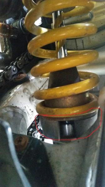

Also bei mit ist es im oberen Loch und somit Tiefergelegt, oder?
Kann mann jetzt das ganze Federbein nur ins untere Loch versetzen und so ist er höher, oder muss jetzt noch irgendein lteil umgedreht werden, wenn ja, welches ist es genau und geht das ohne Spezial Werkzeug?
Hier das Bild im oberen Loch (tiefergelegt?)
Welches Teil muss umgedreht werden wenn überhaupt?
Gruss und danke aus der Schweiz

Re: Wieder ein neuer DR Sumo Fahrer
Genau das Federbein mit dem unteren Loch montieren dann kommt die DR hoch.
Umgedreht müsste das Teil werden das ich dir eingekreist habe, sieht aber bei dir richtig rum aus. Man findet aber Bilder dazu im Handbuch/Internet.
Spezialwerkzeug braucht man dazu nicht. Ein Hakenschlüssel zum Feder entspannen ist nicht schlecht, muss aber nicht sein. Geht auch mit diversen anderen Methoden (Durchschlag und Hammer, Spanngurte zum Feder komprimieren...)
Fabian
Fabian
Hmm..wäre ja eigentlich eine kurze sache das Federbein umzuhängen beim Loch.
Leider fidne ich nirgends etwas im Internet und ich besitze kein Handbuch. Hätte jemand mal einen Auszug davon, intressiert mich nämlich sehr.
Und ist es nachher noch fahrbar mit dem 17'' Rad vorne, so nimmt der Nachlauf ja ab und könnte instabiler werden.
Danke
Danke
Ich habe das Fahrwerk in der höheren Position arretiert. Mit 17 Zoll habe ich keinerlei instabiles Fahrverhalten. Wobei ich mit 100kg Gewicht das Heck auch wieder tiefer lege.
Instabil könnte evtl. sein wenn du die Vorspannung komplett zu drehst oder mithilfe der Knochen das Heck höher legst. Das vermute ich jetzt aber nur und habe es nicht ausprobiert.
In der Gallerie findest du aber auch eine SP46 Supermoto, die zusätzlich höher gelegt ist.
Hat hier noch einen Auszug wegen dem högerstelllen, habe stunden gesucht aber nicht gescheites gefunden.
Hallo sachsrider97,
schick mir mal per PN Deine Mail Adresse dann kann ich Dir einige Seiten aus'm Werkstatthandbuch senden!
sachsrider97
- Lernt noch alles kennen
- Beiträge: 15
- Registriert: 01 Jan 2015 22:49
Wurde erfolgreich höher gelget, war nur kurz fahren aber man spürt es ziemlich. Feder habe ich noch zusätzlich einwenig mehr vorgespannt und fühlt sich ejtzt gut an.
Ständer musste um 5mm verlängert werden, so steht er wieder gut. Kurz ein Stahlrohr abgeschnitten und angeschweisst, er stand vorher schon ziemlich knapp und so sollte es nachher auch och gehen.
danke an alle
danke an alle
