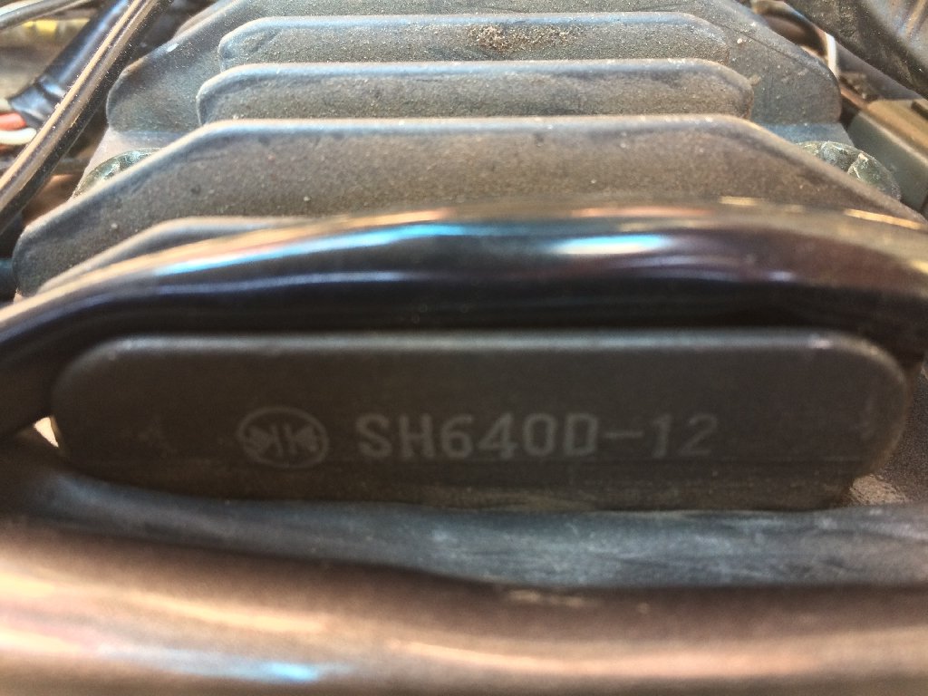

Hallo Felix,
so sieht das bei meiner 46er aus. Sieht Optisch genau so aus wie bei Dir, abschrauben wollte ich den GR nicht, aber Pinbelegung ist Identisch.
Eventuell hilt Dir das weiter... :roll:

Hallo und vielen Dank für die Mühe und die Bilder. Werde nächste Woche mal den Versuch mit dem Multimeter unternehmen und dann denke ich mal den günstigen Regler für 18€ bestellen, der genau so aussieht.
