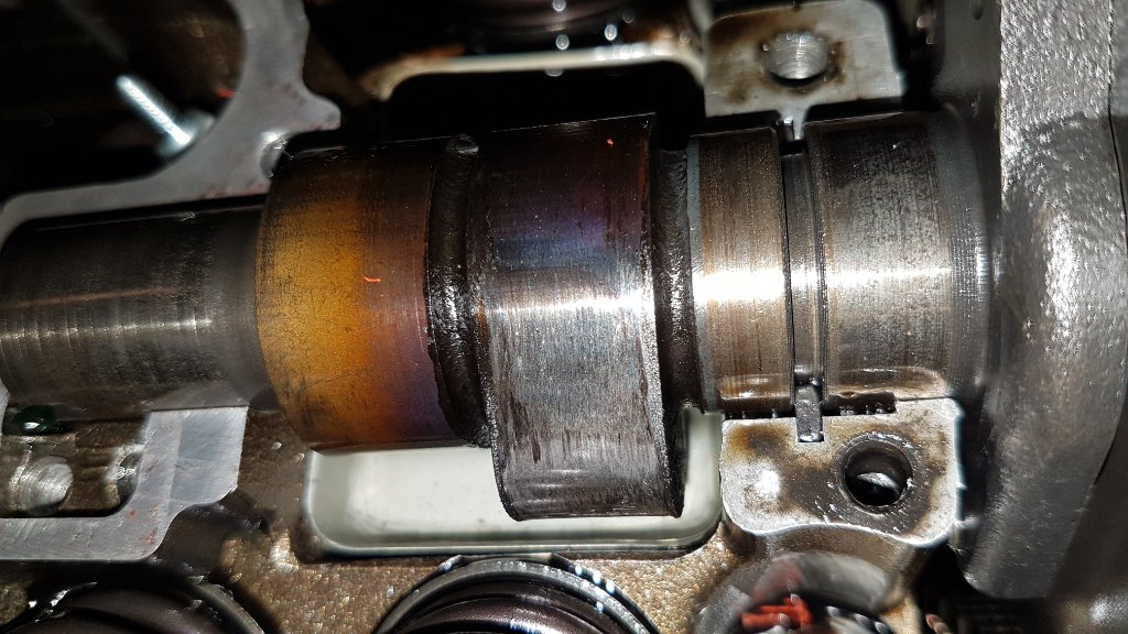

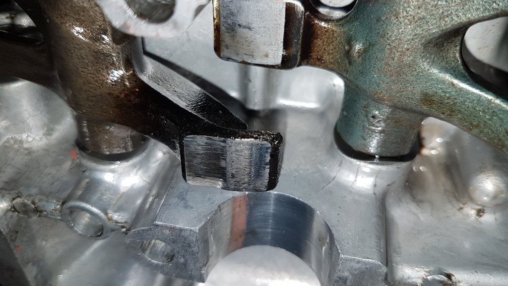

Tag danke für die Hilfe.
Ich habe mir das Gewindereparaturset bestellt und wollte jetzt die Gewinde ausbessern. Da
stecken aber in den Gewinden so Hohlstifte drin?! Sind die als Führung gedacht?
Leider hat sich dabei auch bestätigt, dass, wie ich mir das auch schon gedacht habe, die Kipphebel, vor allem der vorderen Ventile(Ausgangventil), durch die falsch eingestellten Ventile durch den Vorbesitzer :oops: , extrem stark eingelaufen sind(Sowas hab ich vorher noch nie gesehen :x ). Diese würde ich jetzt tauschen jedoch weiß ich nicht ob es auch nötig ist die Nockenwelle auszutauschen? Da sehe ich jetzt höchstens ganz kleine Einlaufspuren wenn überhaupt.
Über alle Tipps zum Tausch und Kauf der Nockenwelle und Kipphebel würd ich mich freuen.
Gruß Alex

...wenn die Auslass-Kipphebel stark eingelaufen sind (wie Du schreibst) dann hat die Nocke entsprechend sicher auch einen weg... :roll:

Hab mich jetzt auch dazu entschieden Nockenwelle und Auslasskipphebel auszutauschen, da am anderen Kipphebel eigentlich kaum Einlaufspuren zu finden sind. man sieht zwar optisch einen Kontrast aber ist denke ich nichts abgeschliffen. Versuche alles gebraucht und günstig aufzutreiben, aber was da zum Teil angeboten wird ist schon fast unverschämt :lol:

Und Kipphebel würd ich paarweise tauschen, ggf. kannst du sonst zwei Monate später den Einlasskipper auch noch tauschen. :mrgreen:

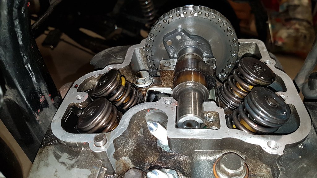

So habe jetzt paar Bilder hochladen können.
