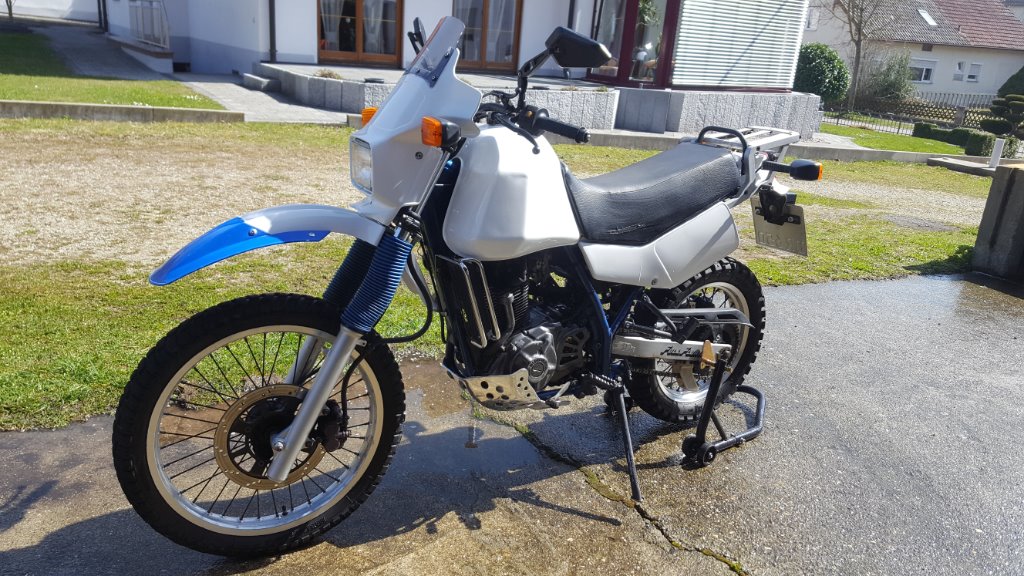

Bild dient der allgemeinen Belustigung und Aufmerksamkeit :mrgreen: :mrgreen: :mrgreen:

Tom29 hat geschrieben: 30 Mär 2020 08:37 Bild dient der allgemeinen Belustigung und Aufmerksamkeit :mrgreen: :mrgreen:
...wieso? Zwar ohne jegliches Dekor, aber sauber...steht doch gut da, die Gute... :wink:

Ja ohne Dekor gefällt Sie mir irgendwie am Besten. Ist halt Geschmackssache :)

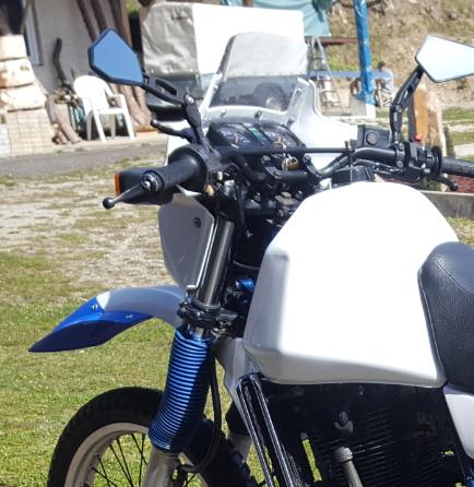

Andere Frage: Kann mir jemand sagen wie weit denn die Gabelholme bei meiner SP41A an der oberen gabelbrücke raus stehen dürfen? Hab das Gefühl das passt nicht wirklich da mir die Kiste ab einem Gewissen Punkt der Schräglage sehr kippelig vorkommt. Den passenden Thread hierzu hab ich schon gefunden. Auf meiner Prüfliste stehen Reifendruck, Lenkkopflager und eben der Überstand. :P Vorbesitzer war halt auch recht klein..

Tom29 hat geschrieben: 30 Mär 2020 13:53 Vorbesitzer war halt auch recht klein.
Das ist die einfachste und zugleich auch schlechteste Lösung ein Möp tiefer zu bekommen.
Dadurch ändert sich die ganze Fahrwerksgeometrie. Könnte deshalb durchaus auch ein Grund für kippeliges Verhalten sein.
Jedenfalls hat bei der SP41 da nix über zustehen. Ändere das mal als Erstes.

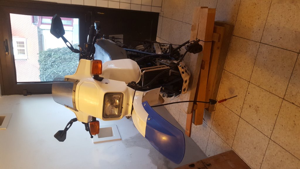

Gestern hab ich als erste die Kiste mit meiner bewährten Holzkonstruktion aufgebockt, (teht bombenfest) und das Lenkkopflager kontrolliert. Nichts, keine Rastpunkte spürbar. Dann kam direkt das Vorderrad raus.

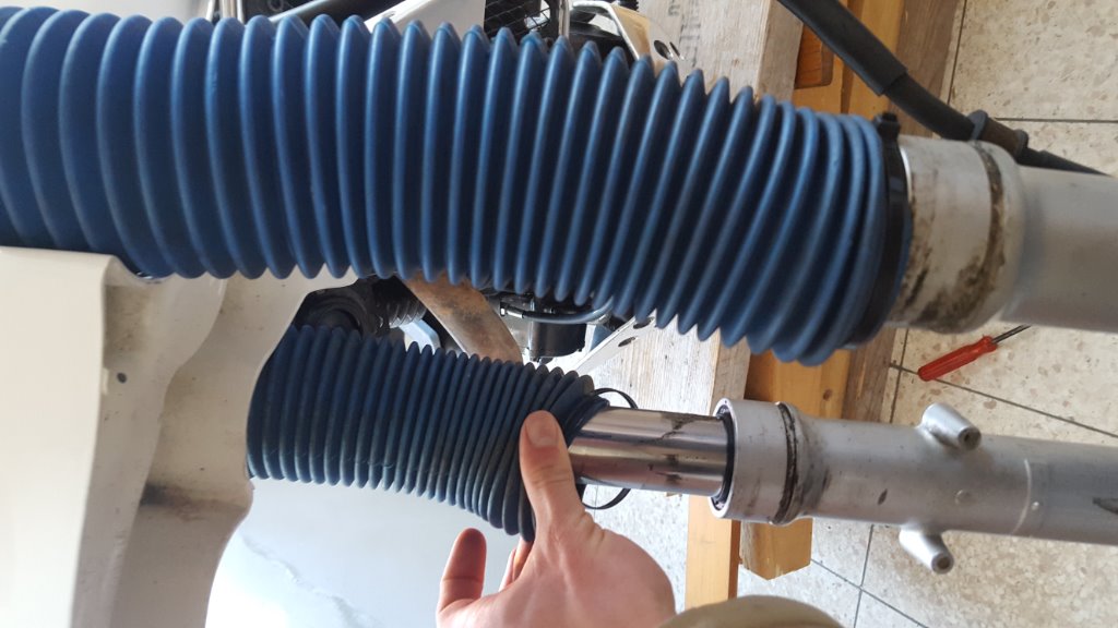

Jetzt war es soweit. Das erste mal die Faltenbalge gelüftet.. Dachte mich trifft der Schlag, aber seht selbst..

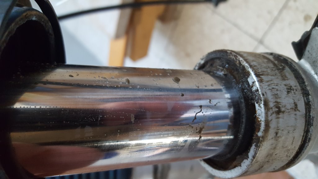

Komplett am pissen die Kiste.. Hier im Detail:
Also gleich die Gabel raus, zerlegt und das Öl sowie alle Innereien raus. Man hat das Öl gestunken, das glaubt ihr nicht :oops: :oops: :?
Die Farbe des Öles sagt schon alles. (Bild im nächsten Beitrag)
Also die Gabel ist jetzt komplett zerlegt und alle notwendigen teile sind bei Tigerparts bestellt. Wenn alles gut läuft lass ich die Standrohre vor dem Einbau noch frisch pulvern.
