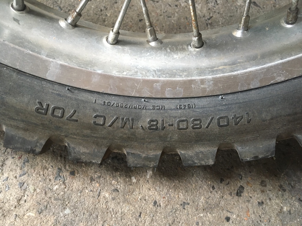

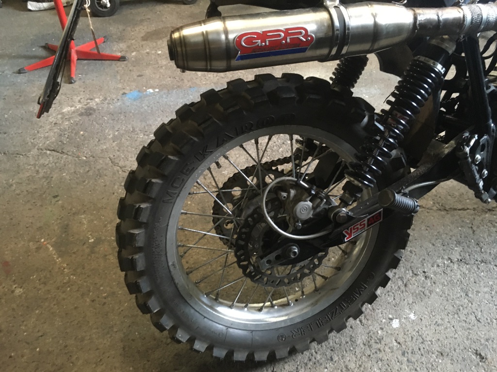

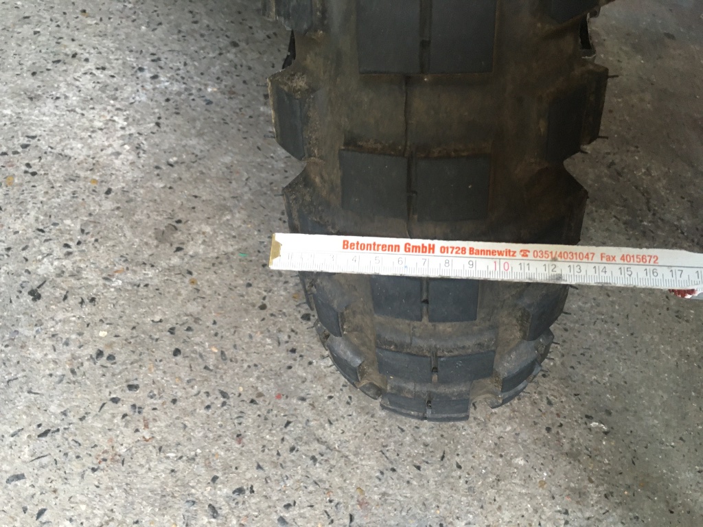

Um das Thema nochmal aufzugreifen:
Meiner Meinung nach kein Grund zur Panik.
Kann natürlich bei anderen Reifen anders aussehen, insbesondere bei Straßenreifen.
chris.k
Beiträge: 129
Registriert: 23 Nov 2010 10:16
Wohnort: Dortmund
Re: andere Felgen sp44 vorn?
#42
Beitrag von chris.k »
Moin, ist ja auf Fotos immer etwas schwierig zu beurteilen.
Auf dem Bild wirkt es so, als würde der Reifen trotz, dass es ein 140ger ist nicht breiter sein, als ein 130iger...
sp44b Baujahr 93
Beiträge: 3815
#43
Der Reifen ist knapp unter 140mm breit.
Das ist aber noch ein klassischer Enduroreifen für Motorräder wie der DR.
Der Mitas ist ein Reifen für Bulliden wie GS1250 Adventure 990 Aufwärts, von daher bin ich auf die Abmessungen von dem Mitas gespannt...
