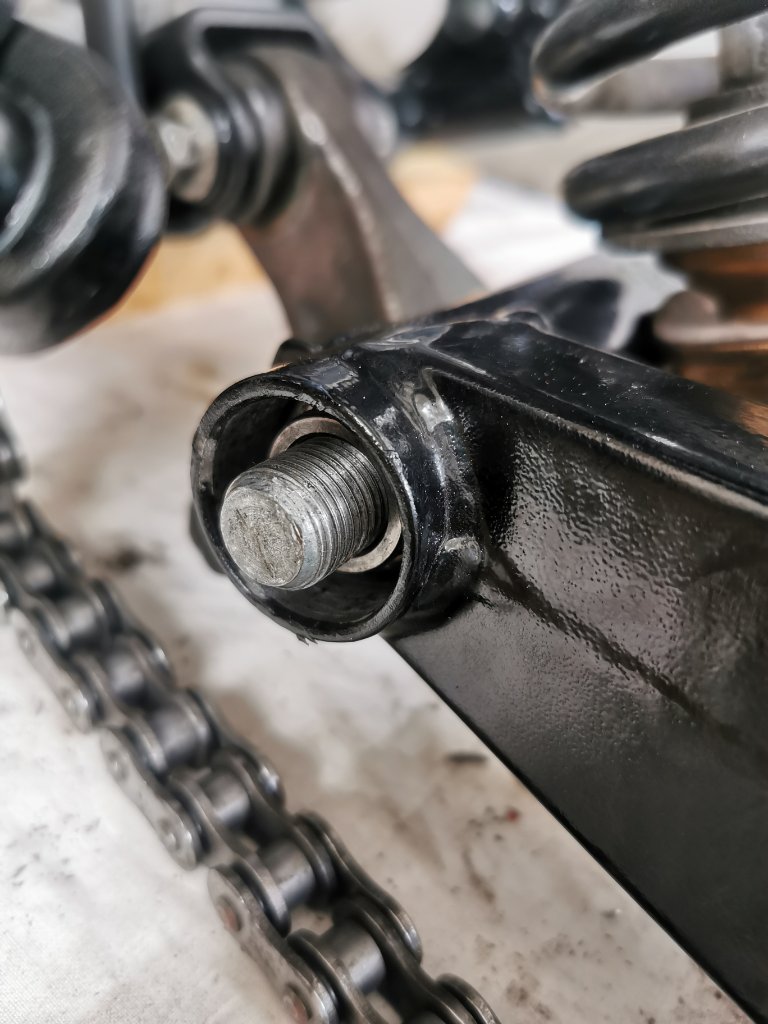

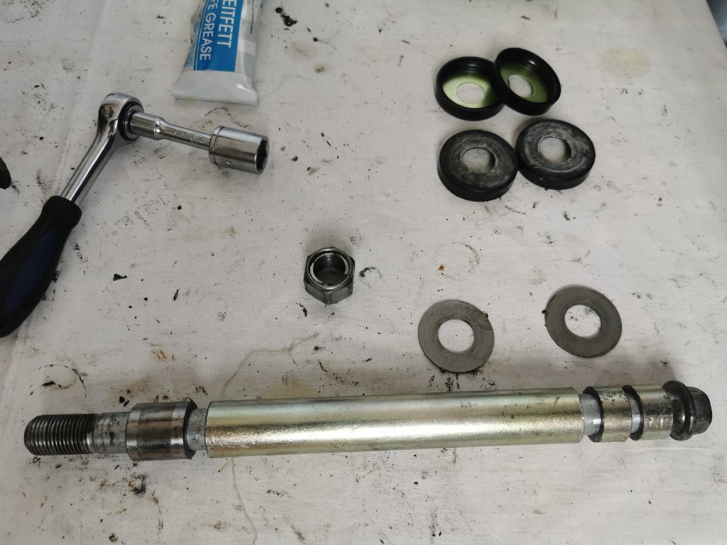

Hallo Zusammen, bin gerade daran die Schwinge ein zu bauen. Neue Lager sind jetzt endlich drin. Mit dem Innenabzieher hats geklappt. Schwer, aber es hat geklappt.
Folgendes Problem ist aufgetreten.. Der Vorbesitzer hat wohl irgendwann mal an den Distanzhülsen rumgepfuscht. Ist das normal das die nicht bündig mit der schwinge abschließen bezüglich Kraftübertragung?
Er muss wohl die lange Buchse mal in drei Teile gesagt haben. Warum auch immer..
Was meint ihr?
Mit allen Buchsen drin ist trotzdem noch ein Zentimeter Abstand bis zum Scheingenäußeren.
Danke für die Hilfe. :wink:

Hi
Vielleicht hilft dir das weiter https://images.cmsnl.com/img/partslists ... 6_acbb.gif
Nummer 4 sind die Nadellagerhülsen und Nummer 3 das Distanzrohr um die Hülsen auf Position zu halten
andreasullrich
Beiträge: 692
Wohnort: Schlüsselfeld
Re: DR Sumoumbau Projekt
#103
Beitrag von andreasullrich »
Tom29 hat geschrieben: 04 Jul 2020 13:35 Hallo Zusammen, bin gerade daran die Schwinge ein zu bauen. Neue Lager sind jetzt endlich drin. Mit dem Innenabzieher hats geklappt. Schwer, aber es hat geklappt.
Was meint ihr?
Hier fehlt die Nadellagerhülse auf der rechten Seite der schraube, wo die beiden kurzen Distanzen drauf sind.
Das ist so falsch.
