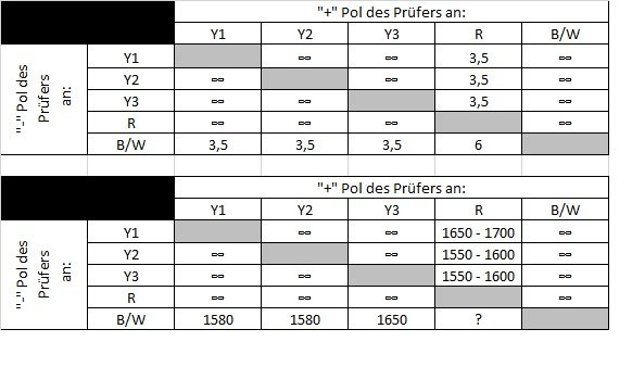

Es wurde mir prophezeit, ich schätze mein Regler hat einen mitbekommen. Letzte Zeit passten die angezeigten Drehzahlen nicht zum Klangbild des Motors. Heute habe ich ihn mit meinen Taschenprüfer gemessen. Im WHB steht schon drin, dass wenn man nicht den Originalaschenprüfer benutzt, es zu abweichnungen kommen kann. Wie ich schon öfters erwähnt habe, ist Strom für mich ein Buch mit sieben Siegeln. Meinen Taschenprüfer habe ich auf 2000 Ohm gestellt, im WHB steht, er solle auf 1K Ohm gestellt werden, ging bei mir nur so. Jetzt meine Ergebnisse, oben aus dem WHB die Sollwerte, unten die Zahlen, die ich gemessen habe.
Was ist Eure Meinung?
a) Falscher Taschenprüfer und Werte normal?
b) Regler defekt?
c) welche Nulpe hat da gemessen?
Freue mich auf Eure Antworten
Heiko

Keine Ahnung, was Du da gemessen hast.
Das Multimeter muss auf Volt. An jeden
Batteriepol ein Kabel. Da sollten
dann zwischen 13 und 14,5 Volt
abzulesen sein, wenn der Motor läuft.
So in etwa.😉
Ggf. die Batterie tauschen. Die ist das
billigste Teil an der Elektrik.

Antwort a
Ich vermute, dass du einen digitalen Taschenprüfer nahmst.
Das im WHB abgelichtete Dingens ist noch so ein Zeigerteil.
Es werden mit einer Widerstandsmessung Dioden geprüft.
Da können zwischen den Messgeräten die Werte erheblich abweichen.
Kannst du versuchen ein analoges Instrument zu leihen, also so ein Zeigerteil?
Ansonsten die von Franz_muc genannte Spannungsmessung durchführen.
Die geht auch mit dem digitalen und ist ebenfalls im WHB erklärt.

Zum Thema Lima messen.
https://dr-650.de/viewtopic.php?p=99973#p99973
Bei mir war einfach nur die Batterie im Sack und hat alles durcheinander gebracht.
https://dr-650.de/viewtopic.php?p=145160#p145160
Messen kannst du mit einem digitalem Messgerät. Analoge kannst du mittlerweile suchen. Ich habe noch ein richtig gutes mit Spiegel. Das ist aber auch schon 40 Jahre alt.
Sowas hier reicht für unsere Zwecke und darf auch mal runter fallen ohne das es gleich k. O. ist.
https://www.conrad.de/de/p/voltcraft-vc ... 24457.html
