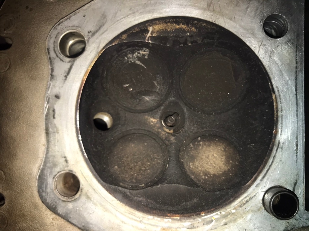

der hier sieht schonmal gut aus. ein m6 gewinde ist kurz vorm aufgeben. da ist aber genügend fleisch für ein helicoil. ich freu mich schon das einzubauen. ventile prüf ich noch und schleife sie sanft ein. der kopf sieht nicht sooo alt aus. die sitze sollten also noch gut sein. schau ich mir an.
