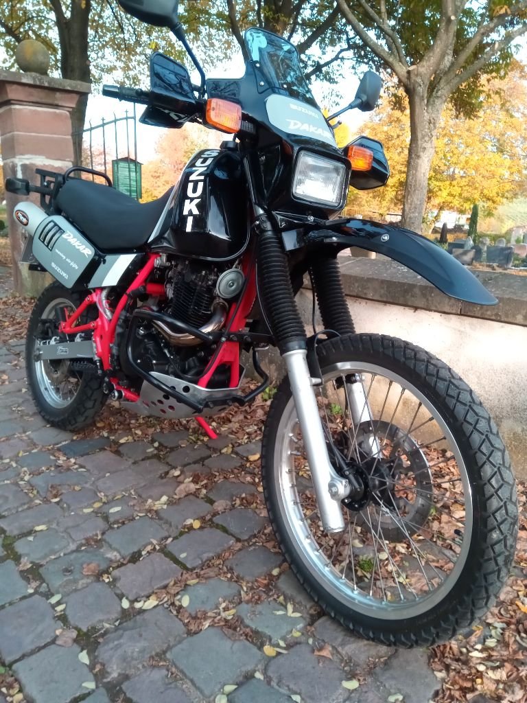

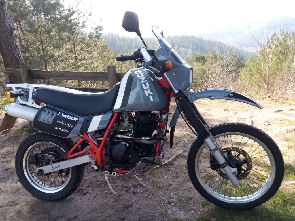

...da, noch:...das ist mein 1.Reparaturversuch, anschließend noch ein bissel überarbeitet und aufgehübscht...
Mein 2. Reparaturversuch ist der Kickermotor aus dem Saarland, unten im Link...
Und zuguterletzt, mein 3. Versuch ist meine "back in black"...ich mag einfach die 41er, schon gemerkt?
Gruß Uli

Uli, Uli,uli64 hat geschrieben: 21 Nov 2020 23:08 anschließend noch ein bissel überarbeitet und aufgehübscht...
das ist ja wohl maßlos untertrieben, das bissel. Da kannste wirklich stolz drauf sein. Die graue kenne ich ja, bei der "kleinen schwarzen" wirds mal langsam Zeit
Tja und die Lackierungen dürften auch besser als die originalen von Suzuki sein.
Re: Glück auf! in die Runde
Hut ab- sieht aus wie frisch vom Band!
