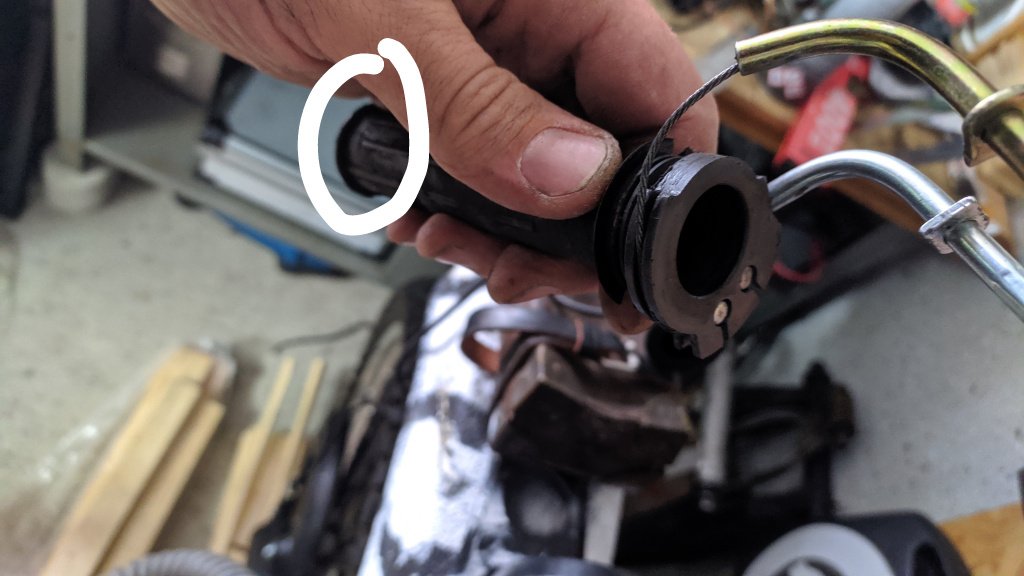

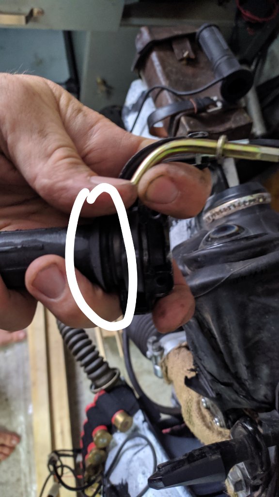

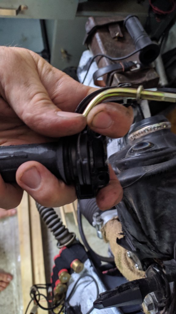

Leider habe ich das Endprodukt vor dem Bekleben nicht nochmal abgelichtet, aber vielleicht hilft das:
Den hier markierten Teil musste ich glätten um den Griff weit genug aufschieben zu können. Vorsicht hierbei, denn wenn du den neuen Griff zu weit aufschiebst kann es sein, dass er an dem Griffhalter anliegt und blockiert. Ergo weniger ist mehr.
Hier ist der am Griffende befindliche Ring der auch ab muss, sonst bekommst du den neuen Griff nicht drauf.
Die längs verlaufenden Erhebungen habe ich auch plan gedremelt.
Ich hoffe das hilft.

Grumpyoldgerman hat geschrieben: 05 Dez 2020 13:11 Servus,
P.S. Ja, ich bin Urheber der Bilder.
Vielen Dank Jerry! Wird mir auf jeden Fall eine Hilfe sein. Ich mach mich später an die Arbeit. Hoffe das klappt, hab gestern schon ein leichtes "knacken" gehört, als ich versucht habe mit dem Schraubenzieher zwischen Griff und Hülse zu kommen. Schätze da wird das Plastik schon irgendwo angebrochen/angerissen sein :roll:
