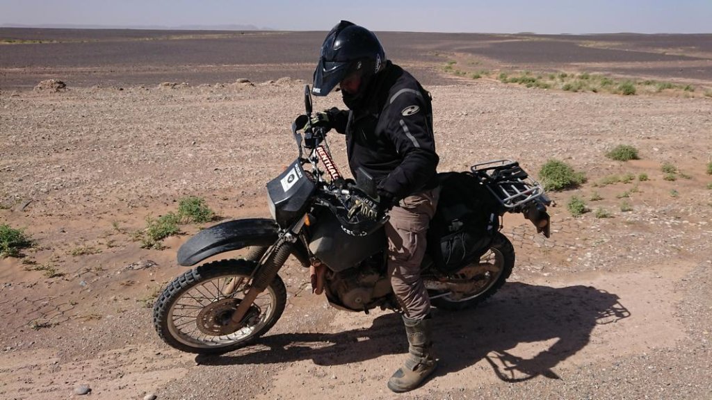

das man einen Acerbis Tank nicht lackieren kann ist ein gerne wiederholter Unsinn
man muss halt wissen welchen Primer und welchen Lack man nimmt
der Tank auf der KLR hällt nun gut und gerne 4 Jahre ohne Probleme
einfach mal zum Fachmann gehen: https://www.autolackiererei-muser.de/
https://i.postimg.cc/JhQ8j7v3/2018-04-0 ... -600-2.jpg
Beiträge: 6084
#86
Aynchel hat geschrieben: 17 Dez 2020 18:27 das man einen Acerbis Tank nicht lackieren kann ist ein gerne wiederholter Unsinn
Hier gibt es in der Tat immer wieder widersprüchliche Aussagen. Bei meinen ist sogar ein Bapper drauf, das er nicht lackierbar wäre. Dein KLR Tank liefert allerdings den gegenteiligen Beweis.

Beitrag von spezi266 »
Rowin hat geschrieben: 18 Dez 2020 14:10 Sind die neuen Acerbisse nicht innen beschichtet?
Ich meine, dass das so ist, weiß es aber nicht.
LG,
Robert
Rowin, da hast du recht.
Die alten Tanks, wo der Acerbis Aufkleber geschraubt war, waren diffusionsoffen. Lack und Aufkleber gingen ab. Man konnte sie aber beschichten.
Bei meinem 20l Tank war nach 397km nichts mehr drinnen. Auch auf die Seite legen half nichts mehr.
Kannst dich noch erinnern, 4km vor der Afrique Tanke. :D
