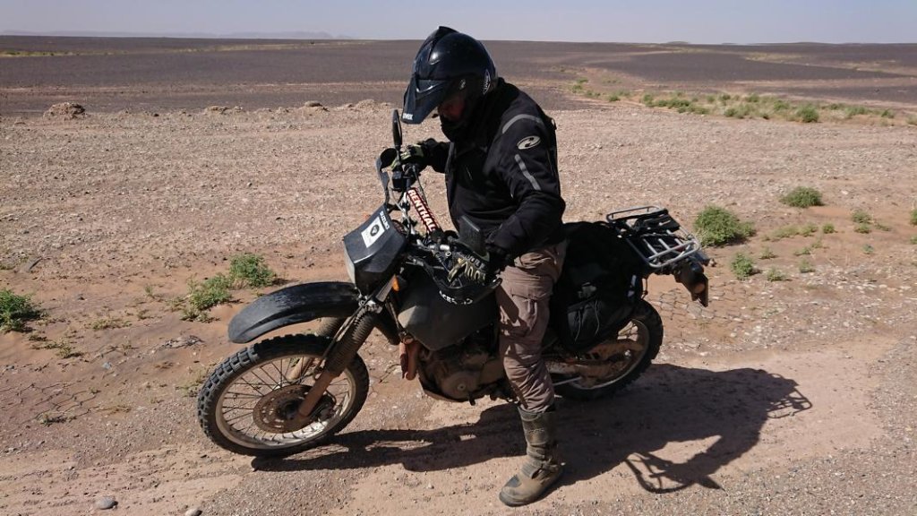

das man einen Acerbis Tank nicht lackieren kann ist ein gerne wiederholter Unsinn
man muss halt wissen welchen Primer und welchen Lack man nimmt
der Tank auf der KLR hällt nun gut und gerne 4 Jahre ohne Probleme
einfach mal zum Fachmann gehen: https://www.autolackiererei-muser.de/
https://i.postimg.cc/JhQ8j7v3/2018-04-0 ... -600-2.jpg
