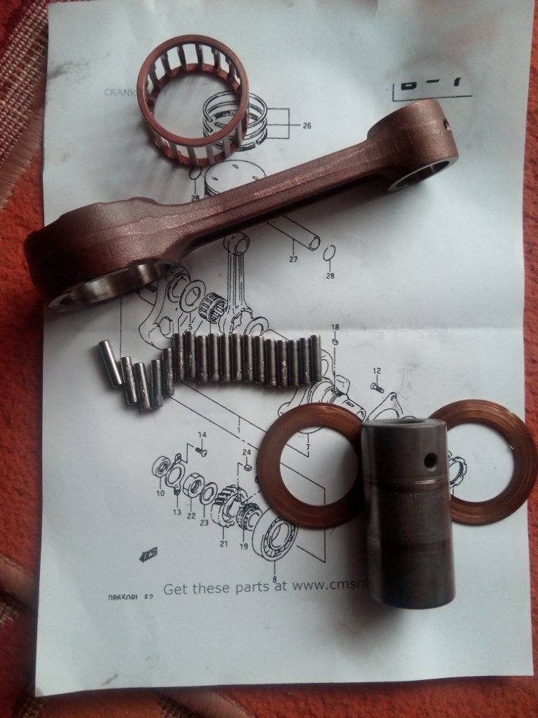

...Kupfer...Bronze... :roll: ..stammt i.d.R. vom unteren Pleuellager, Lagerkäfig oder Scheiben, dassegal...
- hier mal ein zerfressenes:
- zugehöriger Hubzapfen:
...und die zerfressenen Nadeln...
...dann weißt Du auch gleich, wo der ganze "Glitter" herkommt... :lol: :lol:
