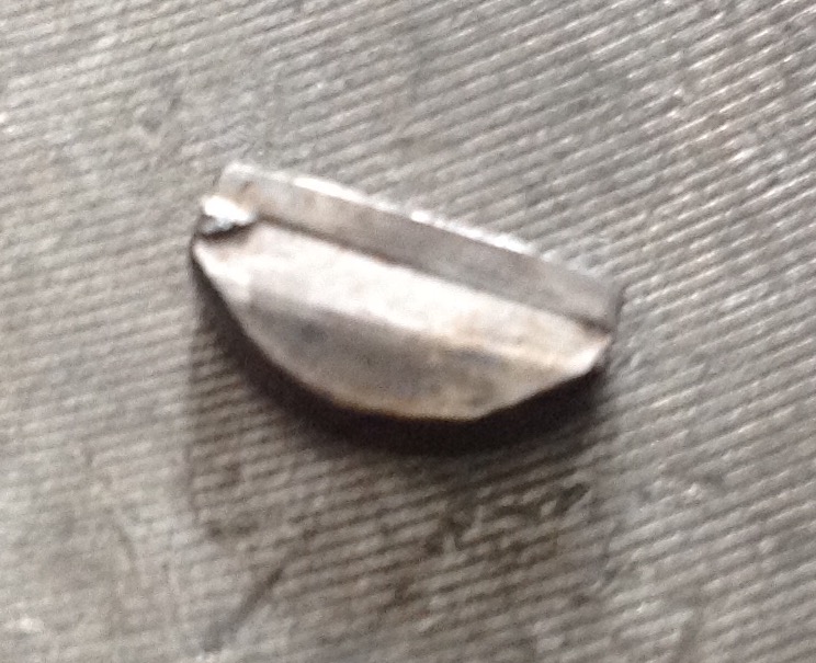

OldDR-ler hat geschrieben: 04 Apr 2021 12:46 Anscheinend hat sich der Lagerinnenring in die Seite des Ritzels eingearbeitet und Der Ritzelrand war das weichere Material
Dafür muss es eine Relativbewegung beider Bauteile zueinander geben, die es bei intakter Passfeder nicht gibt.
Das Ganze hat mich Sicherheit eine Vorgeschichte, die über normalen Verschleiß hinausgeht.

Ja es muss eine Relativbewegung gegeben haben. Aber die Passfeder war und ist intakt. Man sieht eine leichte Markierung an der Stelle wo es einerseits in der Kurbelwelle und andererseits im Ritzel war. Siehe Bild.
Inzwischen ist meine Vermutung, dass entweder die Vorspannung der Nutmutter für das Ritzel nicht hoch genug war oder sich gelockert hat und der Innenring des KW-Lagers lose wurde und sich zeitweise auf der Welle drehte und nicht nur die Kugeln zwischen den Lagerringen (Schlupf vom Innenring auf KW oder extremst wie ein "Gleitlager").
Oder es ist etwas zwischen die Kugeln gekommen, hat das Lager blockiert und so den Innenring mit, wobei sich die KW weitergedreht hat und "stärker" war als die seitliche Klemmung des inneren Lagerringes. Allerdings ist mir ein solches Ereignis unbekannt. Und das KW-Lager (Innenring) kann ich mit den Fingern drehen (Kurbelwelle bleibt dabei stehen)

OldDR-ler
Beiträge: 8
Registriert: 03 Apr 2021 15:26
Re: Hilfe gesucht: Antriebsritzel Ausgleichskette eingelaufen
Beitrag von OldDR-ler »
Hier noch das Bild
