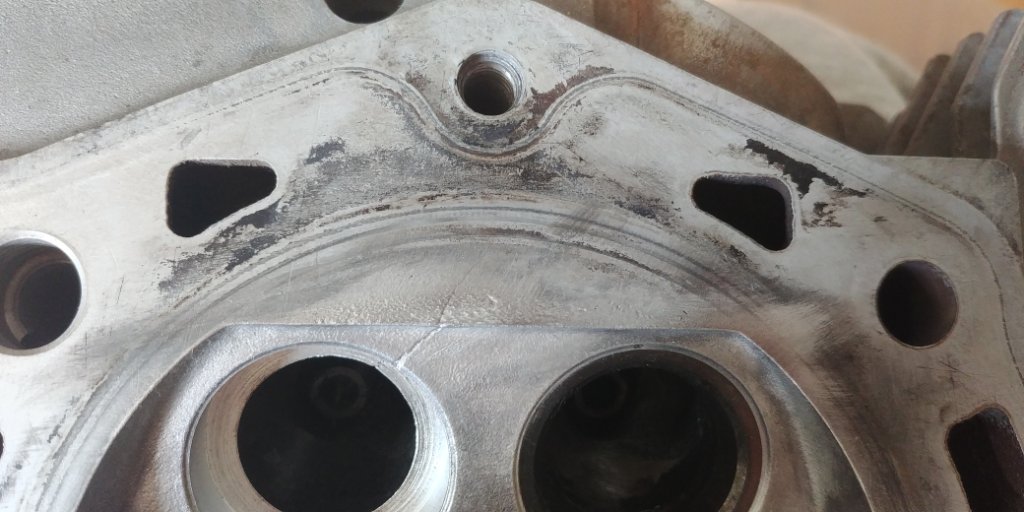

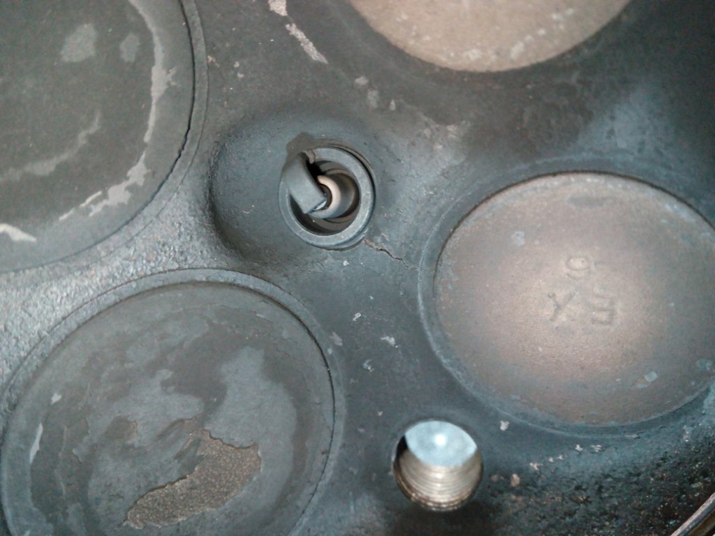

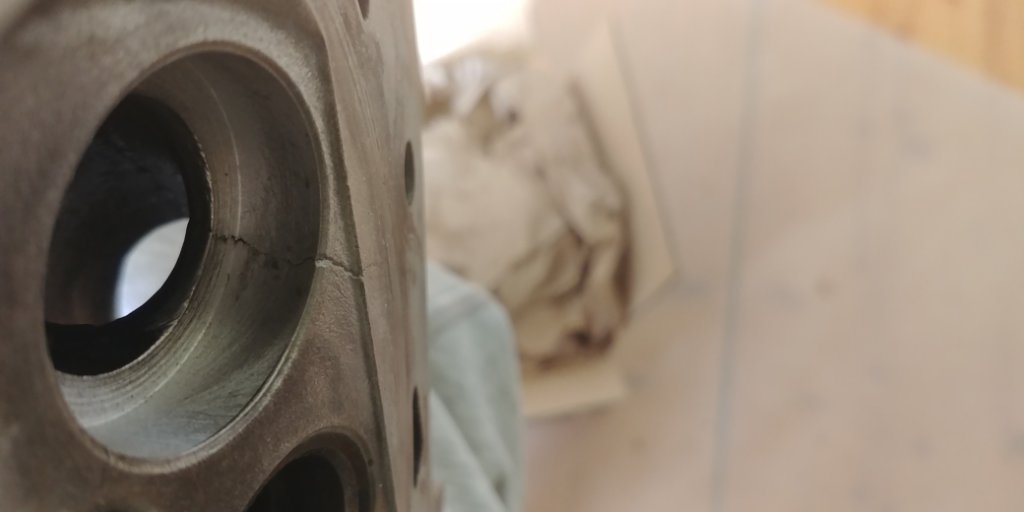

Re: Zylinderkopf DR650 SE - Welche Baujahre sind gleich
also ich bin mir ziemlich sicher, dass das ein Riss bei mir ist. Der geht vom Auslassventil Richtung außen. Ich hab die Hoffnung, wenn er Öl durch den Riss zieht, dass die Ölkohle den Riss irgentwann zusetzt und er keins mehr zieht.
Grüße Konrad
Grüße Konrad
Ob da der Ventilsitzring hält?
...das sieht ja nicht so gut aus. Bei den Belastungen wird das Ventil nie zu 100 % schließen, ob dafür die Ölkohle ausreicht wage ich zu bezweifeln.
Viele Möglichkeiten hast Du ja nicht, entweder wieder einbauen und damit fahren und weiter suchen bis ein Kopf gefunden wurde.
Oder den Riss doch schweißen zu lassen.
Sollte das schweißen von den Kosten her im Rahmen sein, würde ich schweißen lassen.
moin auch
und ob das Risse sind
ich wusste dicht das die 650er DR dafür anfällig ist
wieder was gelernt
der Sitzring hat keine Spannung mehr und fällt bei heißem Motor irgendwann ausm Kopf
so wie das die XR`s und Dominatoren gerne hatten
ich würde den Kopf nicht mehr verbauen
wieder was gelernt
Nix für Ungut, aber wer glaubt der Riss würde durch Ölkohle geheilt, der glaubt wahrscheinlich auch an den Osterhasen.
Kann mich dem Frank nur anschließen. Der Ventilsitz wird kaum halten. Weiterfahren würde ich damit auf keinem Fall.

Das Schweißen ist zwar aufwändig, weil der Riss tief bis ganz durch aufgefräst werden muss damit man ihn auch anständig zuschweißen kann. Danach müssen die Sitze für die Sitzringe neu geschnitten, u.U. Übermaßsitzringe angefertigt und eingeschrumpft, Führungen neu eingesetzt, alles zusammen bearbeitet werden. Schade, aber solche Rissbildungen kommen durch thermische Überlastung der Alugusswerkstoffe. Legierungen die das besser aushalten sind halt so schon teuer, und ausserdem oft noch patentrechtlich geschützt. Und den luftgekühlten Kopf kühler halten geht halt nicht so leicht im MOped.
