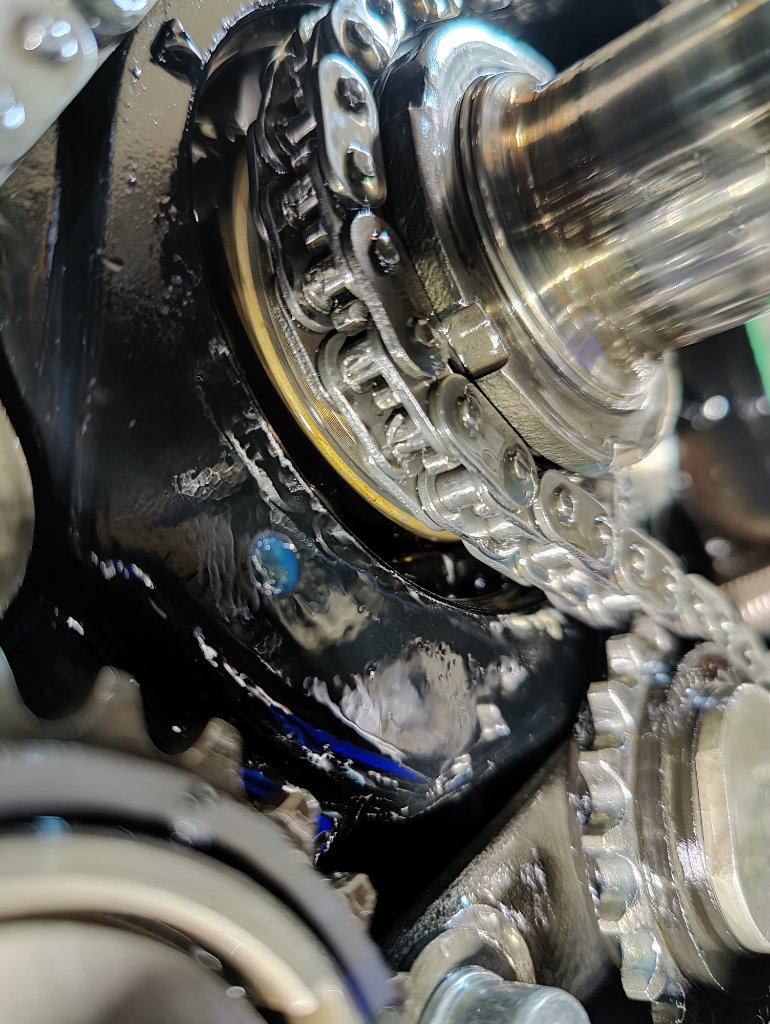

Also kurz vorab, ich habe da nun einen sehr verdächtigen Kameraden gefunden was das Geräusch angeht.
Aber erstmal zu deiner Frage was ich nun erneut habe:
- Alle Anlaufscheiben
- neuer gebrauchter Freilauf
- neues Nadellager (vom Starter Ritzel welches auf der KW läuft)
Zum Thema der Rillen auf dem Starter Ritzel im ersten Video, da hattest du recht, das Ritzel war höchstwahrscheinlich von einem anderen Modell. Daher habe ich nun in das originale Ritzel ein neues Nadellager eingepresst und dieses wieder montiert. Das andere Ritzel war nahezu identisch, jedoch hatte es eine andere Einpresstiefe, wenn man das so sagen kann :D ich denke daher konnte es am Motorgehäuse schleifen.
Jetzt zu meinem Verdacht, ich habe den Deckel sowie Polrad nun zum hundertsten mal demontiert und mir nochmal alles ganz genau angeschaut. Da fiel mir plötzlich auf, dass aus den Rollen der Ausgleichskette ganze Stückchen herausgebrochen sind. Ich daraufhin nochmal mit dem Vorbesitzer telefoniert und dieser meinte, dass er die Kette eventuell zu straff gespannt hat.
Ich denke dann werde ich mir jetzt mal anschauen wie ich diese Kette wechsel und hoffen, dass dann mal Ruhe ist :roll:

Beiträge: 6091
Re: Probleme mit dem neuen Anlasserfreilauf
Hi Louis,
die AGW-Kette sieht echt scheixxe aus. Zum Wechseln wirst Du das Polrad runter nehmen müssen, ansonsten recht einfach.
Und ich stimme dem Dennis zu, eine DR macht Geräusche. Es ist schon alleine ein himmelweiter Unterschied von meiner 41er zu meiner 46er. Die hat nämlich nur eine AGW und keine Kette. Läuft quasi "samtweich" im Vergleich zur Dakar.
Der Abrieb wird mit Sicherheit von der zerstörten Kette kommen.
Die Geräusche vom Freilauf würde ich als normal bezeichnen.
Weiterhin viel Erfolg und Gruß
Stefan
lwielouis (04 Aug 2021 21:59), uli64 (05 Aug 2021 14:56)
Beiträge: 2142
deFlachser hat geschrieben: 04 Aug 2021 19:28 die AGW-Kette sieht echt scheixxe aus. Zum Wechseln wirst Du das Polrad runter nehmen müssen
zu 1. schließe ich mich dem Stefan an: die Kette ist hinnich... :shock: ...und die Nutmutter...naja, da wurde schonmal munter draufgebolzt und/oder abgerutscht... :roll:
zu 2. so wie ich das sehe ist das Polrad bereits runter...
Bei der Gelegenheit -wechsel der AGW-Kette- tät ich mir auch gleich mal die Passfedern der Kettenräder angucken, also Kettenräder abnehmen und die Halbmondkeile checken, nicht dass die halb oder ganz abgeschert sind...falls Du dazu Fragen hast, gerne hier oder guck mal da rein:https://www.dr-650.de/viewtopic.php?f=15&t=12300
