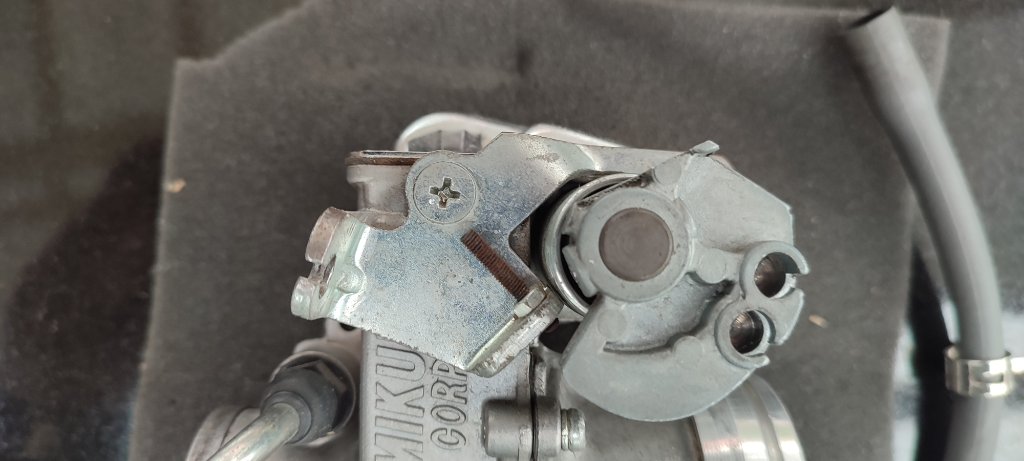

Vergaser ist bei mir, gleich rufe ich mal bei Topham an. Bis dahin kann ich hier ja mal einige Bilder einstellen:
Komplette Draufsicht
Einlass (von der Airbox) mit Adapter-Ring
Auslass (zum Zylinder) ohne Adapter-Ring
Aufnahme für (einen) Vergaserzug
Ansaugstutzen mit Nippeln und Schläuchen (wofür?)
Da ich den Vergaser zur Überarbeitung weggeben möchte, mache ich den jetzt nicht nochmal auf. Darum gibt's nur Bilder von außen.
Sobald ich mehr weiß, werde ich hier Bericht erstatten. :wink:

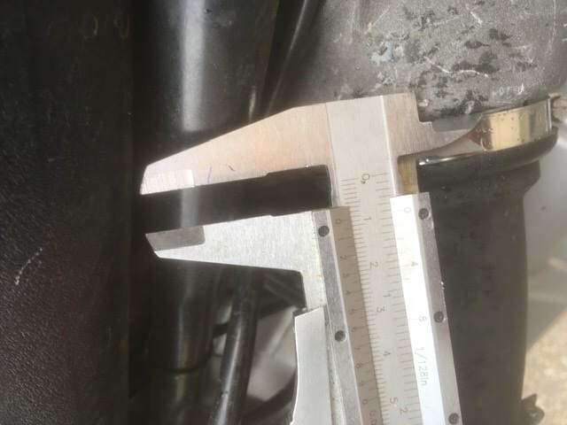

wie berichtet, habe ich bei Topham telefonisch niemanden erreicht und kann zunächst den Vergaser nicht einsenden, aber mittlerweile habe ich von Stephen Topham eine Antwort auf meine E-Mail erhalten.
Mit seinen Informationen konnte ich die verbauten Düsen im Vergaser vergleichen und es stellt sich heraus, daß ich nur Hauptdüse, Leerlaufdüse, Einspritzrohr und den Bowdenzughalter tauschen muss.
Die Ringe auf dem Vergaser sind glücklicherweise gar nicht so verkehrt, am Ansaugstutzen passt es genau und den Rüssel zur Airbox bekomme ich mit etwas Dehnen auch bündig montiert. Die Schlauchschelle ist dann zu klein, aber da die vorhandenen Schlauchschellen sowieso ziemlich fertig sind, gibt es eben neue. 8)
Hier nochmal einige Bilder:
Vergaser mit beiden Anschlüssen
Der Ansaugstutzen passt genau, es muss nur die Gumminase abgeschnitten werden
Der Anschluss zur Airbox muss nur etwas gedehnt werden
Die Schlauchschelle ist zu klein, da braucht es eine größere
Ich habe die Düsen bestellt und werde nächste Woche bei "Schrauben Meyer" vernünftige Imbusschrauben für das Schwimmergehäuse sowie passende Schlauchschellen besorgen. Hoffentlich ist dann am Wochenende alles wieder zusammen.
