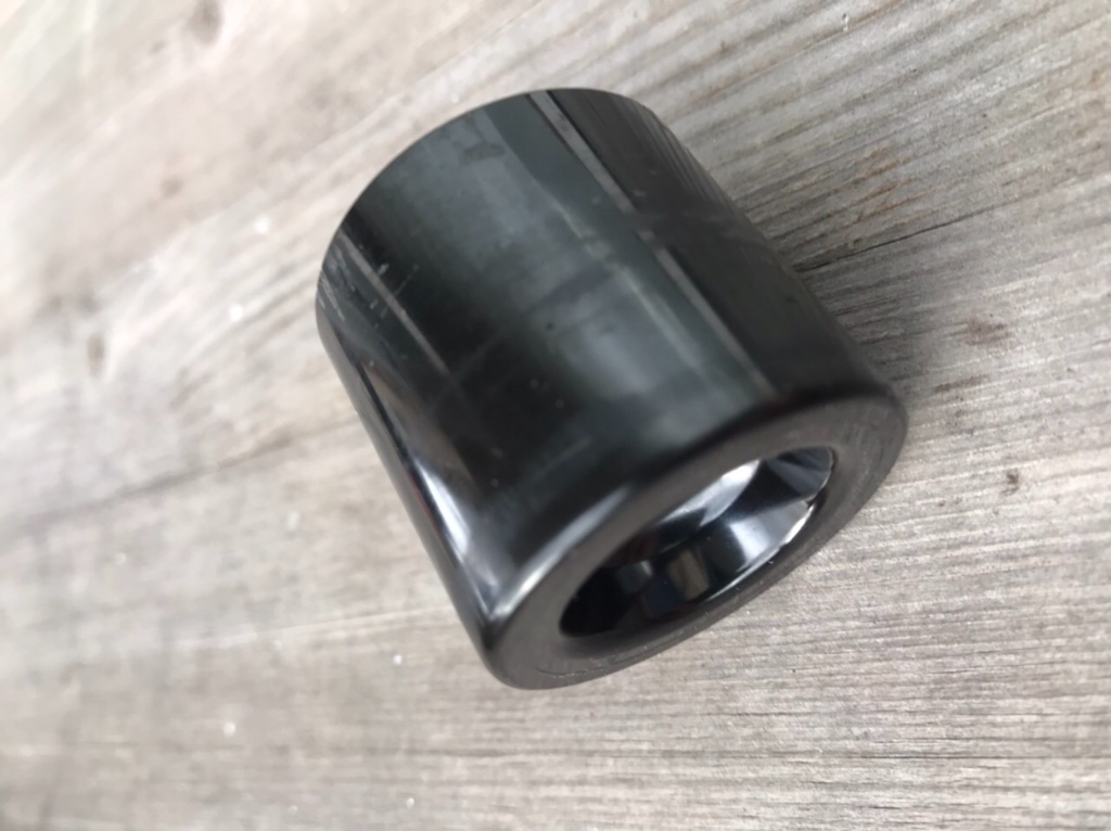

überhole derweil grad einen bremssattel aus dem fundus, tauscht man den pentinax (oder was auch immer das für ein kunststoff ist) gegen etwas metallisches aus? oder ist dies genau der beste kolben, den die welt je gedrückt hat?

dr32 hat geschrieben: 13 Okt 2021 23:13 überhole derweil grad einen bremssattel aus dem fundus, tauscht man den pentinax (oder was auch immer das für ein kunststoff ist) gegen etwas metallisches aus? oder ist dies genau der beste kolben, den die welt je gedrückt hat?
Was genau meinst Du? Die Kolben sind nicht aus Kunststoff sondern aus Metall messingfarben und haben leider des öfteren Lochfrass. Die teuersten Stücke einer Überholung.
Pertinax heißt das Zeug. Das war früher Träger Material von Platinen, so braunes Zeugs.

deFlachser hat geschrieben: 14 Okt 2021 06:30
doch das ist hier kunststoff.

dr32 hat geschrieben: 14 Okt 2021 07:34 doch das ist hier kunststoff.
Wie sicher bist Du DIr da? Es ist jedenfalls beschichtet. Könnte es nicht auch Alu sein? Kunststoffbremskolben sind ziemlich selten bei Motorrädern...

hiha hat geschrieben: 14 Okt 2021 09:04
natürlich nicht 100%. :lol: hat grob ne dichte von 1,8g/cm^3, macht einen kunststoffigen eindruck.
