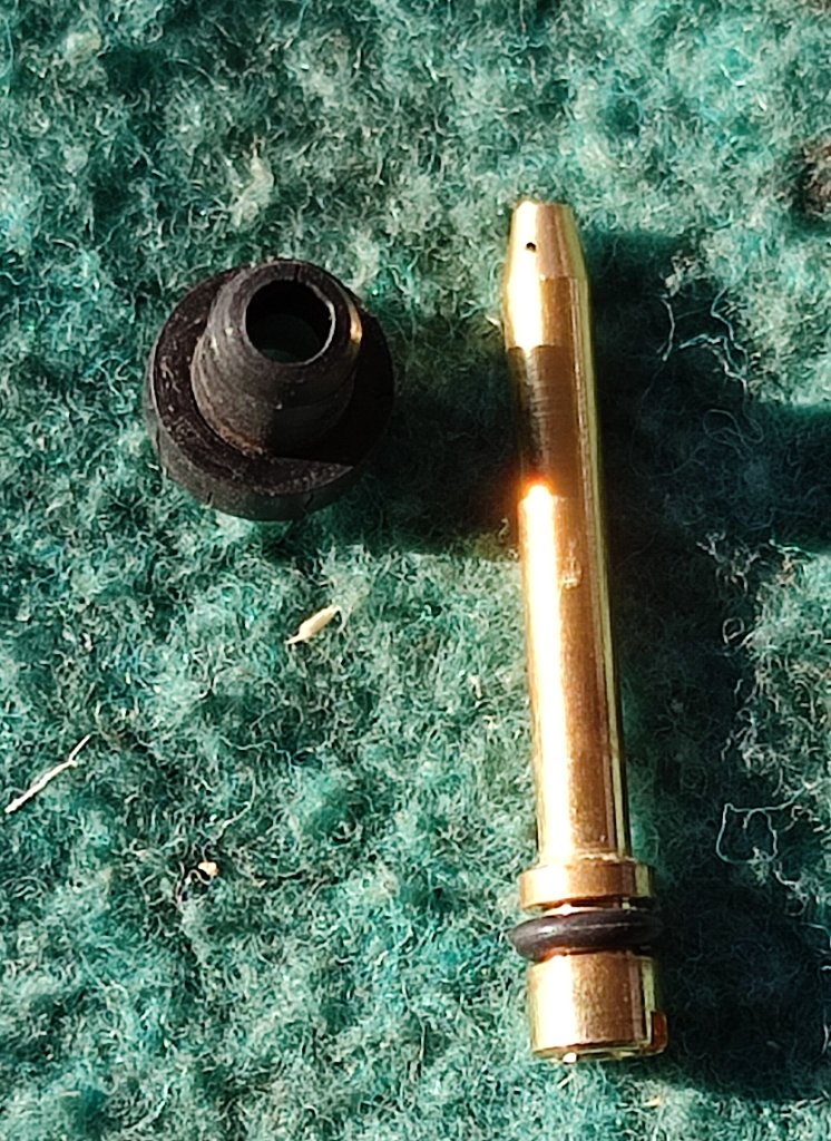

nach Demontage von Tank und Sitzbank konnte ich mir die Situation genauer anschauen und musste feststellen, daß es nicht die Dichtung des Schwimmergehäuses war, wo der Sprit rauskam, sondern die "Führung" für das Einspritzrohr:
Beschleunigungsrohr nebst defekter "Führung"
Hier ist die Aufnahme der defekten "Führung". Das ist direkt über der Dichtung des Schwimmergehäuses, daher meine erste Annahme.

der Vergaser ist jetzt dicht (mit Bremsenreiniger getestet) und das Motorrad läuft wunschgemäß. 8)
Der O-Ring im Schwimmergehäuse war vorher schon dicht...:roll: Ich verstehe immer noch nicht, warum durch diese defekte Dichtung Sprit aus dem Ansaugkanal wieder nach draußen dringen konnte. Die Öffnung des Einspritzrohrs ist ca. 1cm von dem Durchlass entfernt, wie der Sprit von der Öffnung mit Schwung durch die defekte Dichtung am Durchlass gedrückt werden kann, verstehe ich nicht.:?:
Vielleicht hatte ich das Einspritzrohr so verdreht, daß der Sprit an die Wand des Ansaugkanals gespritzt wurde und von dort so stark abgeprallt ist, daß der Schwung reichte, um durch den Durchlass und die dort befindliche kaputte Dichtung heraus zu spritzen.:shock: Naja, hauptsache es funktioniert wieder. Die defekte Dichtung hat für Falschluft gesorgt und das ist abgestellt.
Nach dem Warmfahren gab es keine Probleme, sie tourt wunschgemäß ab und alles ist prima.:mrgreen:
