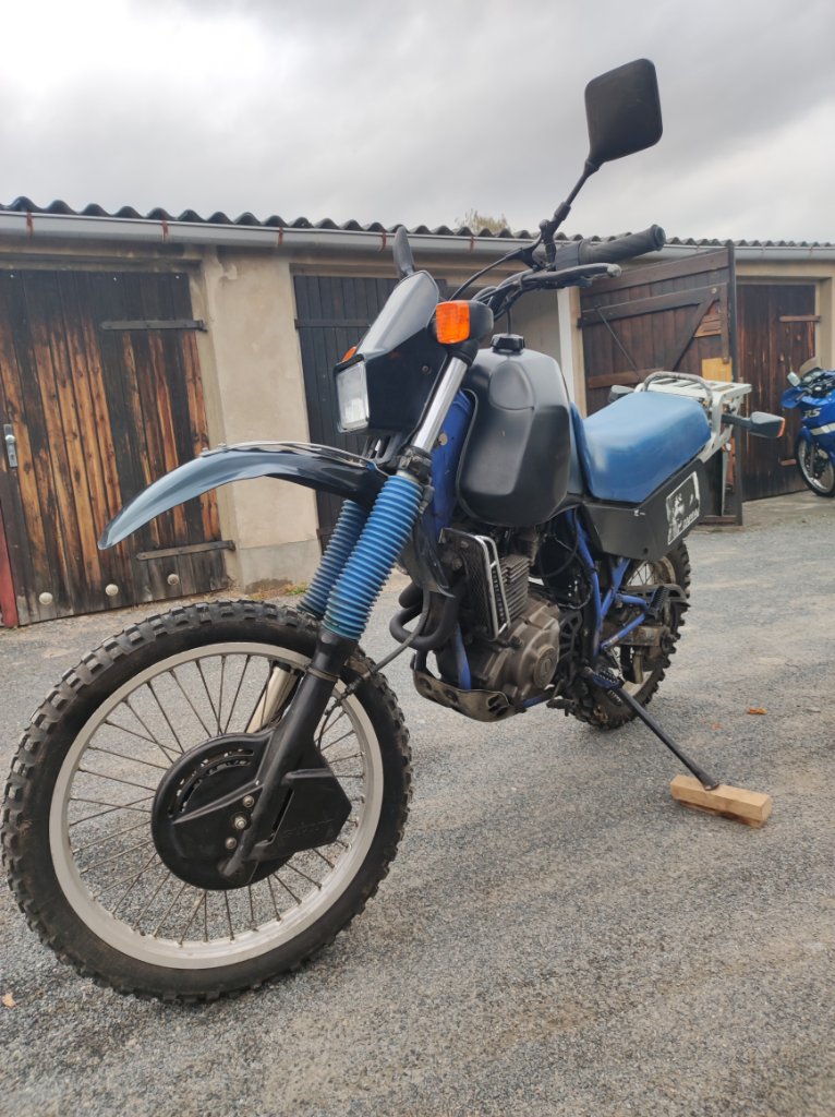

Ich bin endlich Mal dazu gekommen ein Foto zu machen.

Dein Ständer ist aber so nicht in Ordnung....
Da solltest Du schon einiges verändern an dem.

Andreas, was du so auf dem Foto erkennst?
Ich seh nur, dass der Seitenständer der DR etwas aus der Form ist.

Re: Meine DR
Nein, jetzt Ernst: der Seitenständer ist höchstwahrscheinlich aufgebogen u./o. "ausgenudelt", möglicherweise ist zusätzlich auch die Aufnahme am Rahmen nach außen/oben verbogen...kommt meist vom draufstehen & ankicken auf dem Seitenständer...oder so...
Ich tät das mal demontieren, säubern, angucken u. ggf. reparieren (-lassen) neue oder gute gebrauchte sind rar, entsprechend preislich gestaltet...
...und 8-ung: die Befestigungsschraube ist hinten mit einer Mutter gekontert (im Link Nr.9)
https://images.cmsnl.com/img/partslists ... 0_aee9.gif
...die zuerst abnehmen, sonst kannst die Schraube vergessen...

Re: Meine DR
Vielen Dank für die Tipp s
Werde ich prüfen. Ich hab noch ne 2. In Teilen da da ist auch noch n Ständer i.
