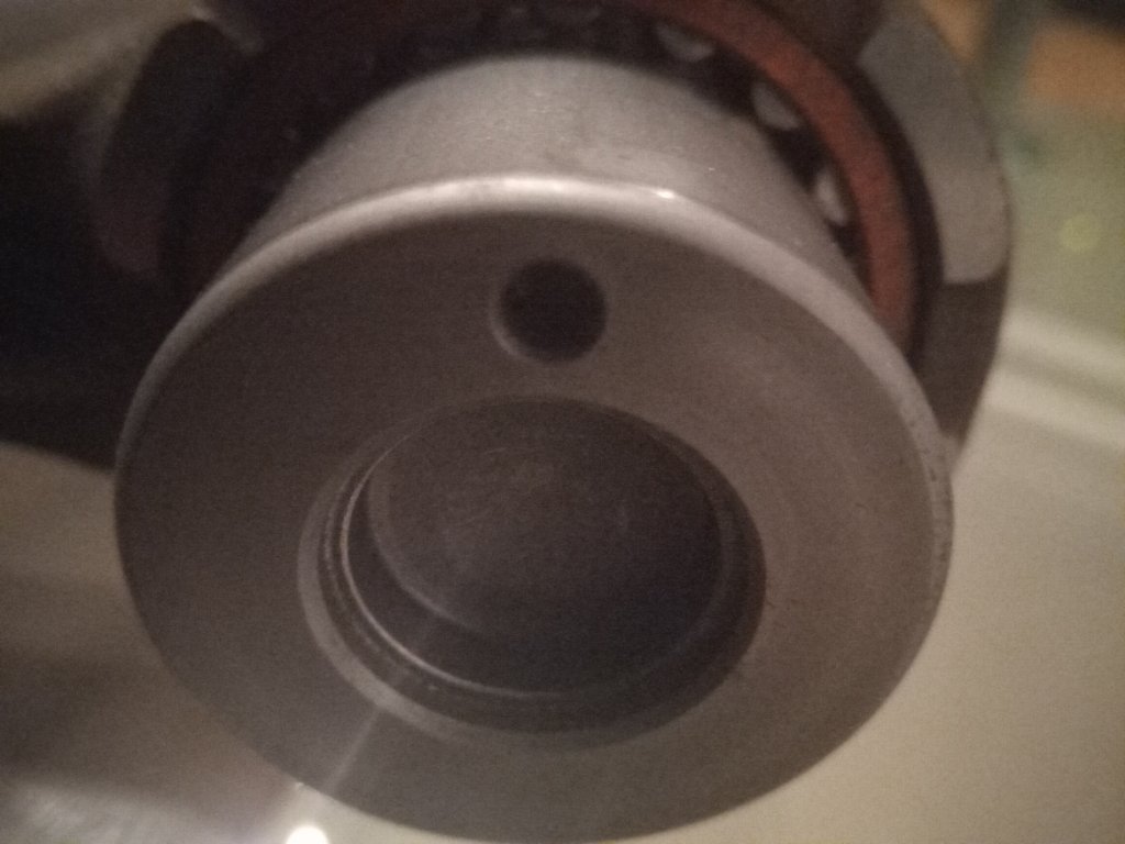

...ich täte noch, nach der Montage der Nockenwelle, bevor die Haube letztendlich drauf kommt, ein bissel Öl (ca. 10-20ml) in die kleine Wanne im Kopf unter den Nocken geben...die Nocken tauchen da bei jeder Umdrehung kurz ein und nehmen beim Start ein bissel Öl auf!
Und noch dazu:
DR500 hat geschrieben: 07 Nov 2021 16:43 Also ist der Hubzapfen an der augenscheinlichen Öffnung gar nicht durchgängig hohl…sonst würde das Öl ja einfach da raus laufen. Ziemlich interessante Lösung!
...dem möchte ich nochmals -zumindest Teilweise- widersprechen: mir schwant, dass der Hubzapfen doch durchgehend hohl ist, aber eben augenscheinlich auf beiden Seiten abgekapselt:
...hier nochmal die Seite mit der Bohrung für die Ölversorgung aus der KW-Wange (also in Fahrtrichtung rechts)
...hier die gegenüberliegende Seite; diese Bohrung hier ist übrigens nur ein ca 3mm tiefes Sackloch, welches mit der Öl-Bohrung aus der Wange, gegenüber, fluchtet (Markierung?)...
...egal wie die KW steht, die Ölbohrung aus der Wange weißt immer zum"Drehmittelpunkt", die Bohrung für's Pleuellager ist um ca. 110° nach hinten versetzt...
...ich könnte mir vorstellen, dass der dort befindliche Restbestand an Öl, im Moment des Startens eine Art "Notschmierung" des Pleuellagers sicherstellt, bis durch die Ölpumpe genügend Druck aufgebaut und das Pleuellager ordentlich mit Öl versorgt wird!
...man könnte jetzt mit einer herkömmlichen Spritze nochmal Öl oder etwas ähnliches in die größere der beiden Bohrungen geben, schauen wann es an der Pleuellagerungs-Bohrung wieder austritt, um abzusehen wie groß der Hohlraum im Hubzapfen ist (schätze ca.10 ml +/-x)...aber, mei der liegt in meiner Vitrine und ich hab kein Bock auf sauerei dort... :roll: :wink: :lol:
deFlachser (08 Nov 2021 12:30), fish_hg (08 Nov 2021 17:36)

deFlachser hat geschrieben: 07 Nov 2021 16:29 Falls man mal eine KW vom Instandsetzter zurück bekommt, sollte man diesen Test zwingend durchführen.
...das erübrigt sich, wenn die "Markierungs-Sacklochbohrung" wie hier gezeigt, auf der linken KW-Wange ist & zum Mittelpunkt der KW zeigt:
...dann hat er's richtig gemacht!
:wink: :mrgreen:
