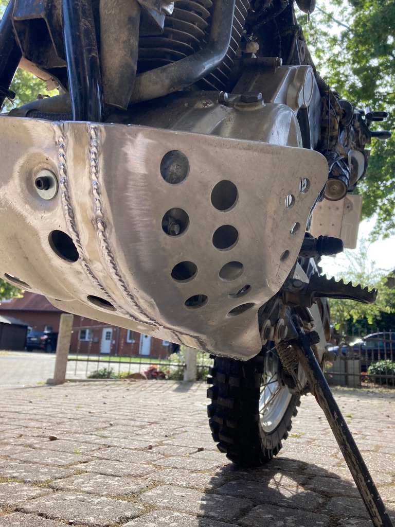

Saubere Arbeit!
Wenn du etwas mehr Stromstärke einstellst oder langsamer schweißt baut die Naht nicht so auf und verläuft besser —> wird glatter. Aber sieht schon nicht übel aus!
Re: Welches Aluminium für den Motorschutz einer SP41
Die klassische Methode um Alublech vor dem Verformen weich zu bekommen: mit einer acetylenreichen Flamme rußig schwärzen, und dann mit neutraler Flamme gerade so warm machen dass der Ruß verbrennt. In diesem Video zeigt Ron Covell ab Minute 2:00 wies geht.
https://youtu.be/jzZgieW8D5s

..saubere Arbeit!
..saubere Arbeit!

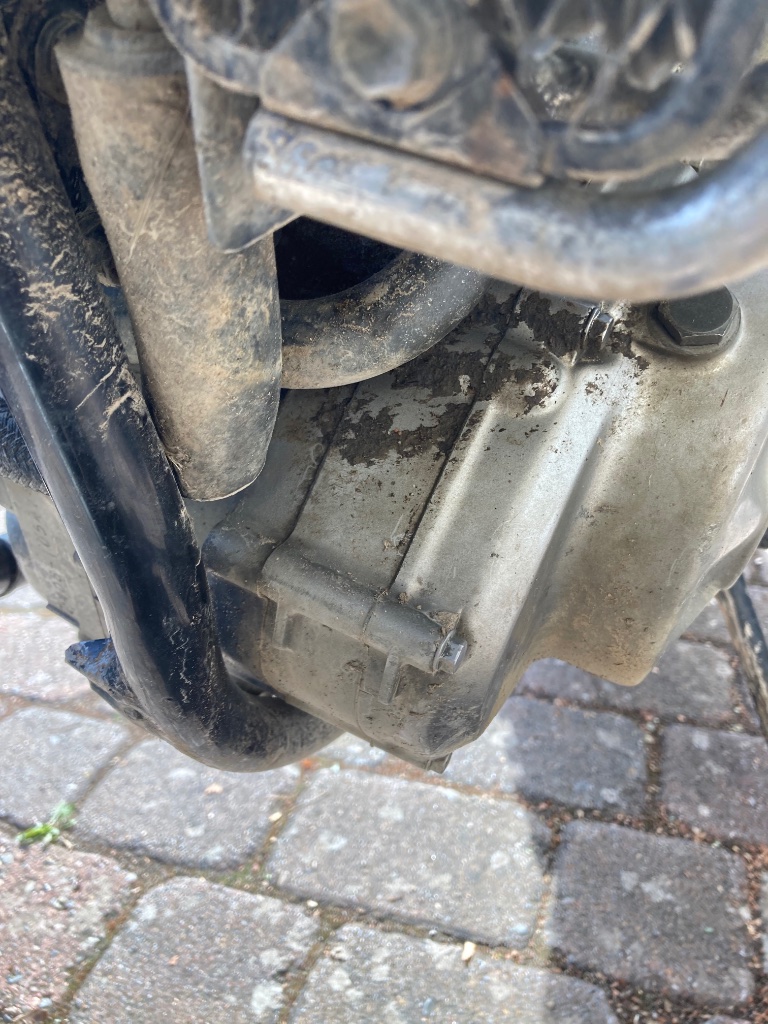

Danke an Alle für das Feedback und die Tipps. Es gibt ja soviel Einstellungen und Möglichkeiten, AC-Balance, AC-Frequenz, Lichtbogenbreite,... Die Theorie dazu ist mir bekannt, aber man muss es ja erstmal in der Praxis erleben und Erfahrungen sammeln... Ich muss mal zum Schrottplatz und Übungsmaterial besorgen.
Hier montiert. Da sieht man den Zwischendeckel der RE / RSE ganz gut. Deswegen musste der Motorschutz um genau die 3cm des Zwischendeckels verbreitert werden. So passt er dann an die originalen Halterungen, wie bei den SP41,42,44.

Cool!
Echt fein Dennis! Die Naht lässt du aber so wie sie ist, oder willst du die verputzen
?! Dann können wir beim kommenden Treffen mal alle dran rumfummeln und gucken
Was für ein Schweissgerät hast du denn dafür benutzt?
P.S.: Osmand Kurs... Löt Kurs, und nun noch Aluschweissen!
- Beiträge: 2412
Danke. Die Enduro wird nicht geputzt, daher bleibt die Naht auch wie sie ist
ich habe ein Stahlwerk AC/DC WIG 200 Puls D IGBT.

So eins hab ich in der Firma. Leider kann ich nur mit Fußpedal vernünftig Aluschweissen, und ausgerechnet an das "Puls D" kann man keines anschließen. Hab schon überlegt, ob ich mir was mit Schrittmotor basteln sollte, oder mit Getriebe und Biegewelle...
das mit dem Fußpedal habe ich auch erst gemerkt, als ich das vorhandene anschließen wollte. Das hat mich auch überrascht... Das ist ja eigentlich das TopModell, aber aufgrund der digitalen Einstellung vielleicht nicht möglich!? Obwohl das teure digitale bestimmt können.
Ich habe mir jetzt bei ALU mit dem 4-Takt-Modus geholfen. Ich habe den Absenkstrom so hoch eingestellt, dass wenn das Bauteil irgendwann komplett warm ist, ich mit dem Absenkstrom weiter geschweißt habe um Energie rauszunehmen... Die Pore am Ende habe ich im Nachgang mit weniger Ampere verschlossen.
Aber sonst war ich mit meinem vorherigen Stahlwerk Schweißgerät (ohne AC) auch sehr zufrieden und habe mir daher wieder eins gekauft. Das Alte konnte auch Plasmaschneiden, habe ich aber nie verwendet... Ich wollte den Dreck nicht in der Garage
