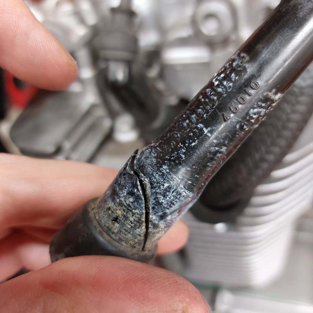

So nachdem ich nun auch noch gesehen habe dass der Gabelstabi gerissen ist, denke ich mir wird da wohl doch ein kleinerer Unfal gewesen sein. Zumindest lassen die Krümmer Lenkerklemmenbefestigung und der Stabi drauf schließen. Ich hoffe nur dass die Gabel noch gerade ist. Die ist unterwegs zu HRT mit dem Dämpfer.

Gibt's beim Hessler das kaputte Teil vom Gabelstabi einzeln für so einen guten Kunden?
