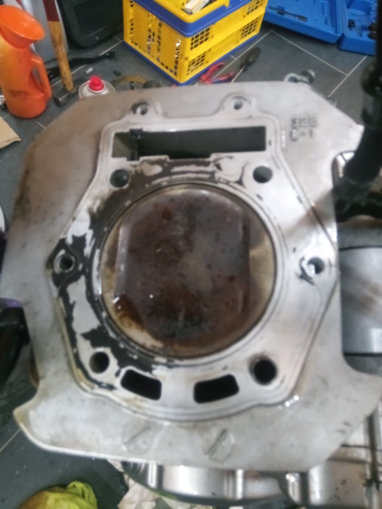

Wie Ihr ja wisst habe ich einen massiven Kopfschaden an meiner DR650SE aufgrund Schmierungsmangel
Siehe auch hier: viewtopic.php?p=171948&sid=b1d45664cfbd ... 49#p171948
Ich habe jetzt einen gebrauchten Kopf, sowie einen Zylinderkopfdeckel und eine Nockenwelle gebraucht bekommen und bin jetzt wieder motiviert das Motorrad wieder zum laufen zu bekommen.
Ich habe heute die Steuerkette entfernt, den alten Zylinderkopf aufgelegt, sowie den neuen (gebrauchten) Zylinderkopfdeckel ohne Nockenwelle montiert.
Dann den Motor durchgedreht mit einem Schrauber über die Polradschraube, und was soll ich sagen ? - Es kommt ordentlich Öl am Zylinderkopfdeckel an !
Auch der Ölkühler ist durchgängig und wird gut mit Öl versorgt.
Die Frage ist jetzt: Wo lag das Problem ?
Ich hatte die Nockenwelle seinerzeit mit Einlaufpaste von Liqui Moly eingestrichen (siehe Bild), wie auch von Suzuki empfohlen (und vorher bereits einige Male an anderen Motorrädern verwendet).
Kann es eventuell an den Dichtungen liegen ? - Was ist eure Meinung ?

Gelöschter User hat geschrieben: 01 Feb 2023 19:03 Kann es eventuell an den Dichtungen liegen ?
Thorsten, wie meinst Du das denn? Falsch einbauen lassen die sich "eigentlich" nicht. Also so, das irgendein Kanal zu wäre. Sagst ja selbst, beim Durchdrehen kommt Öl. Und einschmieren tu ich die Nocke und Lagerstellen auch.

Gelöschter User hat geschrieben: 01 Feb 2023 17:54 Ursache, könnte es sein das die Zylinderkopfschrauben wegen verschiedener Länge falsch drinnen sind und somit den Ölkanal abdrücken.
Das werden schon die Schrauben gewesen sein.

Gelöschter User hat geschrieben: 01 Feb 2023 19:03 Dann den Motor durchgedreht mit einem Schrauber über die Polradschraube, und was soll ich sagen ? - Es kommt ordentlich Öl am Zylinderkopfdeckel an !
Du musst schaun ob Öl an allen Lagerstellen und den Kipphebeln ankommt, und auch da rauskommt wo es soll. "Im Kopfdeckel ankommen" allein reicht nicht.

Wie ist denn eigentlich der Ölverlauf beim Zylinderkopf ?
Das Öl kommt durch die Ölsteigleitung ja vom rechten Seitendeckel oben beim Zylinderkopfdeckel an, und wird dort zu den Achsen der Kipphebel geführt, wo das Öl abtropft, auf die Nockenwelle trifft und diese schmiert. Oder habe ich da einen Gedankenfehler ?
Oder wie wird die Nockenwelle mit Öl versorgt ?

Ja, das hilft auf alle Fälle schon einmal weiter ! - Danke ! :D
Das Öl geht vom Seitendeckel also erst einmal durch den Ölkühler, von dort zum Zylinderkopfdeckel und versorgt dort die Kipphebelwellen und tropft (anscheinend) auch auf die Nockenwelle. Dann geht das Öl hinten wieder durch das Ölsteigrohr herunter, einmal zur Getriebeschmierung (Verteiler), und einmal wieder zum Seitendeckel.
Ich war davon ausgegangen, dass das Ölsteigrohr für die Versorgung zuständig ist und hatte für den Test den Ölkühler weg gelassen.
Den binde ich morgen wieder ein in den Ölkreislauf und dann werde ich ja sehen, was am Kopf ankommt.
