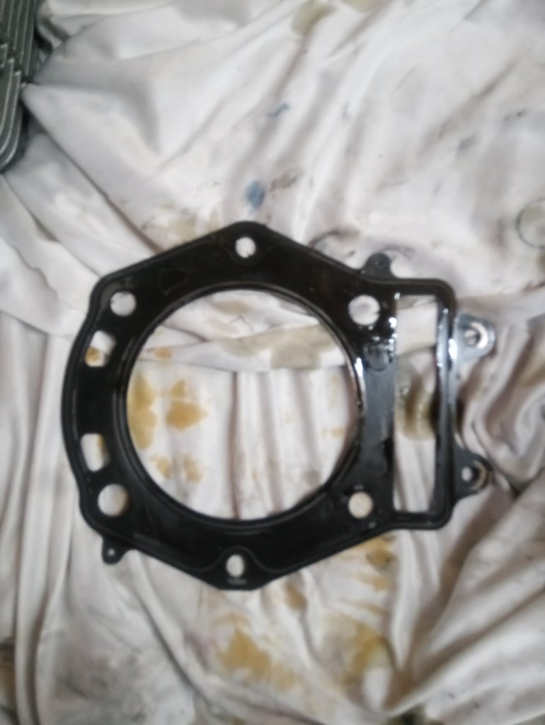

Thorsten, wie meinst Du das denn? Falsch einbauen lassen die sich "eigentlich" nicht. Also so, das irgendein Kanal zu wäre. Sagst ja selbst, beim Durchdrehen kommt Öl. Und einschmieren tu ich die Nocke und Lagerstellen auch.
Re: Schadensdiagnose - Kopfschaden DR650SE
Das werden schon die Schrauben gewesen sein.Gelöschter User hat geschrieben: 01 Feb 2023 17:54 Ursache, könnte es sein das die Zylinderkopfschrauben wegen verschiedener Länge falsch drinnen sind und somit den Ölkanal abdrücken.
- tschumadan
- Beiträge: 158
- Registriert: 18 Jul 2018 11:39
Gab es da nicht auch einen Fehler im Werkstatthandbuch, in der die Schrauben zur Montage des Kopfes falsch beschrieben / vertauscht waren?franz muc hat geschrieben: 01 Feb 2023 21:15Das werden schon die Schrauben gewesen sein.Gelöschter User hat geschrieben: 01 Feb 2023 17:54 Ursache, könnte es sein das die Zylinderkopfschrauben wegen verschiedener Länge falsch drinnen sind und somit den Ölkanal abdrücken.
Fällt das nicht sofort auf wenn die Schrauben falsch eingesteckt werden bei 10mm Unterschied in der Länge?
Normalerweise sollten alle 4 Schrauben den gleichen Abstand zwischen Schraubenkopf und Auflagefläche haben.
Ich glaube nicht, dass man das wirklich falsch machen kann...?
So hatte ich das auch gemeint.kallegerd hat geschrieben: 02 Feb 2023 12:55 Normalerweise sollten alle 4 Schrauben den gleichen Abstand zwischen Schraubenkopf und Auflagefläche haben.

In Fahrtrichtung gesehen:kallegerd hat geschrieben: 02 Feb 2023 11:45 Hi,
ich habe in einem US-Forum diese Angabe gefunden und darunter noch das englischsprachige Reparaturhandbuch zitiert.
Welche Angabe ist korrekt?
Links vorne 180 mm
Links hinten 180 mm
Vorne rechts 190 mm
Hinten rechts 200 mm
So steht es auch in der Ersatzteilliste für das deutsche Modell.
