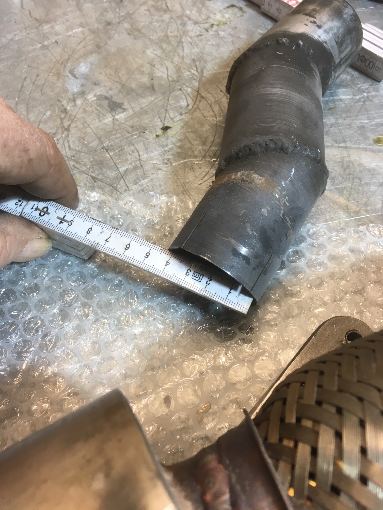

Habe leider nicht das passende im Fundus
Das alte Zwischenstück ist noch von einer 600er
Dann hab ich noch ein Beispiel
Das hatte ich mal an meiner 750er. Anstatt das Flexrohr anzuschweißen ( :mrgreen: war die Prämiere für mich und mein Wig- Gerät) kann man auch einen Edelstahlflansch anschweißen. Der Dämpfer muss an zwei Punkten befestigt werden.
Re: Adapterrohrstück gsxr1000 Schalldämpfer
#98
Mit dem Zwischenstück auf dem unteren Bild passt welcher Auspuff an die DR 600? Bin da neugierig.
GSXR ? mit welchem Flansch?

#99
Ich hab einen von der GSXR 750 mit dem Flansch (54,5mm)
#102
franz muc hat geschrieben: 24 Feb 2023 22:13 Mit dem Zwischenstück auf dem unteren Bild passt welcher Auspuff an die DR 600? Bin da neugierig.
Hallo Franz,
Ich habe zwar nie gesagt das dieses Teil mit einem GSX R Dämpfer an der 600er war, ist aber egal !
Die Durchmesser passen auf dein Krümmer und hinten zu Gixxer-Topf von der 750er.
Flansch ranschmeißen und gut ist.
#104
:mrgreen:
Ich würde das heute immer wieder mit einem Flexrohr machen. Auch ist einem Flansch.
Da hat man sich das zusammensetzen von Segmenten gespart.
Zum schweißen findet sich immer jemand. Der eine nimmt mehr der andere weniger.
