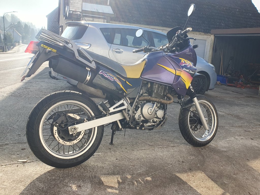

Das alte Zwischenstück ist noch von einer 600er
Dann hab ich noch ein Beispiel

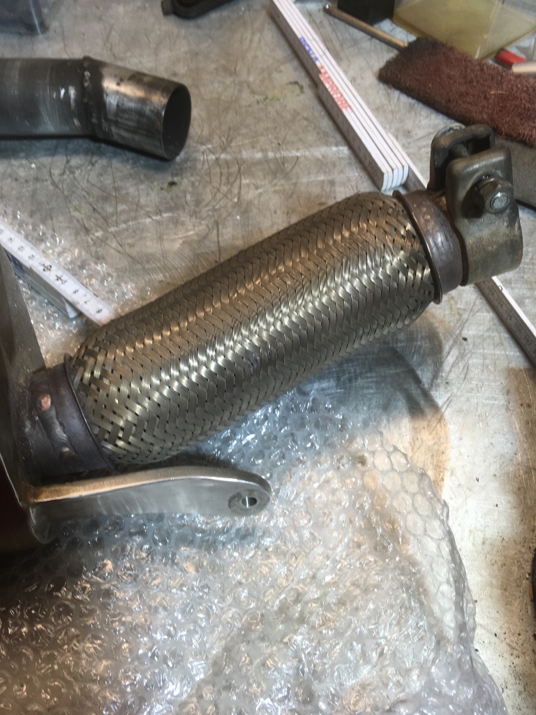

Das hatte ich mal an meiner 750er. Anstatt das Flexrohr anzuschweißen ( :mrgreen: war die Prämiere für mich und mein Wig- Gerät) kann man auch einen Edelstahlflansch anschweißen. Der Dämpfer muss an zwei Punkten befestigt werden.

Ich würde das heute immer wieder mit einem Flexrohr machen. Auch ist einem Flansch.
Da hat man sich das zusammensetzen von Segmenten gespart.
