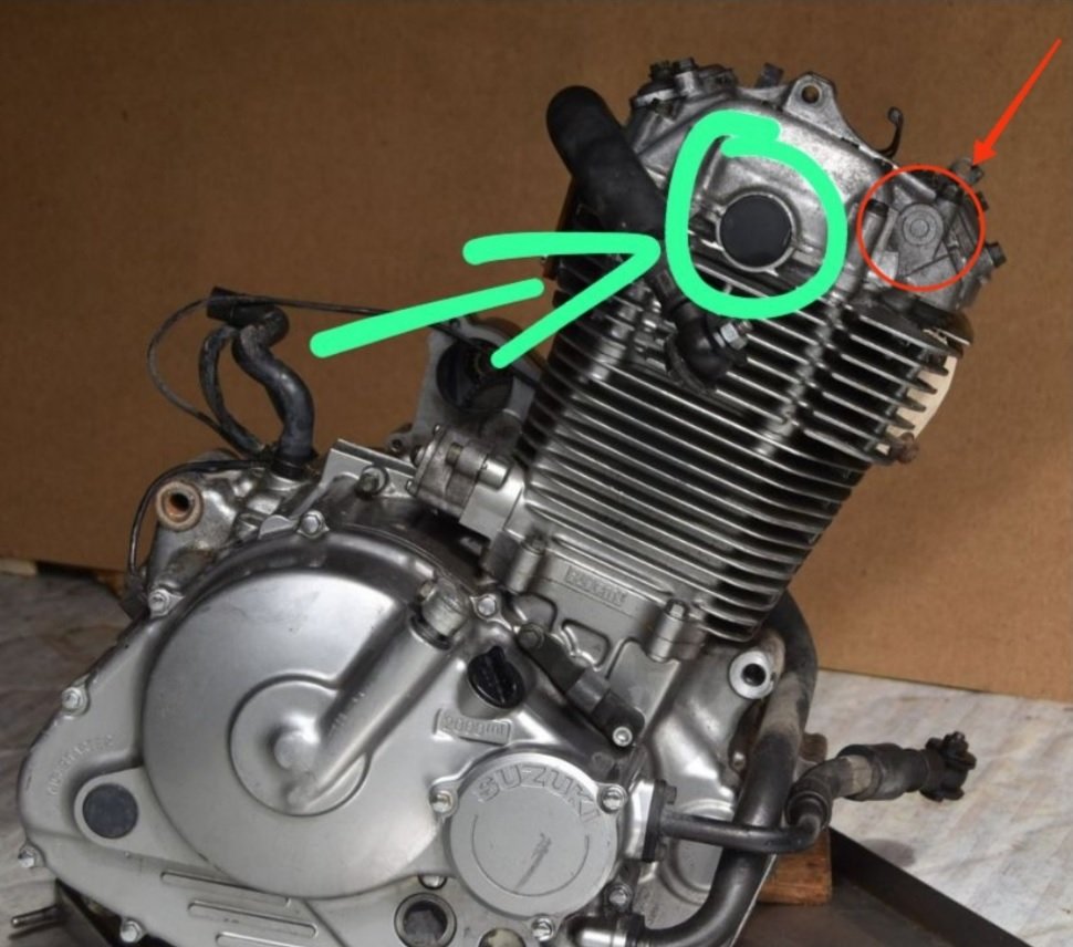

Dazu habe ich das Foto von einer Bekannten erhalten. Das in rot markierte Teil fehlt wohl.
Das hier ist von meiner Susi.
Donnerstag würde sie abgeholt werden und dann das passende Teil gefräst werden. Falls andere Ideen da sein sollten gerne Bescheid geben, ansonsten werde ich von mir wieder hören lassen!
Grüße aus Berlin! Jan :D

es geht wohl nicht um den Gummistopfen sondern um das Metallteil im roten Kreis!

Mich dünkt, da gehört eigentlich die Dekowelle hin, die im restlichen Thread vor zwei Jahren schon fehlte. :wink:

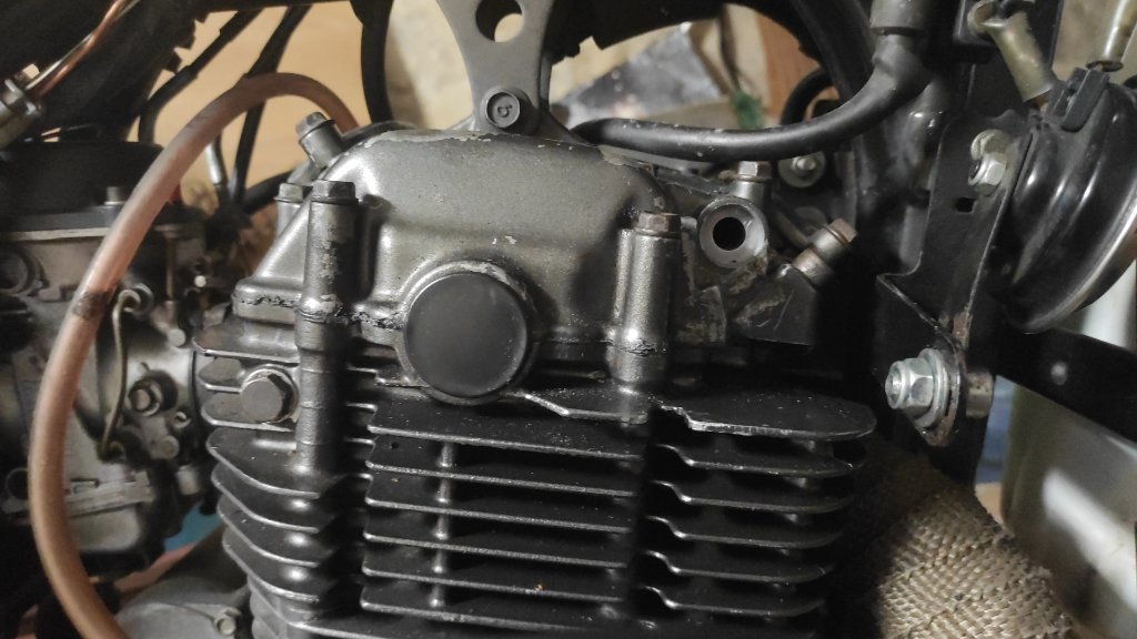

Re: Stopfen am Zylinderkopfdeckel fehlt
Danke Stefan, dachte Jan hätte die Deko links, weil ich auf seinen Fotos nix davon sah.
Ohne Deko ist wohl arg ungesund.
@Jan, hast du den Magnetkram gar nicht mehr dran?

Ulf hat geschrieben: 05 Sep 2023 19:29 Danke Stefan, dachte Jan hätte die Deko links, weil ich auf seinen Fotos nix davon sah.
Ufff tatsächlich...
Vor dem letzten Werkstattbesuch war der noch dran... :shock:
