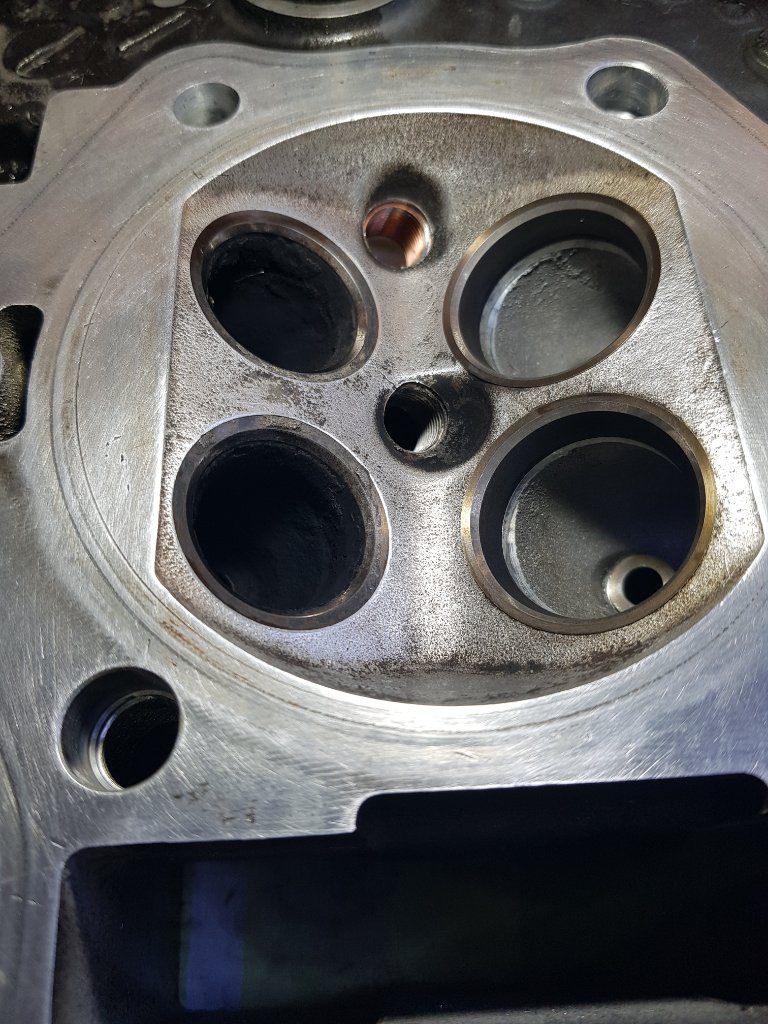

moin
an sich kann man das Schweißen, aber nicht eben mal so
das kostet deutlich mehr als einen guten gebrauchten Kopf aufzuarbeiten
also Ventilsitze fräßen und mit neuen Ventilen und Dichtkappen aufzurüsten
die Ursache für den Riss kann ich aber auch nicht nennen

Ich fahre seit 6 Jahren und ~40kkm (auch in der Hitze) mit dem gleichen Riss herum, daher würde ich nichts machen.Toyo Tom hat geschrieben: 18 Sep 2023 12:4220230917_114356.jpg
Ich habe einen kleinen Riss zwischen Zündkerze und Ventilsitz. Was sagt ihr dazuMuss der Kopf neu??

Über die möglichen Ursachen wurde hier bereits viel geschrieben, diskutiert und gehirnt...ebenso über Möglichkeiten der Abhlife, bzw. Reparatur...der "Hiha" hat sich dahingehend mal näher mit befasst...
Die derzeit (noch) günstigste Variante ist, den Kopf durch einen, noch guten Gebrauchten, zu ersetzen!
Die "Schei..e" zu ignorieren und weiter damit herumzufahren, ist auch eine Möglichkeit...
...von der -ich persönlich- aber eher abraten würde..Irgendwann wird der Ventilsitzring lose, was mit an Sicherheit grenzender Wahrscheinlichkeit zum kapitalen Motortod führen wird!
..."klingt komisch, ist aber so"...
..tja, leider nichts neues, kommt bei den alten Motoren, leider immer mal wieder vor...Toyo Tom hat geschrieben: 18 Sep 2023 12:42 Ich habe einen kleinen Riss zwischen Zündkerze und Ventilsitz. Was sagt ihr dazuMuss der Kopf neu??

Hmm Uli, möchte Dir da nicht unbedingt widersprechen. Aber was ist mit den SN41ern? Da ist es doch schon fast Standard, das der linke Ventilsitzring aufgibt. Deshalb werden die Kühler ja weiter nach außen versetzt.uli64 hat geschrieben: 18 Sep 2023 18:18 ich persönlich- aber eher abraten würde..Irgendwann wird der Ventilsitzring lose, was mit an Sicherheit grenzender Wahrscheinlichkeit zum kapitalen Motortod führen wird!
Was könnte denn passieren? Ventilsitz kommt raus, wird unter Umständen zerklopft, falls er nicht wieder rein will. Zerbröselt? Die Brösel verrichten dann im Kopf noch ihre Arbeit, schrotten die NW, Kipphebel, Gleitlager?
Du hast da mit Sicherheit mehr Erfahrung. Aber auch ich hätte nicht unbedingt ein gutes Gefühl, so weiter zu fahren.
Wobei weiter oben ja anderes geschrieben wird. Echt schwierig. Isses nur oberflächlich? Lässt sich schwer erkennen.
Von welchem Modell reden wir hier? Nen 41er hab ich noch liegen, ohne Haube allerdings. Über den Zustand kann ich auch nichts sagen. War bei meiner Dicken bei, und so liegt er halt rum. Entsorgen wollte ich ihn auch noch nicht.

Das kommt jetzt auf die persönliche Einstellung zum Leben von Themensteller an.
Weiterfahren und sich freuen, wenn's klappt? Oder weiterfahren weil man jetzt fahren möchte und nicht Ersatzteile suchen.
Einen günstigen gebrauchten Zylinderkopf mit Haube einbauen und 200 EURONEN investieren?
Den Zylinderkopf selber schweißen (hiha) weil man es kann?
Ich ganz persönlich würde einen anderen Zylinderkopf einbauen. Zerlegt ist eh schon alles und 200 EUR sind jetzt bei mir nicht so kriegsentscheidend. Hätte keine Lust das wieder zu zerlegen, weil der Ölverbrauch ansteigt oder alles kaputt geht.

Wäre es ein Flugzeug, würde man die Spitze des Risses mit einem dünnen Bohrer anbohren damit der Riss nicht weiter wächst.

so mach ich das seit jahrzehnten an den kennzeichen....grundwissen seit meiner anfangs 2 takt zeiten....würde man die Spitze des Risses mit einem dünnen Bohrer anbohren damit der Riss nicht weiter wächst.

Sehr Ideenreich seid ihr ja, das muss ich zugeben
Zusammengefaßt heißt das dann. Wir fliegen zukünftig DR ohne Verlust von Kennzeichen und Auslassitzen
. Zwar mit Rissen im Kopf, aber das iss dann Wurscht. Vielleicht sollte ich meinen auch anbohren, damit der nicht noch mehr reißt

naja mit zylköpfen hab ichs noch nicht versuchtso mach ich das seit jahrzehnten an den kennzeichen....grundwissen seit meiner anfangs 2 takt zeiten....![]()
dafür an einem motogehäuse und den rest mit kaltmetall zugekleistert....hat jahre gehalten....

Ich auch nicht, aber Schmerz hätte ich keinen.
Viel zu verlieren hat man nicht.

Die Frage wäre ja , ob der Riss durchgeht oder nur oberflächlich ist wegen der Spannung wenn er warm wird

Ich frag mich wie viele DR's mit selbigem Riss umherfahren ohne das man es weiß.
Einen Fall hatten wir allerdings im Forum wo heftigst nach oben durchgeblasen wurde.
Auf Arbeit hatten wir mal versucht einen solchen Kopf zu schweißen.
Jeweils nach Absetzen der Elektrode begann das Teil am Nahtende wieder zu reissen.
Denke es war ein thermisches Problem.
Bei einem Seitendeckel hingegen hatte es einwandfrei geklappt.
Falls der Sitzring mal herauskommt wirds übel, wegen kein Platz.
Dann ist nach ein paar Metern alles Klump.
