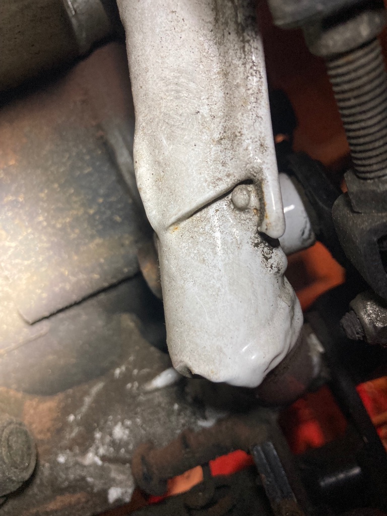

Hey Tobster,
Dein Kamerawinkel ist etwas schlecht eingestellt. Auf Deinem Bild kann man das Ende des Fußbremshebelbolzen sehen. Zum Rahmen hin kommt noch die große Unterlegscheibe und dann dieser Sicherungsstift, der natürlich am äußeren Ende aufgebogen ist.
Heiko
Heiko

Re: Fussbremshebel kurze Frage
...ich werfe mal noch in den Raum:
- am hinteren Ende des Bremshebels gehört ein Bolzen mit Sicherungssplint zwischen Bremshebel und unterem Ende der Pumpe:
Hier mal die Teileliste:
https://www.cmsnl.com/suzuki-dr650rs-19 ... IG-50.html
Zeichnung:
https://images.cmsnl.com/img/partslists ... 0_95c3.gif
...und besagter Bolzen:
https://www.cmsnl.com/suzuki-dr650rs-19 ... 920006037/
...im Foto ist da eine Inbusschraube zu sehen...
...so geht's ja ned...
wieso nicht? Ich habe eine selbstsichernde Mutter verwendet, weil ich keinen Sicherungssplint mehr hatte.uli64 hat geschrieben: 17 Okt 2023 09:01
...im Foto ist da eine Inbusschraube zu sehen......so geht's ja ned...
Fusch am Bau muss nicht immer schlecht sein.
Heiko

Aber zurück zum Bremshebel: Ich hatte da nichts gesehen oder ertastet, weil da nichts war. Nichts. Keine Scheibe, kein Splint. Der Bremshebel war einfach nur gesteckt.
Meine Gefühle für den Vorbesitzer intensivieren sich beträchtlich.
