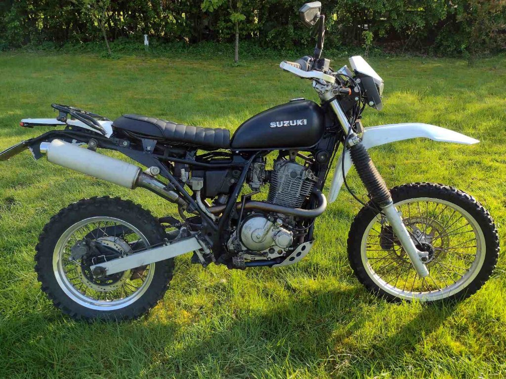

Ely
Beiträge: 30
Registriert: 04 Mai 2020 11:59
Re: Kickstarter zerbröselt
Beitrag von Ely »
Moin
Hatte mich länger nicht gemeldet, aber jetzt läuft sie wieder.
Wenn man erstmal so zugange ist kommt ja eins zum anderen...
Aber mir macht's Spaß und wenn die Mühle am Ende wieder läuft ist alles gut 😁👍.
Besten Dank nochmals für den Support, besonders für den gebrauchten Kicker!
