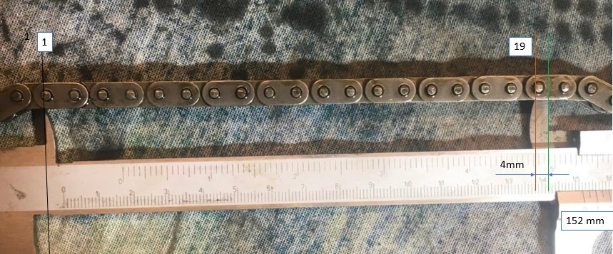

DR_Jörg hat geschrieben: 22 Jan 2024 22:08 Genau so misst man das.
Da aber der Mittelpunkt nicht messbar ist, ein Punkt ist ja bekanntlich Dimensionslos, geht man einen Umweg.
Man misst den Rollendurchmesser.
Zählt die Glieder ab und misst mit den innenschenkel des Kaliber den Abstand
Und kommt so auf den Wert 152+4,5=156,5mm
Um im richtigen Thread zu bleiben:
Wir bleiben mal bei dem Bild von oben.

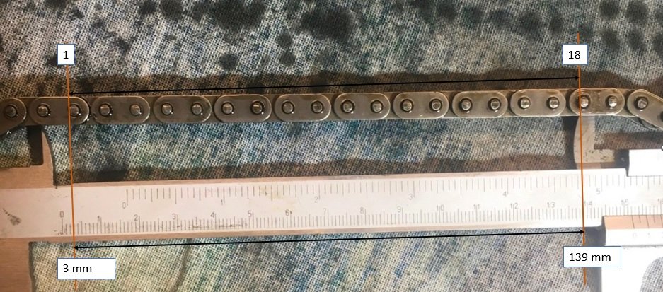

Mann kann entweder deine Messung nehmen und den Versatz des Messchiebers zurück rechnen.
Dabei kommt man auf 148mm, vielleicht auch nur 147mm für 18 Glieder, spielt keine Rolle:
Oder man ließt halt direkt ab. Abgerundet irgendwas um die 136mm auf 17 Glieder:
Wenn man es Gegenrechnet, ist man jeweils über der Grenze.
Wenn die Kette 156,5mm auf 20 Glieder lang wäre, dann hätten wir 7,825mm/Glied.
In der oberen Messung, wo ich auf 147-148mm komme, müssten dann 140,85mm stehen, in der wären es 133mm.
Du darfst selbst entscheiden, ob das plausibel ist oder nicht und ob du mit der Kette fährst oder nicht. Das du die Kette ausgebaut hast um ein besseres Foto zu machen halte ich jedenfalls für unwahrscheinlich.
Viel Erfolg weiterhin bei dem, was du tust.

uli64 hat geschrieben: 23 Jan 2024 09:52würde ich hier raten nochmal anzuschauen wie man eine Schieblehre richtig abliest...tststst :roll:
Dann lass uns doch gern daran teilhaben, welche Werte du auf dem Bild abließt mein lieber. Täte mich wundern, wenn außer Polemik was kommt.
Re: Kicken oder knopfen ?
Rabulistik in Vollendung !!!!
Herr_Schmidt (17 Feb 2024 12:25)
Beiträge: 2142
DR500 hat geschrieben: 14 Feb 2024 21:48 Dann lass uns doch gern daran teilhaben, welche Werte du auf dem Bild abließt mein lieber. Täte mich wundern, wenn außer Polemik was kommt.
@DR 500:
...sicher, gerne! Wundern inklusive...
Also: im Foto von Jörgs Beitrag, lese ich auf der Skala des Messchiebers 152mm ab! Fakt!
Dies wird von Dir in Deinem Beitrag #8 und #21 angezweifelt, das Foto zuletzt mit bunten Linien überzogen, hin- u. hergerechnet, "Versatz abgezogen" und merkwürdige Werte "ermittelt", die jenseits meiner -zugegeben bescheidenen- Vorstellungskraft liegen... :wink:
...daher mein Einwand! :mrgreen:
Herr_Schmidt (17 Feb 2024 12:25), Ulf (17 Feb 2024 18:05)
Hai ihr Lieben,
vllt. sollte Mann hinzu erwähnen, dass der linke Schnabel des Messchiebers im Schatten liegt.
Der schräge Teil des Schnabels, der an der Rolle anliegt ist mithin unsichtbar - und somit für manchen nicht existent.
Rabulistik leitet sich wohl von dem kleinen Raben Socke ab, das ist der kleine Rabe mit dem gelben Schnabel und einer weiß-rot geringelten Socke. Die jüngeren unter uns kucken den heimlich im Kinderprogramm, die länger jüngeren (so wie ich) schauen dann halt mit der nächsten Generation DR-Fahrer-innen.
Dieser kleine Rabe hat also immer recht und weiss dies auch zu begründen. Wenn dann zum Beispiel ein Foto daherkommt, in dem der Inhalt durch einen Schatten verfälscht aussieht, dann ist das der hundsgemeine Schatten schuld, nicht etwa der kleine Rabe, der ja darauf hereinfallen musste. Daher hat der Rabe schon recht, also zumindest moralisch.
