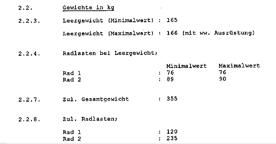

Re: Achslasten für DR650 SP44 und xF650 Freewind
TÜV Rheinland hat die sogenannten TYP-Beschreibungen.
Hab ich mir für meine SE geben lassen.
Hier ein Auszug aus MEINEM Exemplar:
2024-03-23 13_53_15-Typbeschreibung SP46.pdf - Adobe Acrobat Reader (32-bit).png

Ulf hat geschrieben: 23 Mär 2024 13:55 Hi,
Guter Tipp, werde beim TÜV Rheinland mal anrufen. Vielleicht haben die ja auch die Typ Beschreibungen der SP44B und der Freewind.

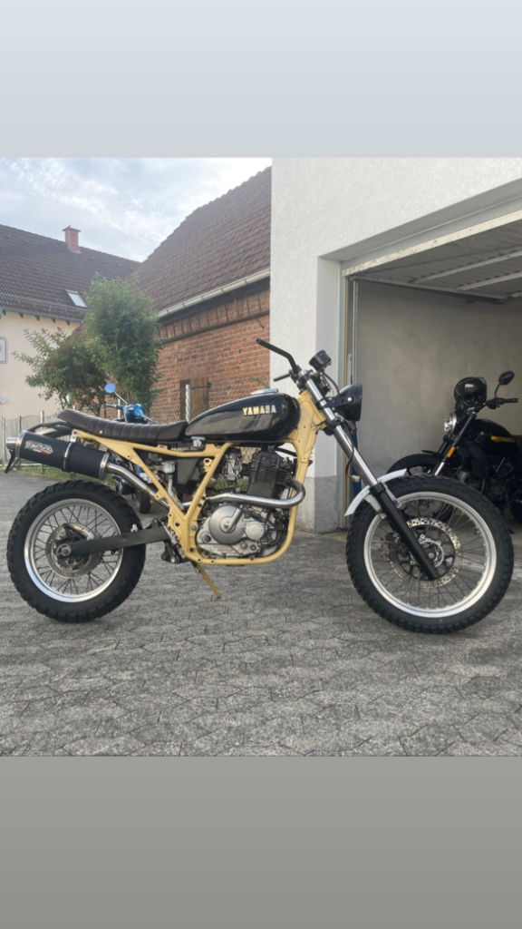

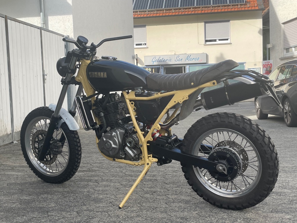

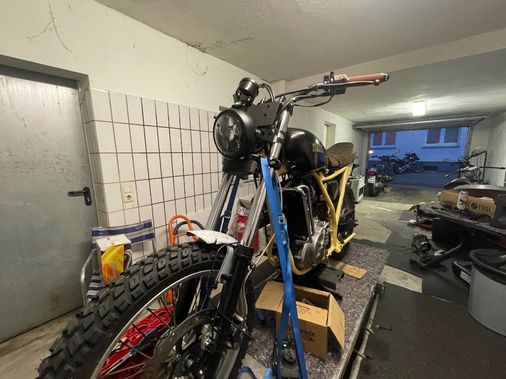

Bilder Rohzustand
Ist nur zusammengesteckt. Aber gibt einen guten Eindruck sollte der TÜV die Sache absegnen.
Beiträge: 3546
Sieht sehr gut aus! Damit hast du bereits jetzt mehr gezeigt als manch andere hier 👍🏻

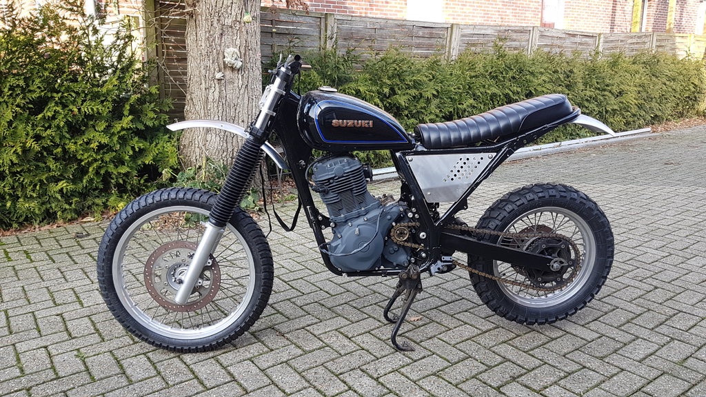

Danke @Jörg das du die tollen Umbauten verlinkst. Die jeweiligen Erbauer liefern schöne Impressionen- Chapeau!
Das nenne ich mal nützliche Threads!
Hier ne BIG mit GN Tank. Finde ich aber zu klein…da macht der SR Tank mehr her.
[attachment=0]IMG_9309.jpeg[/attachment]
