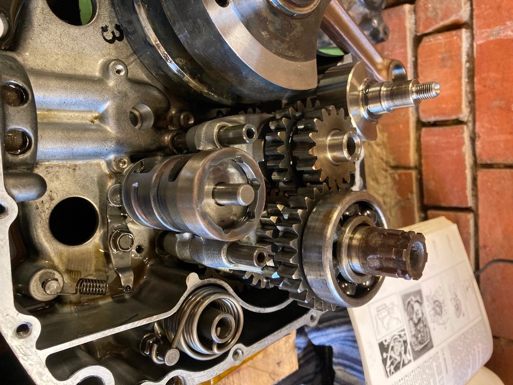

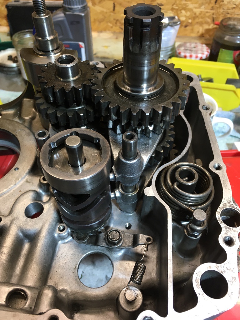

Die Schaltwalze ist falsch positioniert wie es aussieht
So muss sie vor dem schließen des Gehäuse ausgerichtet sein
Wenn ich das richtig sehe montierst du das Topend und alle anderen Teile im Rahmen.
Das spalten und ausrichten und wieder fügen ist in 1-2stunden locker erledigt.
Dann den Rahmen abstrippen und die Teile Stück für Stück in einen frischen Rahmen .
Zehn Schorle später ist es geschafft
Oder Schrauberparty bei Andreas ?

tobster hat geschrieben: 12 Apr 2024 18:41 @ DR_Jörg:
Ich hab mir die Bilder mal runtergeladen und werde sie großformatig ausdrucken um es mit meienm Ist-Zustand abzugleichen, danke.
Ich kann mir echt nicht vorstellen, dass man mit den Schaltgabeln eine Schaltwalze falsch einbauen kann.
Ich kann mir aber auch nicht vorstellen, dass das Universum unendlich ist :roll:
Bei der DR600 geht’s. Deshalb immer testen bevor man das Getriebe zusammensetzt.

Das Werkzeug der Begierde ist da und mein Freund hat für mich innerhalb von 5 Minuten das komplette orginale Werkstatthandbuch organisiert. Schickt der mir etwa 275 WhatsApp Nachrichten!
Wenn ich den Block nicht mehr durch das geschlossene Garagentor schmeissen will, werde ich nochmal aufmachen. Nach den Bildern von DR_Jörg und dem Post von ThommyDR kanns ja nur die Schaltwalze sein. Vorher gings ja auch.
